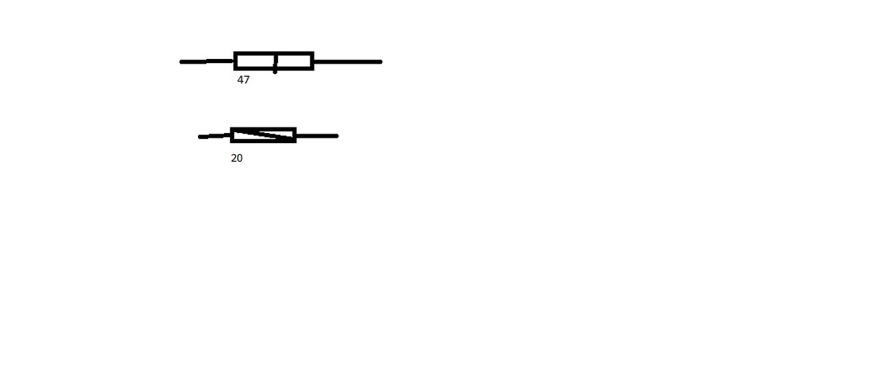

segitse tek a rajzon láthatő két db ellenállás
jelölését nem értem egy régi rádiő kapcsrajzán láható
(#) Doncso válasza aramis hozzászólására (») Nov 20, 2014 /
1w és 0,5w-os ellenállás.
(#) aramis válasza Doncso hozzászólására (») Nov 20, 2014 /
Az új mai ellenállásokon hogyan jelölik az egy wattot?

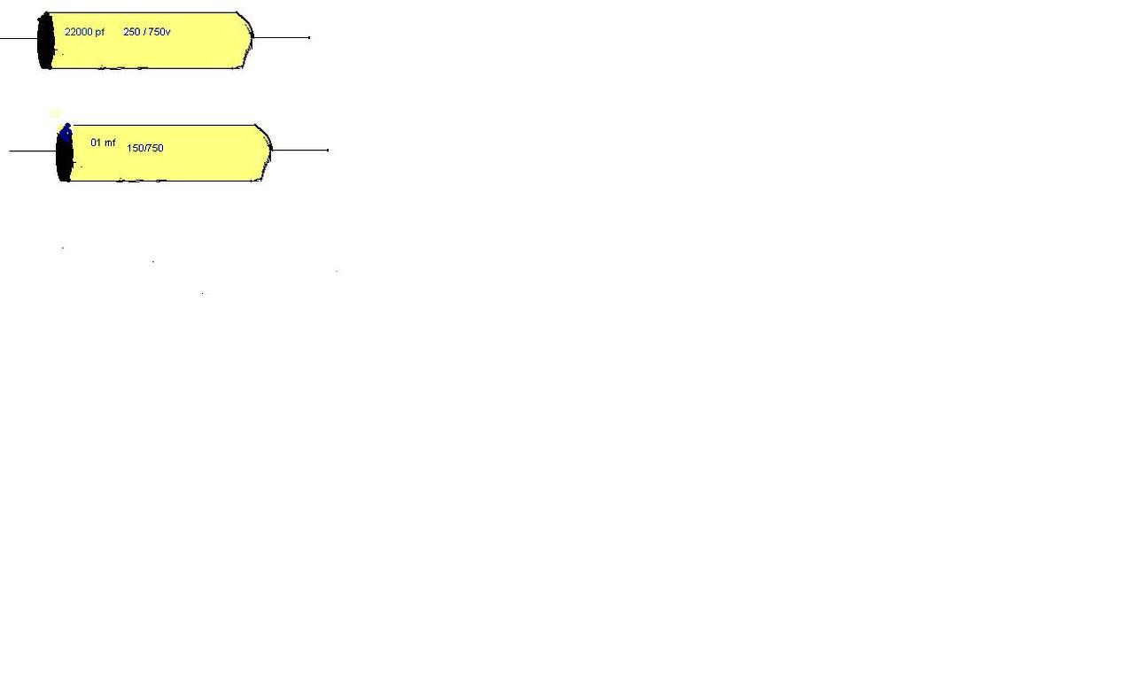

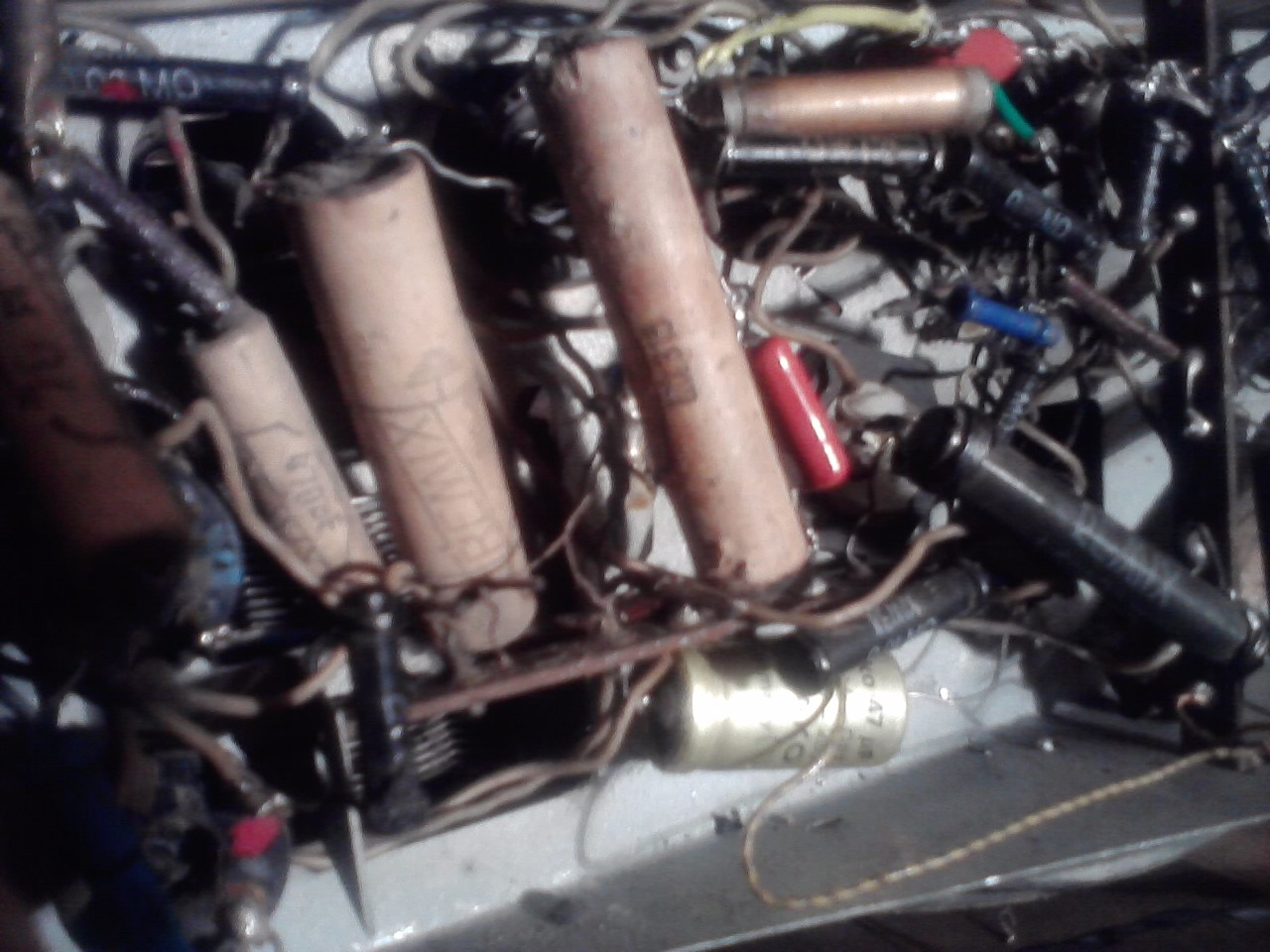

(#) aramis hozzászólása Nov 20, 2014 /
Ilyen kondik vannak benne ami a rajzon látható. Mivel lehet ezeket helyettesiteni
kérem aki tudja válaszoljon.

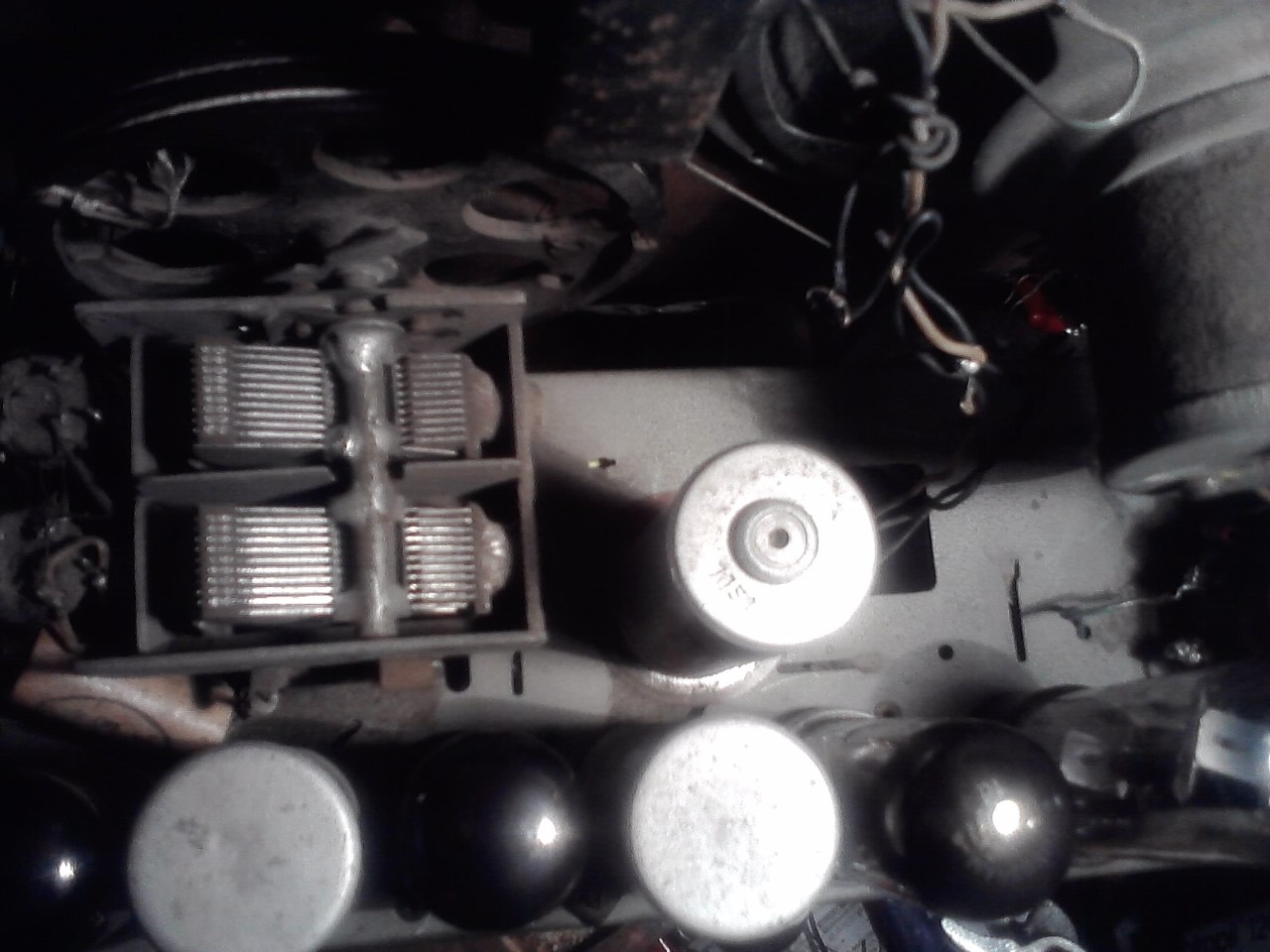

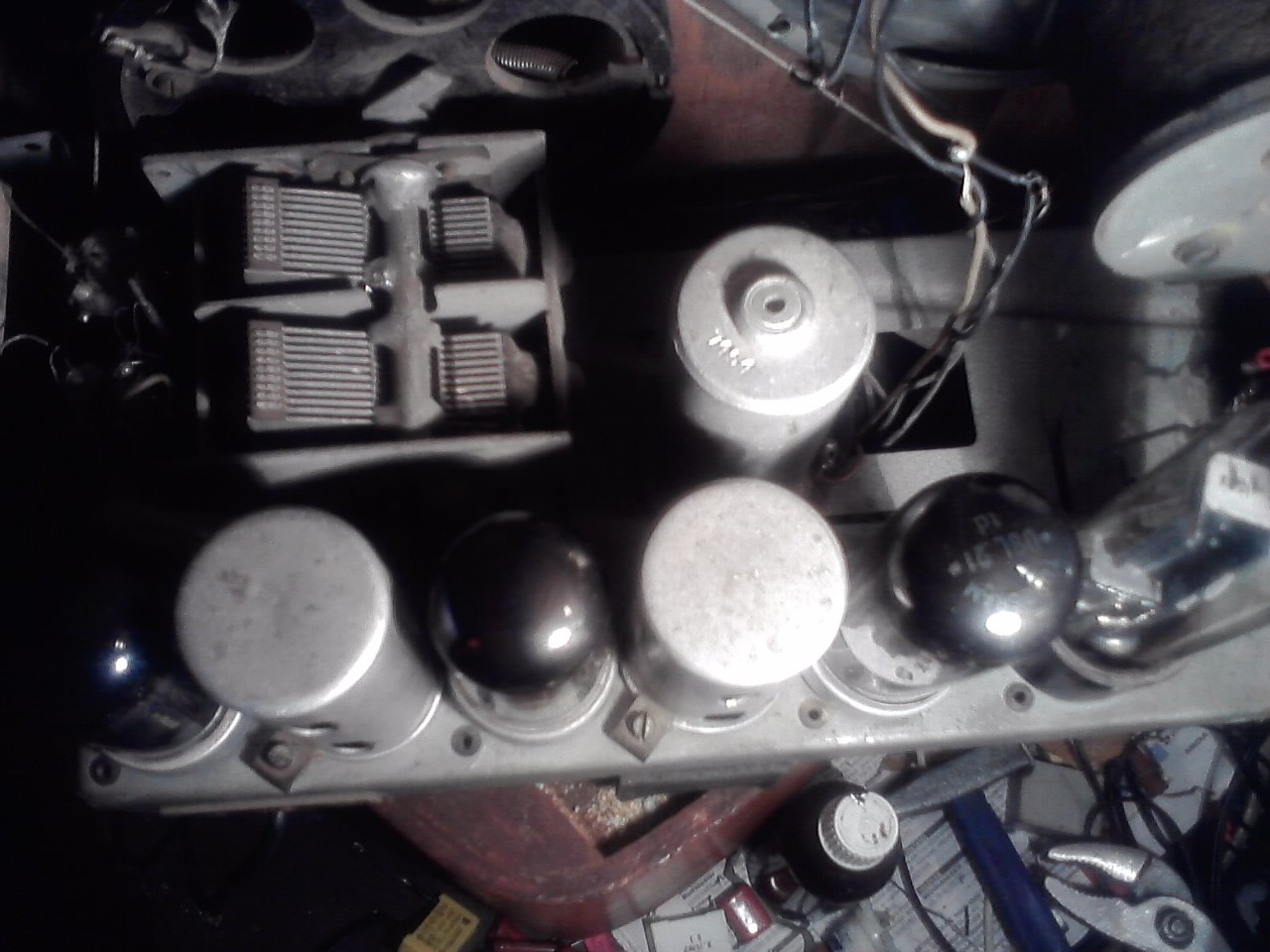

(#) aramis hozzászólása Nov 21, 2014 /
Segítséget kérek az Orion rádió kapcsolási rajzon látható 2x32uf kondenzátor bekötését jól értelmezem ha a kondi háza a test amit külön vezetnek a kimenő trafóhoz? azért kérdeztem mert látom hogy kivan szigetelve a sasszitól
A hozzászólás módosítva: Nov 21, 2014

(#) pjg válasza aramis hozzászólására (») Nov 21, 2014 /
Szerintem rosszul látod. A kondi egyik lábára jön az egyenirányító katódjáról a feszültség. A másik lábról megy a kimenő trafóra. A kondi háza a sasszira. A két láb közé van még bekötve egy fojtótekercs. Ez a tekercs lehet, hogy a hangszóró gerjesztő tekercse. Tényleg. A hangszórón állandómágnes, vagy gerjesztő tekercs van?

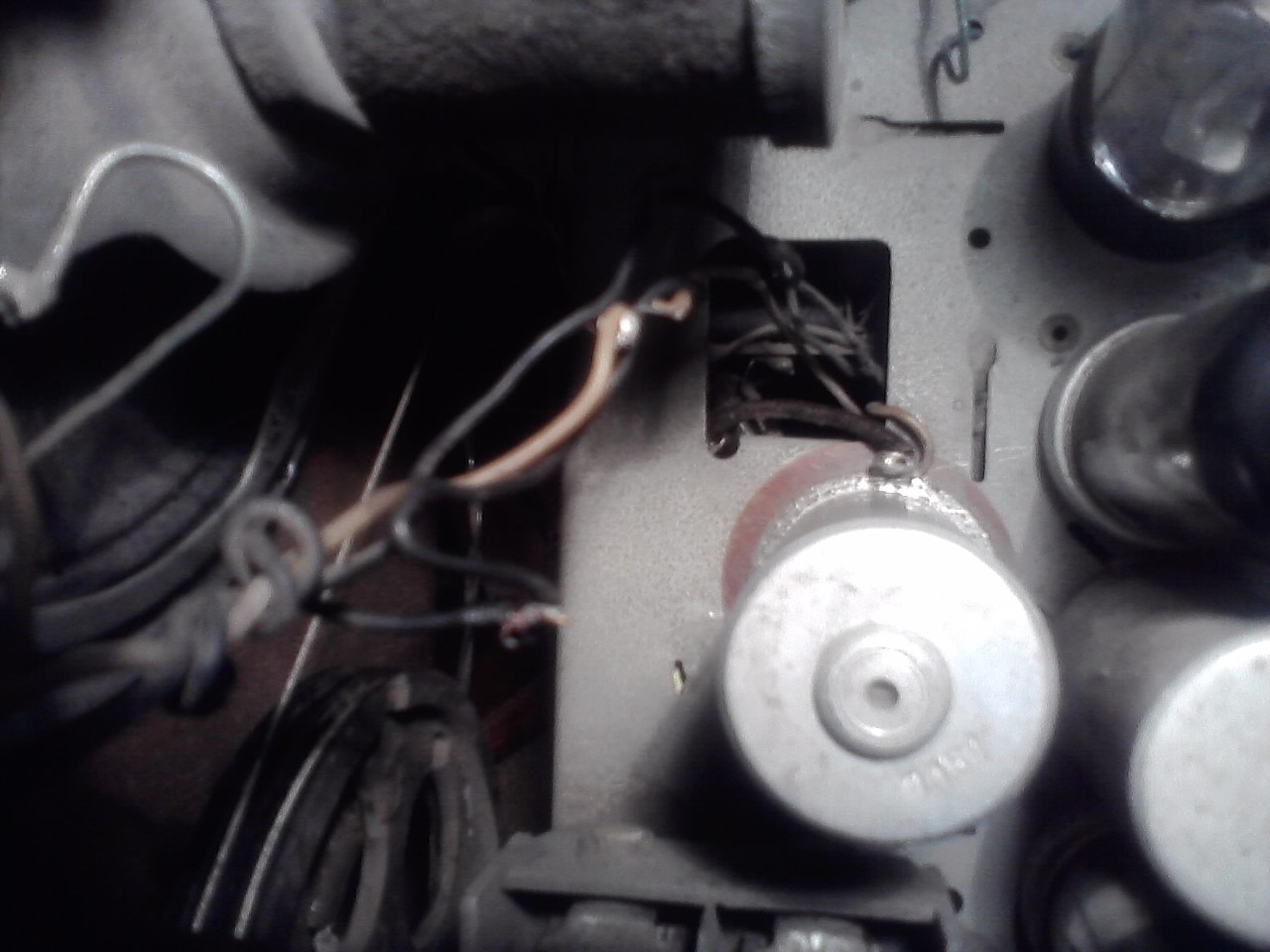

(#) aramis válasza pjg hozzászólására (») Nov 21, 2014 /
Igazad van ,de most az t kérdezném miért van a kondi alatt egy szigetelés és fölötte egy lemez amin forrcsucs van és az vezet a trafóhoz és egy másik 50uf kondihoz. A hangszóró állandó mágneses, és a fojtó tekercs nincs csak az orion 216.nál
Tudnál csinálni fényképeket a sassziról. Több irányból, alulról, felülről.
Azért van elszigetelve, mert a fém sasszi a trafó 0 pontjához képest negatív feszültségen van.
(#) pucuka válasza aramis hozzászólására (») Nov 21, 2014 /
Azért van szigetelés a kondi alatt, amiért a köbzoli mondta. A közvetlenül a kondi alatt levő jó nagy füles alátét, és a sasszi között van az a bizonyos ellenállás, ami a csövek, főleg az UBL negatív rács előfeszültségét szolgáltatja. Ugyanis az UBL katódja közös a diódákéval, amivel demodulálsz. Ezért ennek a katódnak testen, sasszin kell lenni.
Nem tudok jobb képet remélem látsz valamit
a harmadik képen látható kondik 01 uf /250/500v mivel lehet helyettesíteni 4db van benne
(#) proli007 válasza aramis hozzászólására (») Nov 21, 2014 /
Hello! 10nF 630V-os axiális kondit tudsz a helyére tenni. Régen annak típusa C219 volt, míg REMIX volt, és el nem holt..
