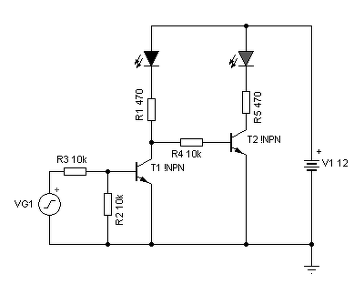

Sziasztok. Hogyan lehet két állású kapcsolót készíteni tranzisztorokkal? A konkrét feladat az, hogy van két LED, és egyszerre csak egy éghet belőlük. Van egy jel, ami vagy magas, vagy alacsony, és ez határozná meg, hogy az egyik LED égjen, a másik ne, vagy fordítva. Köszönöm a segítséget.
(#) proli007 válasza (Felhasználó 99883) hozzászólására (») Nov 23, 2014 /
Hello! Az, hogy kétállású kapcsoló, kicsit mást jelent. De a problémának számtalan megoldása lehet, de csak akkor célszerű megválasztani a kapcsolást, mikor már a kritériumok ismertek.
(#) (Felhasználó 99883) válasza proli007 hozzászólására (») Nov 23, 2014 /
Ezt a kapcsolást próbáltam. Mindkét LED világított. Esetleg ha az R4-et nagyobbnak választom, talán menni fog. Mi a véleményed?
Így van. Ha a Led nagy fényerejű, ez könnyen előfordulhat, mert az R4 áramától cseppet világítani fog. De leküzdhető ez azzal is, hogy az első Led-el párhuzamosan kötsz ellenállást amin az R4 árama már nem tud létrehozni akkora feszültséget, hogy a Led kinyisson.
De az R4-et a Led árama és a Béta szerint is számolni kell, mi a maximuma. Viszont két Fet használata esetében ez a gond nem állna elő. Sőt R4 szükségtelen is, ha a táp nem nagyobb, mint 20V.
