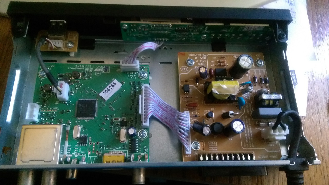

(#) Janaboy hozzászólása Júl 22, 2015 /
Megpróbálok itt is érdeklődni...lehet nem a legjobb topic, de hátha tudtok segíteni..!?
Adott egy Wayteq hd-95rf beltéri egység..
Menet közben (lehet a nagy melegtől vagy nem tudom), de megállt..most csak annyi van a kijelzőn, hogy on->ON->valami S... és kezdődik előröl..
Tudom, hogy nem nagy érték..de ha esetleg meg lehet javítani, akkor miért ne..műszerészhez nem vinném, mert annyit nem ér..
Csatoltam egy képet hátha látszik valami!
Ha esetleg a melegtől lenne a gond, mi mehetett tönkre?
Nem vagyok nagy műszerész zseni, de segítséggel tudok méregetni
Direkt napfény természetesen nem érte!
Köszi előre is!
üdv
