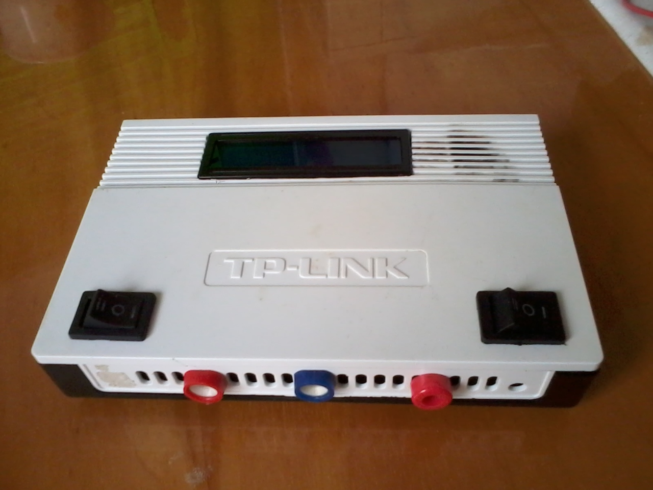

(#) Mircsof hozzászólása Nov 23, 2014 / 1
Sikerült bedobozolnom az LCM3-at. Néhány képet ide már felraktam.Bővebben: Link
A kijelző szándékosan van elcsúszva balra (kellett a hely az elemnek).
És igen látszik a kijelző kerete!!!! Mivel nekem így jobban tetszik!
Sajnos az előző lakó kicsit összerondította a dobozt, esetleg valami javaslat mivel lehetne azt a feketeséget leszedni?
A hozzászólás módosítva: Nov 23, 2014
(#) zenetom válasza Mircsof hozzászólására (») Nov 23, 2014 /
Szia,
Fogkefe, esetleg ha makacs, akkor +izopropil.
(#) Buvarruha válasza Mircsof hozzászólására (») Nov 23, 2014 /
Szerintem is jobban néz ki így, ráadásul egyenesen is ál a kijelző.
Azzal a fekete szmötyivel kellene még csinálni valamit.

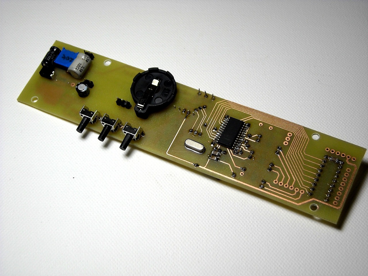

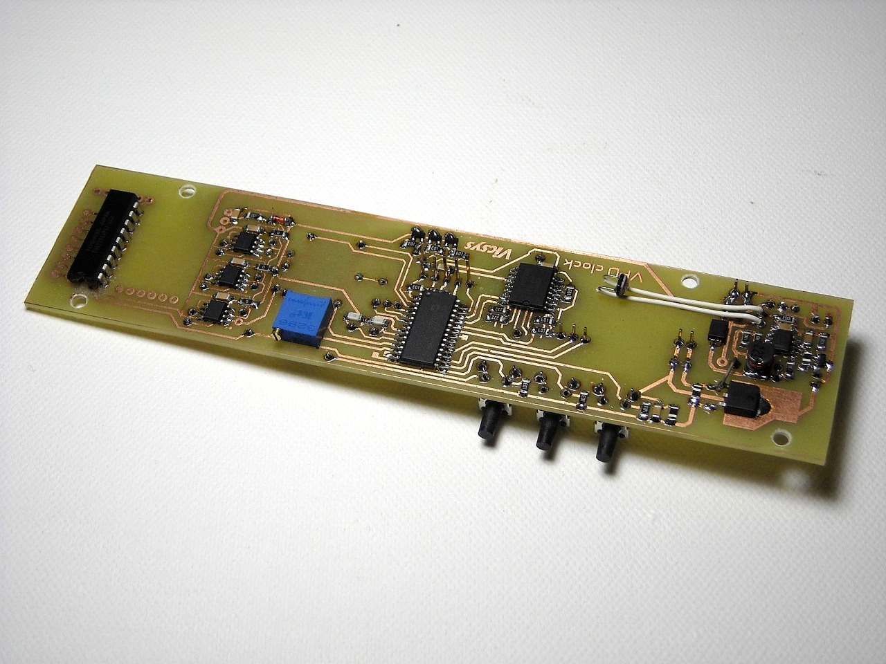

(#) vicsys hozzászólása Nov 23, 2014 /
Jó sokat forrasztgattam már megint.
(#) Csupasz válasza vicsys hozzászólására (») Nov 23, 2014 /
Ez véletlenül nem egy óra lesz?
(#) vicsys válasza Csupasz hozzászólására (») Nov 23, 2014 /
Honnan találtad ki...?
(#) Szammer válasza vicsys hozzászólására (») Nov 23, 2014 /
Gondolom a feliratból következtette ki, egyébként jól összehoztad a kétoldalas nyákot.
(#) Bakman válasza vicsys hozzászólására (») Nov 23, 2014 /
Lassan egy olyan képet kell felraknod, ahol az óráiddal takarózól, vagy az órákból kirakott folyosón feszítesz.

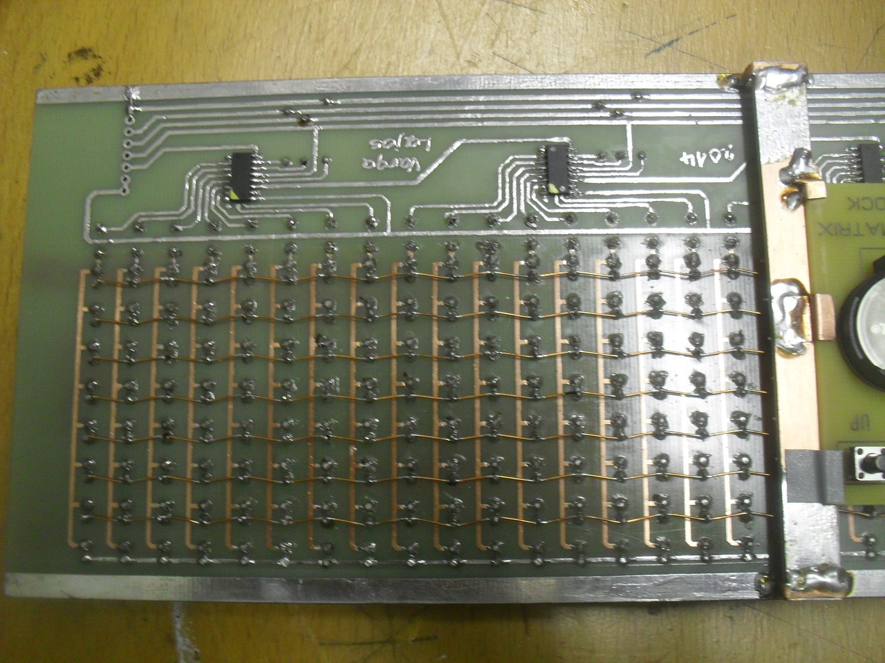

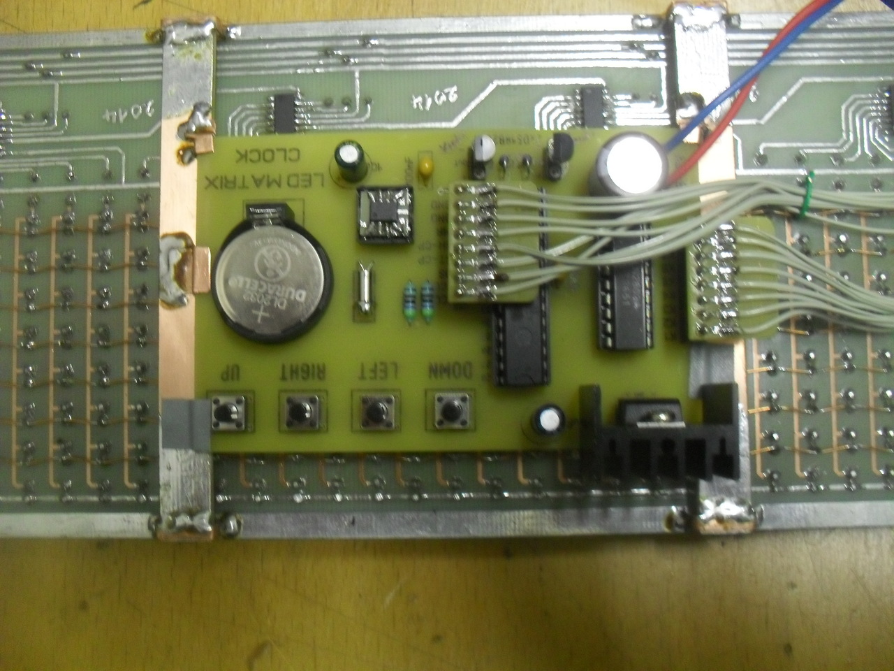

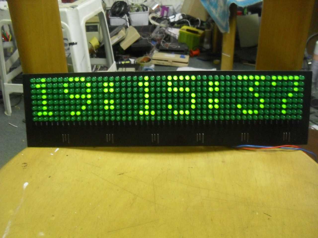

(#) lajos1969 hozzászólása Nov 23, 2014 /
Lehet, hogy már unjátok, de még egy pár kép!!
Már csak a dobozolás van hátra!
(#) orcika70 válasza lajos1969 hozzászólására (») Nov 23, 2014 /
Ez igazi türelemjáték volt, gratula.
(#) lajos1969 válasza orcika70 hozzászólására (») Nov 23, 2014 /
Hát igen!! Köszönöm!
(#) Mybuster válasza vicsys hozzászólására (») Nov 23, 2014 /
A három nyomógomb egyből elárulta, hm VFD kíváncsian várom.
(#) Mircsof válasza Buvarruha hozzászólására (») Nov 23, 2014 /
Na igen azt az odaégett kormot kell valahogy eltüntetni, de a súrolószer szivacs kombó nem hatotta meg Előző tulaj gondolta beköti a 230V-ot a 9V helyére volt benne olyan alkatrész ami szó szerint köddé vált.
(#) pjg válasza Mircsof hozzászólására (») Nov 23, 2014 /
Kenyérbél gyurmává gyúrva felszedi a kormot. Azután hidrogén-peroxiddal fehéríteni.

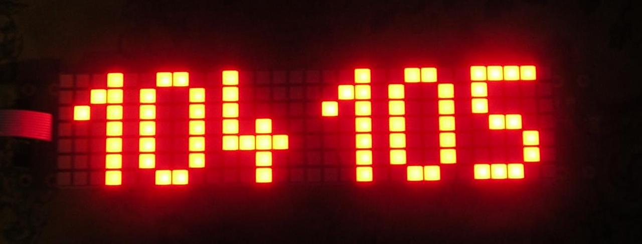

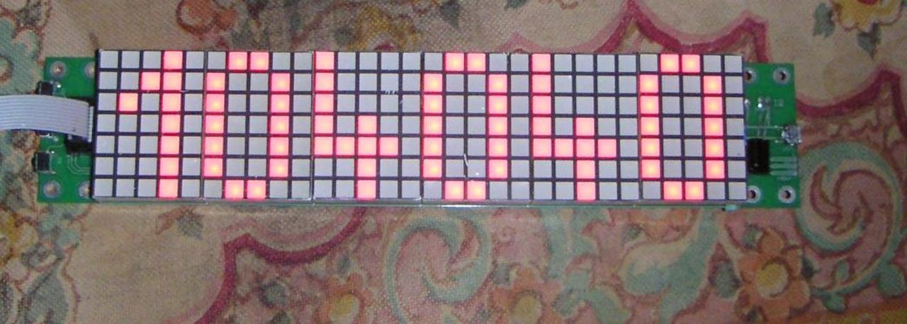

Lassan 1 éve készülőben van egy projekt, természetesen ez is egy óra. Sajnos időhiány miatt elég lassan haladt, van még mit fejleszteni rajta. (a nyák gyári, igaz ez az első verzió, ezért a kijelzők is tüskesorban vannak) Mellékletben letölthető minden állomány, (nyákterv, kapcsrajz, forrás,kijelző adatlap) és akit érdekel esetleg és a programozásban is otthon van, próbálkozhatna vele. A kijelzők kizárólag ehhez lettek rendelve, ami nem volt egyszerű, mivel közvetlenül a gyártótól lett rendelve. Ha esetleg valakit érdekel, és segítene, annak felajánlok a kész verzióhoz egy gyári nyákot, és hozzá 6db kijelzőt.
Közben azért mi is "próbálkozunk", ahogy az idő engedi.
Jelenleg csak a képeken látható kijelzés megy, az RTC működik, a beállítás viszont nem igazán megy. Elválasztó pontok nincsenek. Gyakorlatilag igy kellene a kijelzésnek mutatnia:
MINTA
Még egy hőmérő kellene rá, és egy fényerő állítási lehetőség. Semmi extra.
(#) don_peter válasza H2opok hozzászólására (») Nov 24, 2014 /
Milyen kontroller van rajta?
Vagy ez a nyák csak a kijelző meghajtására van?
Tehát nincs rajta a vezérlő?
(#) H2opok válasza don_peter hozzászólására (») Nov 24, 2014 /
Atmega8 van rajta. Minden egy nyákon van. SMD a 90%-a.
A hozzászólás módosítva: Nov 24, 2014
(#) Kovidivi válasza H2opok hozzászólására (») Nov 24, 2014 /
Jól néz ki nagyon, külön tetszik, hogy négyzet alakúak a LED-ek!
Segítenék szívesen, de maximum Atmega328-val tudok játszani, Arduino alatt. Azzal viszont könnyen meg lehetne oldani a problémákat szerintem. Viszont ahogy nézem, simán rá lehetne kapcsolódni a nyákra, még akár úgy is, hogy az Atmega8 helyére raknánk be egy Arduino mini-t.
Oks akkor én ki is estem...
PIC-es vagyok..
Ha bár egy kis adapterrel meg lehetne oldani, de maradjunk a gyárinál, ha már ez kész van így...
(#) H2opok válasza Kovidivi hozzászólására (») Nov 24, 2014 /
Pont a mérete miatt lett egy nyákra tervezve minden. Nem akartunk plus 1 vezérlő nyákot a kijelzőpanel mellé.
Ebből a nyákból 2 db lett legyártva, mivel "prototipus", nem tudtuk, tudjuk, hogy van e rajta hiba. Ezért sem lettek a kijelzők beforrasztva. Ha teljesen kész lenne és működik minden, akkor lenne egy végleges verzió belőle. Amit lehet megmentünk a nyákról, és jöhet a végleges.
(#) koverg70 válasza H2opok hozzászólására (») Nov 24, 2014 /
Bár időm nincs sok, de hétvégén szívesen átnézem a programot.
Mit értsek az alatt, hogy a beállítás nem megy? Az RTC-n szeretnéd állítani az időt a három kapcsolóval? Az óra/perc/másodpercnek gondoltál egy-egy gombot vagy valami bonyolultabb?
Sz.v.sz. ha elválasztókat (kettőspont?) szeretnél, akkor keskenyebb karaktereket kell használni.
Üdv: Gábor
