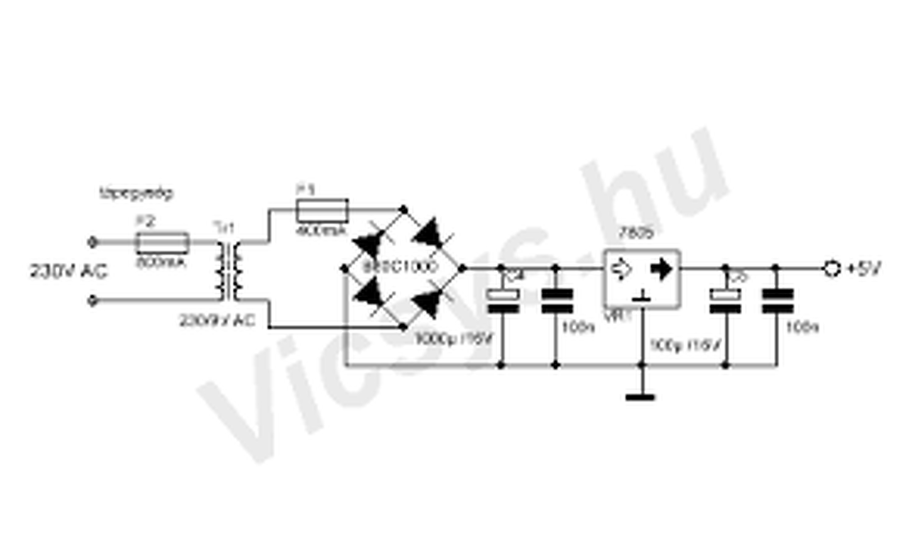

Ez megfelelő nekem?

Transzformátor legyen benne! Ez az alapkövetelmény.
Köszönöm a gyors választ,ez mind megvan,de mégsem mér!Gyönyörűen világít,de sajna nem müködik.Azt "hittem",hogy kondival,hasonlóan,mint az antennaerősítőket táplálják,hogy úgy kell
leválsztani!Írtam a lengyel honlapra,de azt a választ kaptam,-"használjak elemet!"A vége az lesz. Mégegyszer köszönöm a gyors segítséget,üdv kezdomotoros
Igen, oké! A7805-re rakj jó nagy hűtőbordát és a trafó ne legyen 7-8V-nál nagyobb szekunder feszültségű, a stabkocka kímélése miatt.
Kondival? Mit akarsz leválasztani, egyenfeszültséget? Vagy hová tennéd a kondenzátort?
