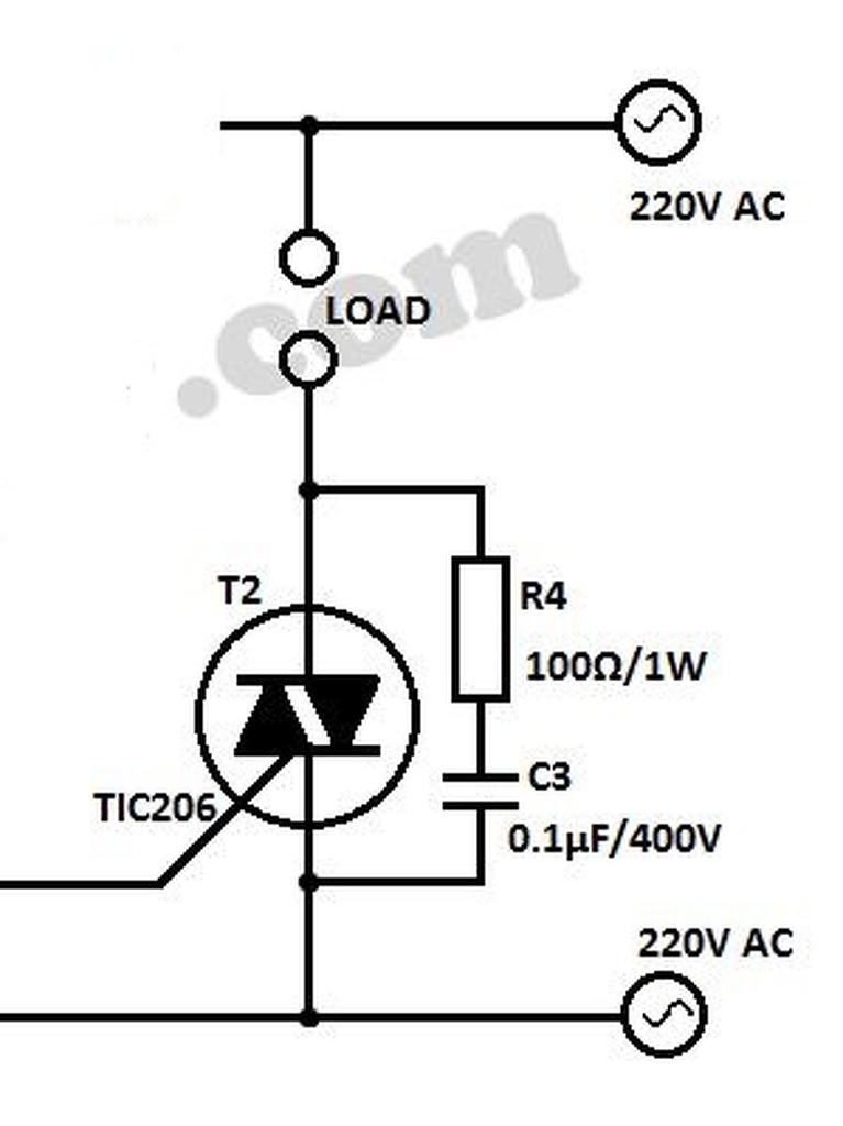

(#) qvasz2 válasza Kovabe hozzászólására (») Nov 25, 2014 /
Azt nem a relé csinálja, hanem a szivattyú. Kéne rá tenni egy R-C tagot csillapításnak.
Akár egy ilyen is jó lehet: triak
De erre is kell az R-C tag!!
(#) Kovabe válasza qvasz2 hozzászólására (») Nov 25, 2014 /
Ne értem, elvileg itt nincs visszarugás illetve zajforrás, vagy mégis? Már keresgéltem de pontos értéket nem találtam az R-C tagra hogy milyen értékü kell? Esetleg a ptc nem lhet megoldás illetve nem helyettesithető vele az R-C tag?
Mármint hol az-az itt, ahol nincs zaj meg zavar?
A triak önmagában is komoly zavar forrás, főleg meg induktív terheléssel!!
Valami ilyesmi kell:
Az R lehetőleg huzal 2W-os legyen, a kondi pedig X2-es.
Értékre kb. 47 nF, 47 ohm körül.
másik példa
A hozzászólás módosítva: Nov 25, 2014

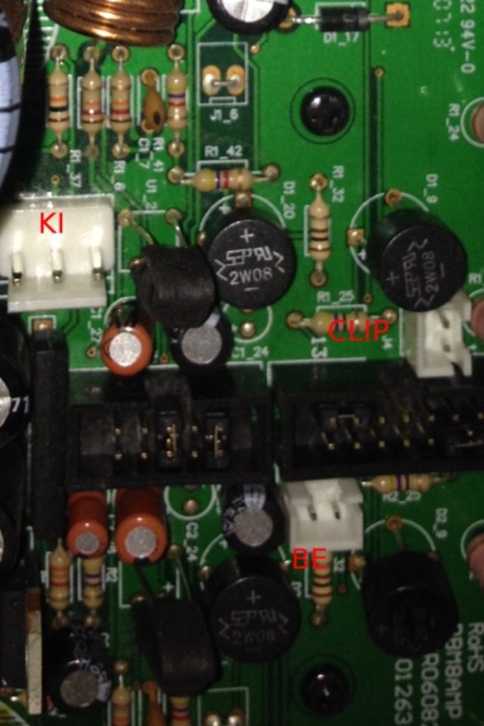

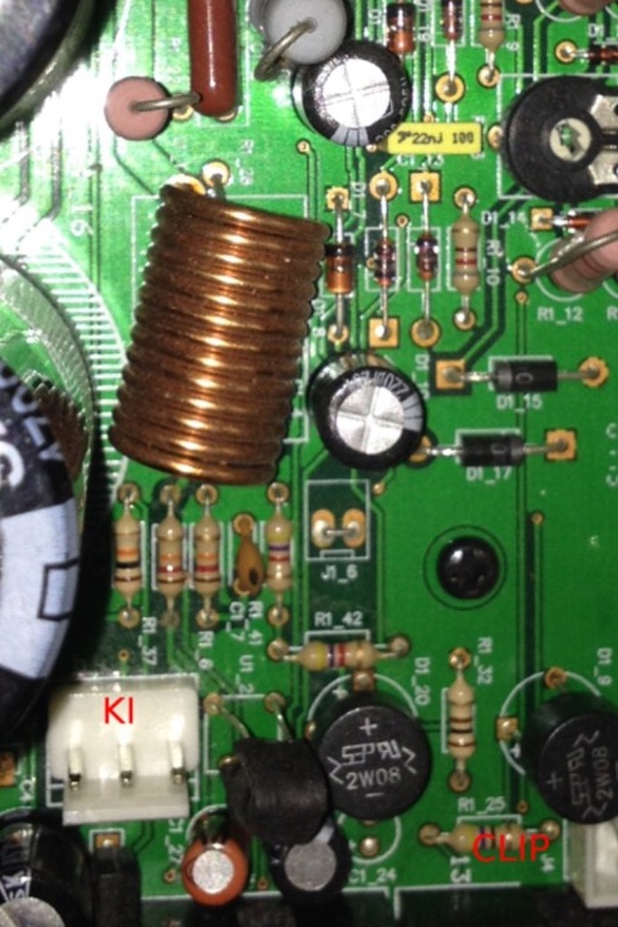

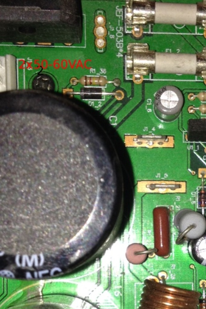

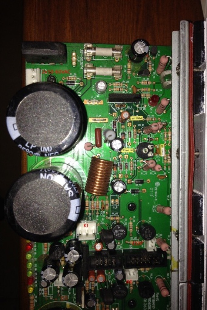

(#) hariimi hozzászólása Nov 25, 2014 /
Sziasztok!kaptam én egy végfokot Olyan kérdésem lenne, hogy hol találhato ezen a ki és be menet?
(#) qvasz2 válasza hariimi hozzászólására (») Nov 25, 2014 /
Pirossal rá van írva a képre! Azzal mi a baj?
rendben, köszönöm, akkor áttervezem a panelomat.
(#) hariimi válasza qvasz2 hozzászólására (») Nov 25, 2014 /
AZ ugy jo?
Azt én nem tudhatom, azt kérdezd meg, aki odaírta!
Egy kérdés, a triak kerülö ágban az ellenállásnak illetve a kondinak van lényege hogy melyik van a fogyaszto felé?
(#) pucuka válasza Kovabe hozzászólására (») Nov 26, 2014 /
Illetve, ha nagyon precíz akarsz lenni, akkor a kondi házán van egy jelölés, csík, pötty, az a kűlső fegyverzet kivezetését jelöli. Azt kösd közvetlenül a föld, vagy 0 kivezetésre.

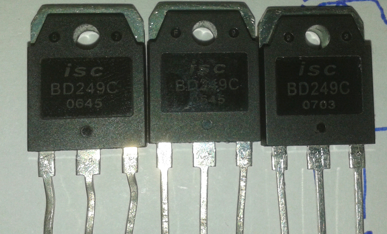

(#) videokartyab hozzászólása Nov 26, 2014 /
BD249C tranzisztorokon mit jelent az alsó szám? (béta lenne?)
(#) Doncso válasza videokartyab hozzászólására (») Nov 26, 2014 /
Szia. Nem béta. Valami relytélyes gyártási szám, amit jószerivel csak a gyártó ismer, és részünkre semmi hasznos infót nem takar.
