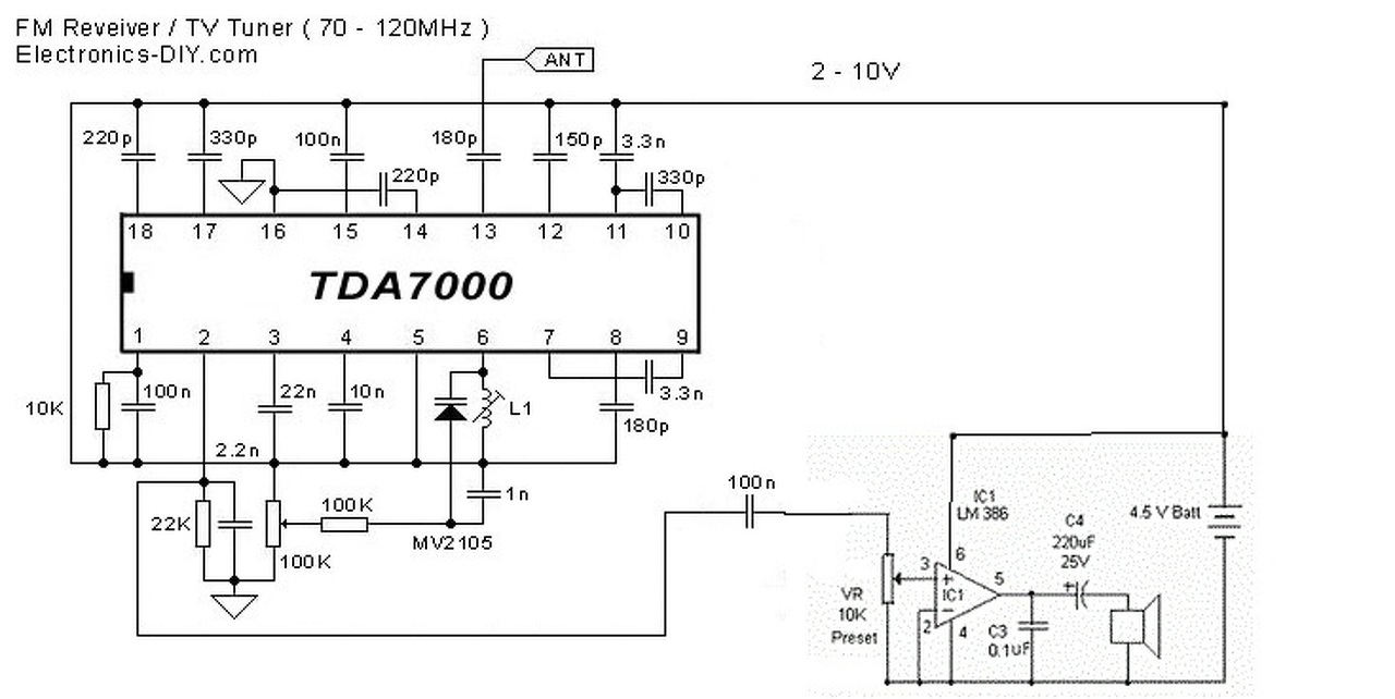

(#) Raspun hozzászólása Nov 28, 2014 /
Ez így jó lesz?
Az erősítő részére gondolok.(8 ohmos 6 wattos hangszóró)
A rádió kimenete 75mV.
