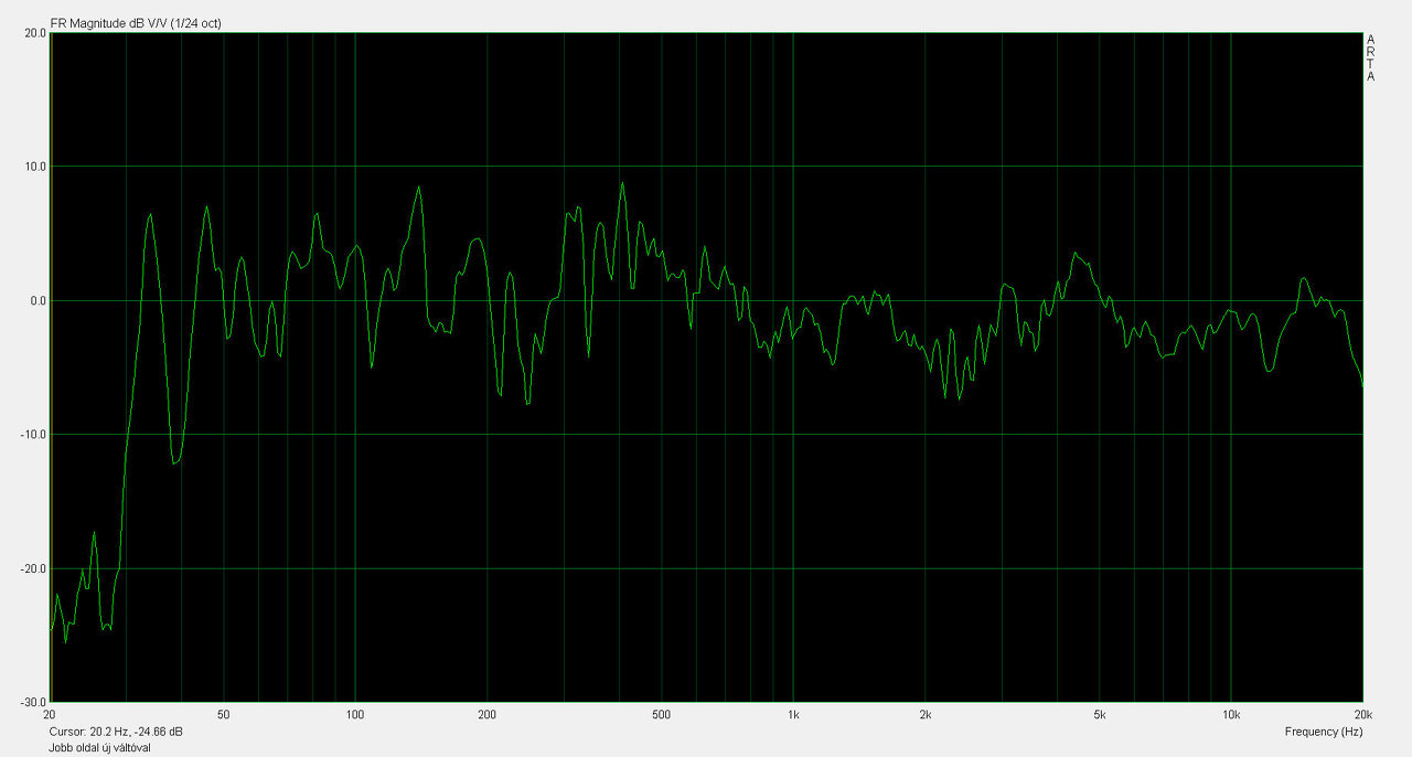

Kicsit trainingeltem a 3 utas hangváltó készítést, nálam az így néz ki első körben.

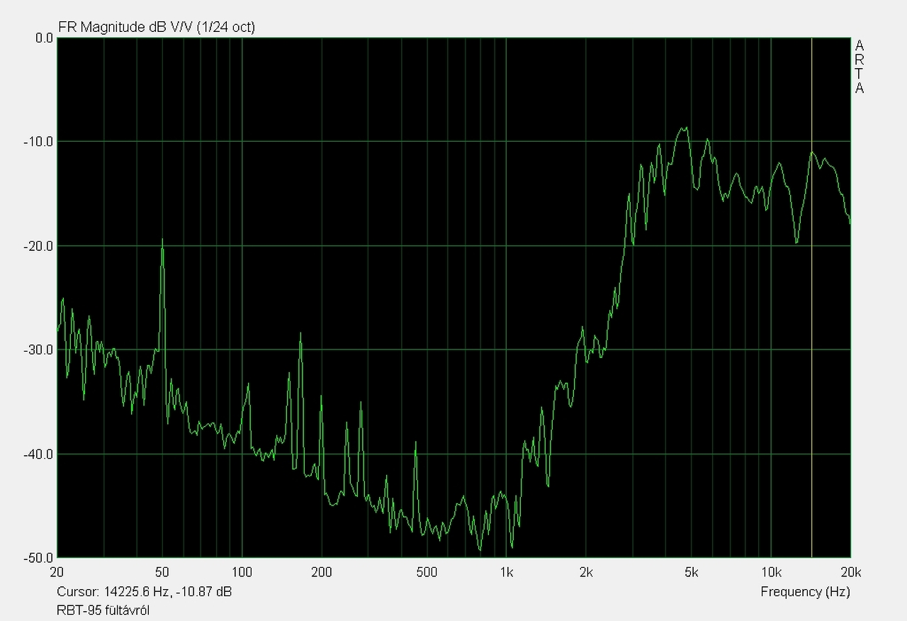

A resolutiont próbáljad meg 1/6 -ra ,a dB skálát finomabbra a jelenlegi 10-es ről,és a 300 Hz alattiakat pedig levágni vagy kicserélni egy szimulált görbével. Ha sikerül kb ±3~5 dB -en belül tartanod akár még jó is lehet.

Már miért kéne levagni, amikor azt is látni akarjuk, hogy mi történik melyben. Lehet simogatni is 1/6 oktavonkenti értékkel, de attól még nem szól jobban. Ezek az osszeollozott mérések sztem már kimentek a divatból.
igaz volt egy régi fórumos, aki legalább 4 részből rakott össze egy diagramot, és még büszke is vót rá..

Igen, sony hangszórók, a jelenlegi helyen mérve nem sok értelme lenne, mert tele van reflexiókkal, ágyon mérve, vagy szabadban közel sem ilyen. Gyakran unsmoothe-ben mérem, akkor elégg sokminden kiderül, de az is csak ágyon jó. Azt nem tudom mit nyernék az 1/6-oddal meg aa mélytartomány levágásával, ennyi erővel meg is rajzolhatnám.
![]() Ez a másik doboz nem variált hangváltóval, ami jobb oldalon van, itt a függöny is venn van és több a szekrény ezen az oldalon. http://symmetry.mine.nu/send/jobboldaleredeti.jpg primary raktam fel képet néhány oldallal ezelőtt megtalálod. A hozzászólás módosítva: Nov 29, 2014

Néhány eredmény, elég jól sikerült.Mélyközepek: 0.7mH 4uF Magas: 3.3uf 0.65mH

A grafikonokat nézve nem világos miért jobb a 909-s a 134-nél, 2 utas rendszert és kb 2-2,5khz váltási frekvenciát feltételezve.
Kíváncsi vagyok a véleményekre.
Mert a 134-es hangváltó nélkül ilyen 5L-es zárt dobozban.
Szerintem egyértelmű, a 909-esnél minden jobb, mélytartomány, T-S, átvitel egyenletessége, alacsonyabb torzítás, kevesebb rezonancia, időbeni viselkedés.
A 134 sztem nem igazán használható értelmesen semmire.És az enyémek amiket fehérváron árultak, még úgy tűnik valamivel jobbak is, mint a Buvarruha-félék.... A hozzászólás módosítva: Nov 29, 2014
Igen, többféle van közöttük, az 5L ben lévő pont a legrosszabb. Viszont a mélytratománnyal mi a baj? Amit mérek az olyan amilyen, majd, ha lesz szőnyeg megint alul, felül, akkor jó lesz, de egyébként nagyon szpen lemennek mélyre és egyszerű hangolni a dobozt is. Maga a hangja szerintem nagyonjó, kivéve a középtartomány felsőbb részét, de ezért is kell középsugárzó.
Ne haragudj meg, de 67Hz fs, 0,8-0,9-es el. jósággal hogy lehetne jó? A másik, még ha távol-keleti izé is, azért mégiscsak 45-50Hz, 0,45 Qes... Más világ.
