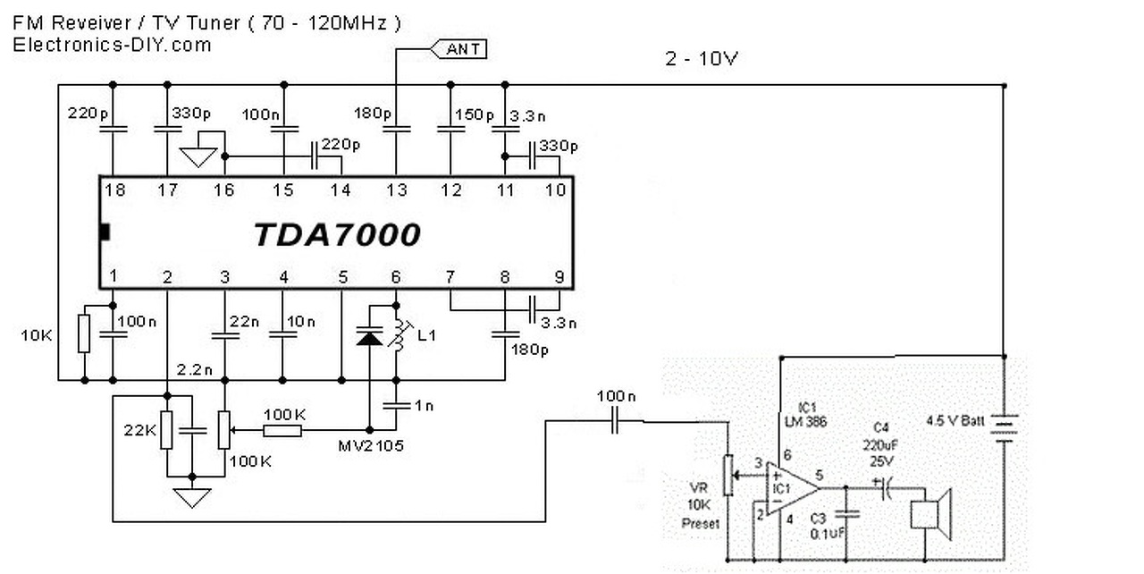

(#) Raspun hozzászólása Nov 29, 2014 /
Ez így jó lesz?
Az erősítő részére gondolok.(8 Ωos 6 wattos hangszóró)
A rádió kimenete 75mV.

(#) Raspun válasza Raspun hozzászólására (») Nov 29, 2014 /
Elég lesz a hangerő?
