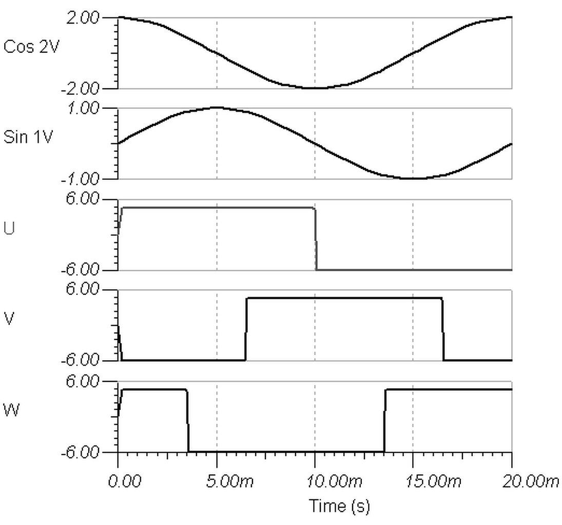

(#) proli007 válasza Amarton hozzászólására (») Nov 29, 2014 /
Hello! Egy analóg elvi megoldás.
- Az IC1a egy jelfordító, ami 180fokkal fordítja a cos jelet.
- A maradék három OPA komparátorként működik.
- A lényeg, hogy a cos jelnek kétszer akkorának kell lenni, mint a sin jelnek és "be kell férnie" az OPA tápjába. (Nem írtad a feszültséget.) De ha két egyforma feszültségű jelről van szó, akkor a sin jel előállítható egy mezei 1:2 osztóval is.
- Ha tényleg TTL jelet szeretnél, akkor az OPA kimeneteit formálni kell egy-egy jelformáló TTL áramkörrel. De vedd figyelembe, hogy az OPA-nak kettős tápfesz kell.

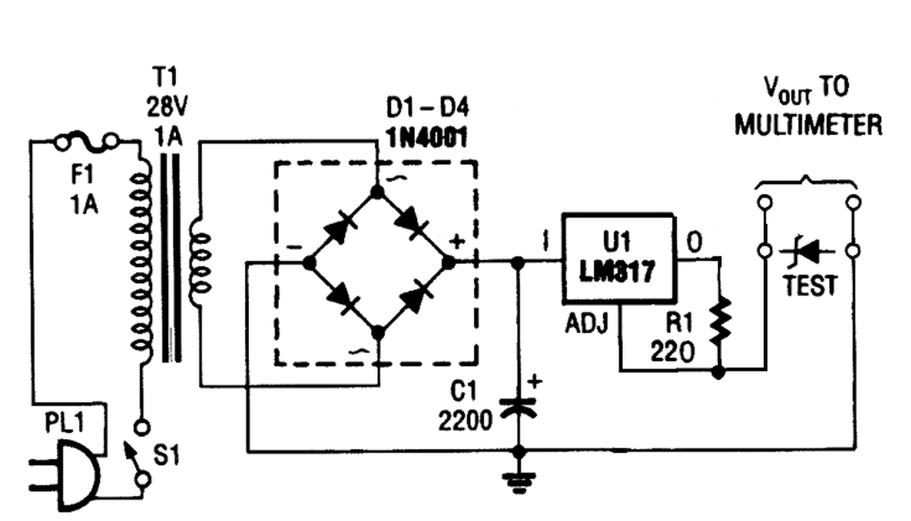

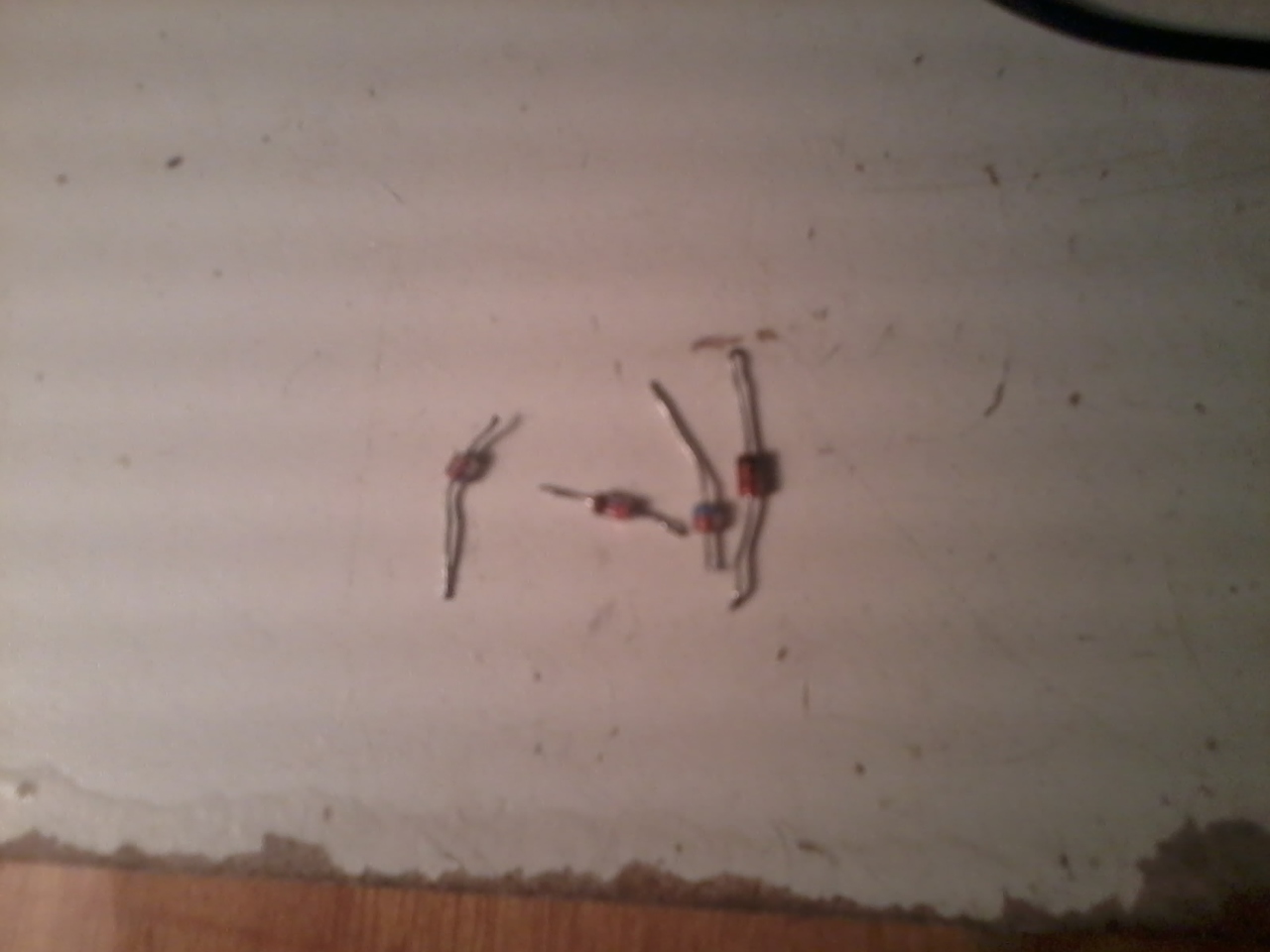

Meg is építettem a képen látható kapcsolást. Viszont nem sikerült a zénereket beazonosítani. A feszültséget a potival tudom állítani, az jó. Viszont hiába rakom rá a zénert nem történik semmi.
Pedig ezek elméletben zénerek, vagy nem?! Áh teljesen belegabalyodtam.

(#) proli007 válasza Mircsof hozzászólására (») Nov 29, 2014 /
Pont ezt a kapcsolást választottad.. Nem feszültség stabilizátort kell az LM-ből készíteni, hanem áramgenerátort. Ha az 5mA-t ad és a tápfesz nagyobb a legnagyobb feszültségű zénerednél, (és az LM elbírja) akkor már sokat nem is tévedhetsz..
(#) Mircsof válasza proli007 hozzászólására (») Nov 29, 2014 /
Látod.... a szerencsétlenségem határtalan! Volt még pár másik de ott trafót kelet volna tekerni (az 555 el lett volna) de feláll a szőr a hátamon még csak a trafó tekerés gondolatától is (kompakt fénycső :flame. Mindjárt összedobom a csatolt képen szereplő kapcsolást.

(#) Mircsof válasza proli007 hozzászólására (») Nov 30, 2014 /
Összeraktam gyorsan légszerelve. Kipróbáltam az összes kéznél levő zénert, de egyikre se változott a kijelzett 22,2V érték. Ha megfordítom a zénert akkor 0,5V-ot mutat a műszer. Így gondolom jól raktam össze a kapcsolást, csak a zénereim magasabb feszültséget korlátoznak.

(#) proli007 válasza Mircsof hozzászólására (») Nov 30, 2014 /
Szerintem meg inkább sima diódák csak ezek.. A trafód, meg még 24V-os sincs..
Igen valószínű, hogy sima diódák, de ezzel a kapcsolással legalább történt valami, ha fordítva kötöm be. Miért fontos a 24V-os táp? Sajnos számomra a 4148 és egy egyszerű zéner teljesen egyformának tűnik. Vagy csak nem vettem észre valami jelölést amivel megkülönböztetik őket egymástól. :S

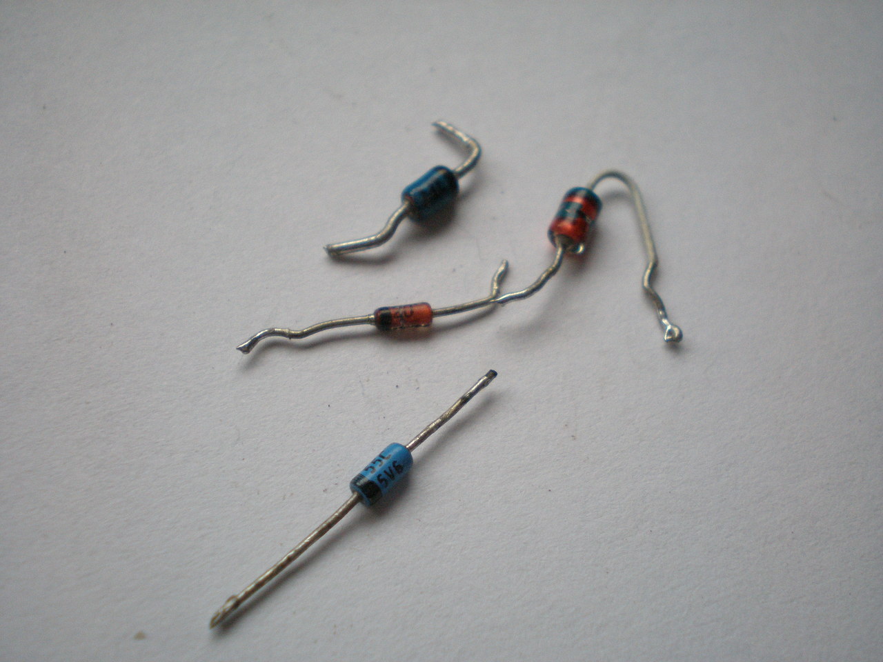

(#) elektroncso válasza Mircsof hozzászólására (») Nov 30, 2014 /
Rájuk van írva. Pl. zener esetén:5V6 vagy 9V1. Vagy a ráírt dolgot beírod a google-ba aztám ő megmondja. Vagy kérdezel az Ez milyen alkatrész című témában. 1N4148-as esetében meg az van ráírva hogy 1N4148. Itt van egy makro fotó egy pár zenerről.
