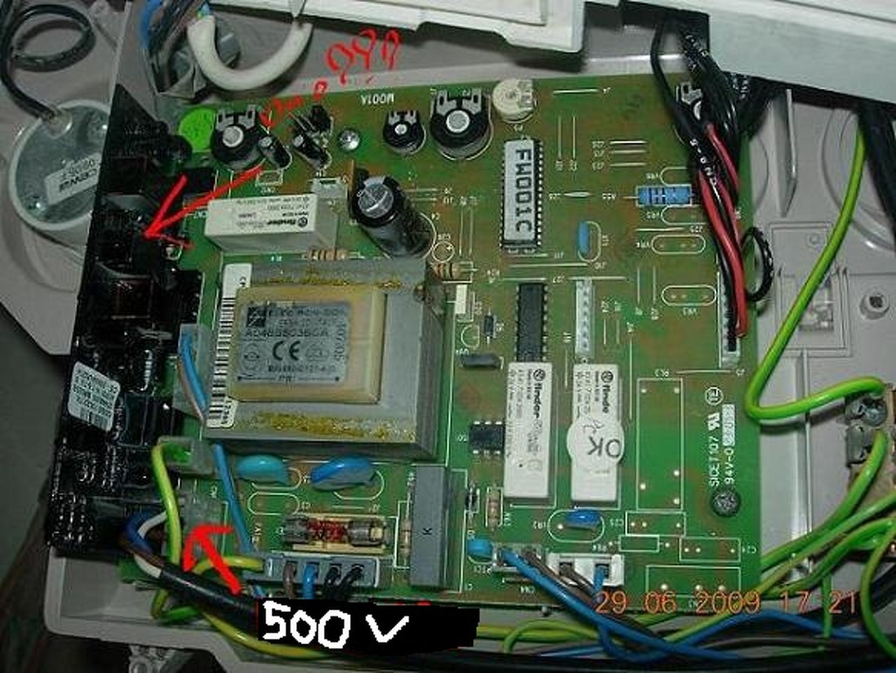

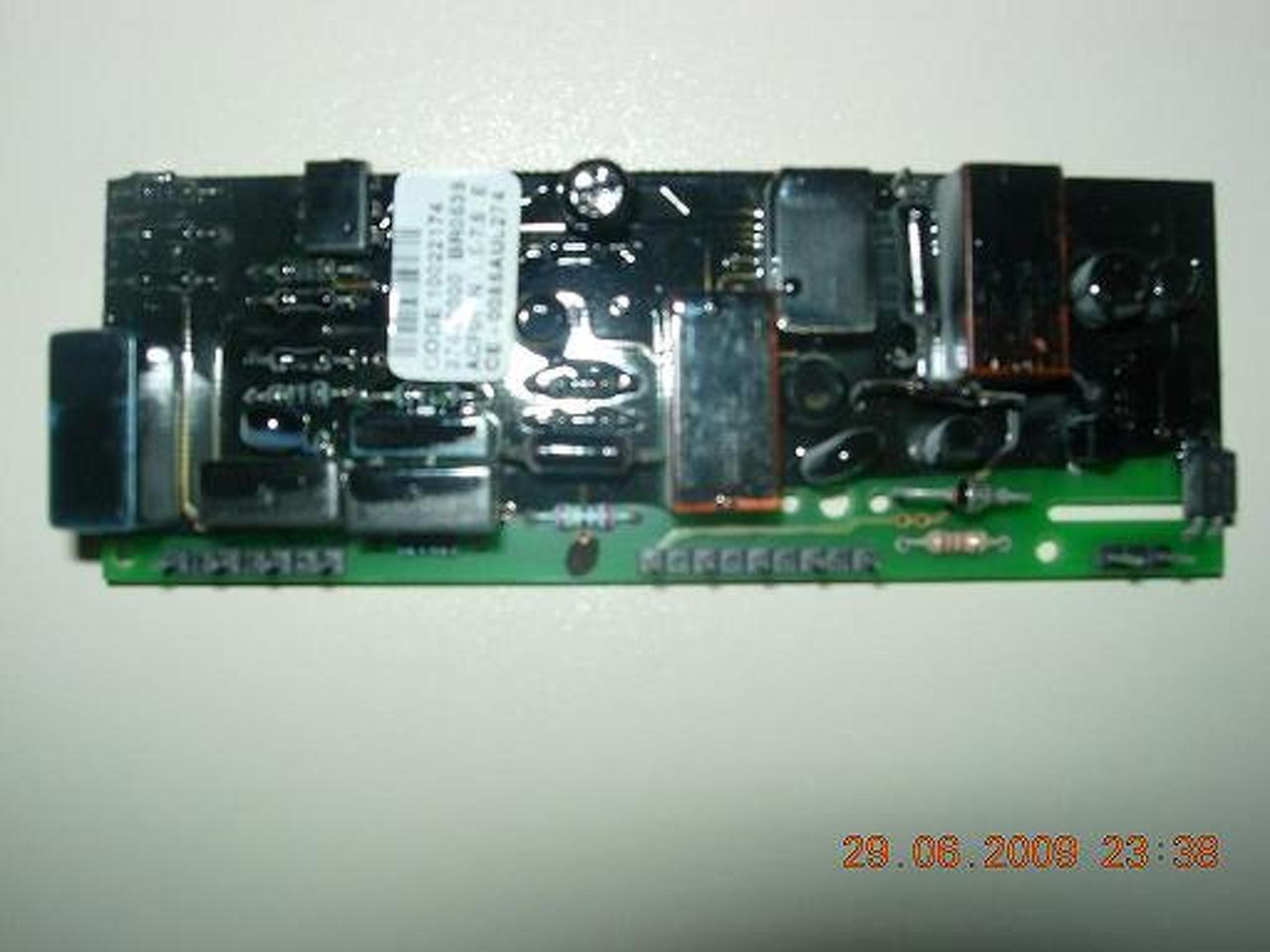

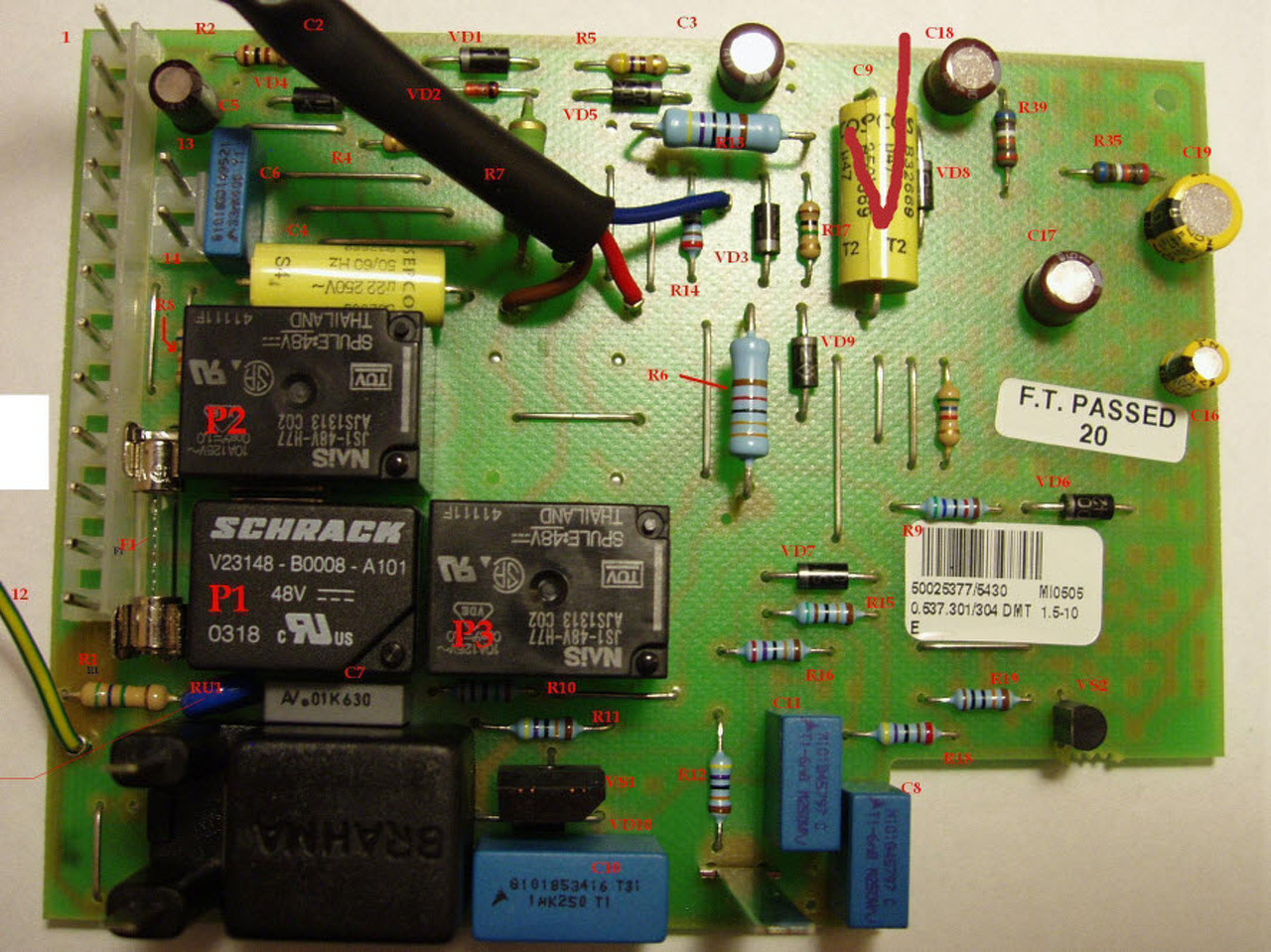

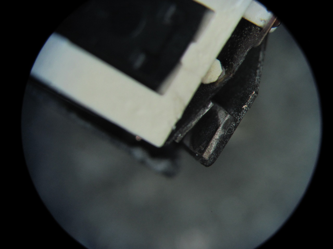

(#) pözsó hozzászólása Dec 5, 2014 /
Junkers Euroline ZW 23 kombi, zárt égésterű kazán vezérlő panel hiba javítása.
Hiba jelenség: nem megy a turbó ventilátor és nem vált át melegvíz készítésre.
Turbónál a relé érintkező megadta magát. Kép mellékelve.
Átváltónál a meghajtó tranyó adta meg magát. Mindhárom relé meghajtó tranyóját lecseréltem erősebbre, és a relé védő diódáját szintén jobbra cseréltem.
Megismertem a logikáját a panelnak (2 hetem volt rá), kérdezzetek nyugodtan

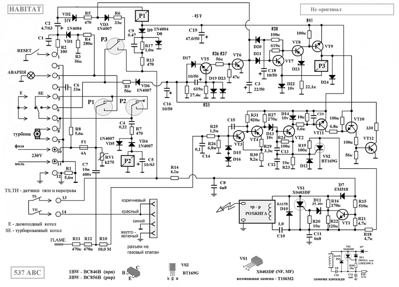

(#) ptesza válasza Ddavid hozzászólására (») Dec 5, 2014 / 1
Köszönöm a válaszodat.
Ma reggel sikerült kinyomoznom ,és határozottan megjavítani.
A szikragyújtó és gázszabályozó zöld fedele alatt van egy panel amin egy 0.47µF fólia kondi cseréje után minden jól működik.
Renova mini
SIT537 ABC
A forrás orosz oldal.
