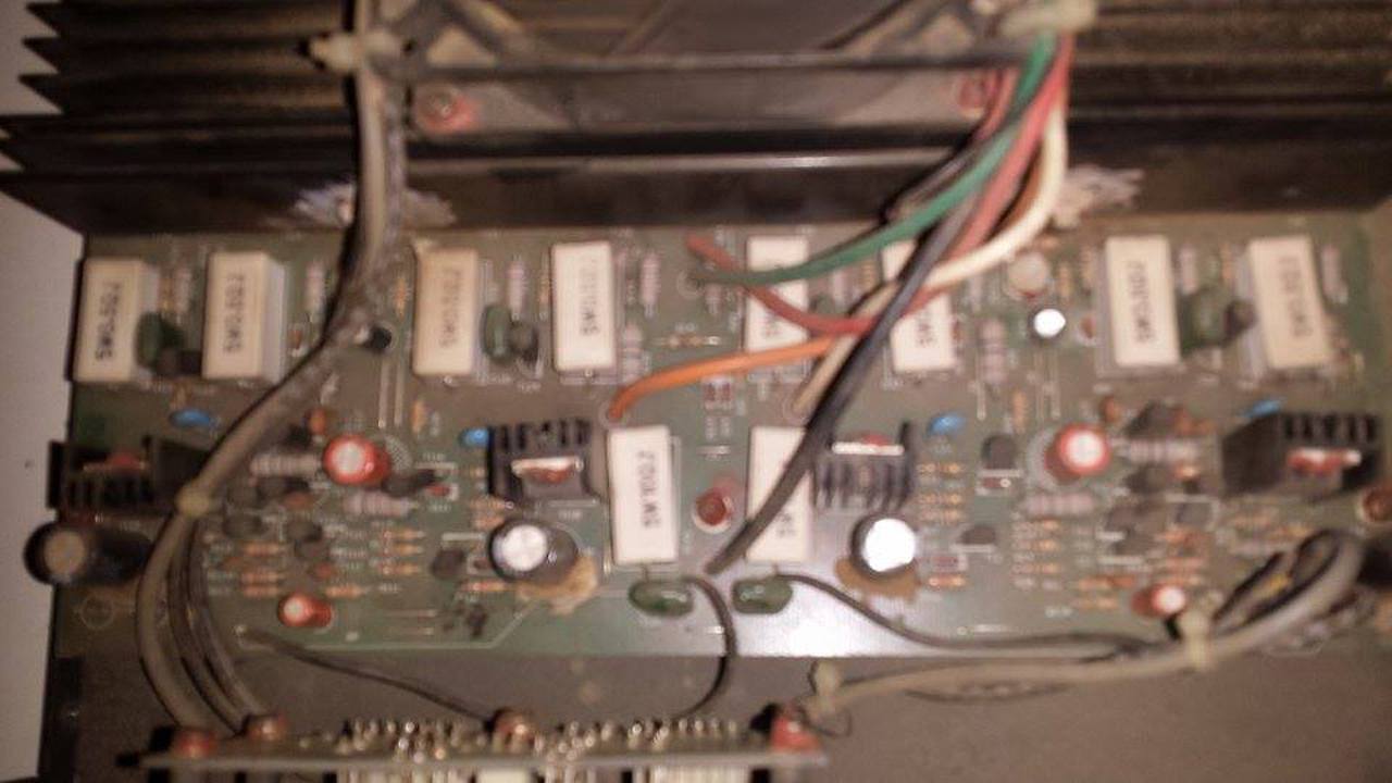

Íme a keverő: Bővebben: Link , a végfokom típusa az ismeretlen mert semmiféle adat nem található rajta.

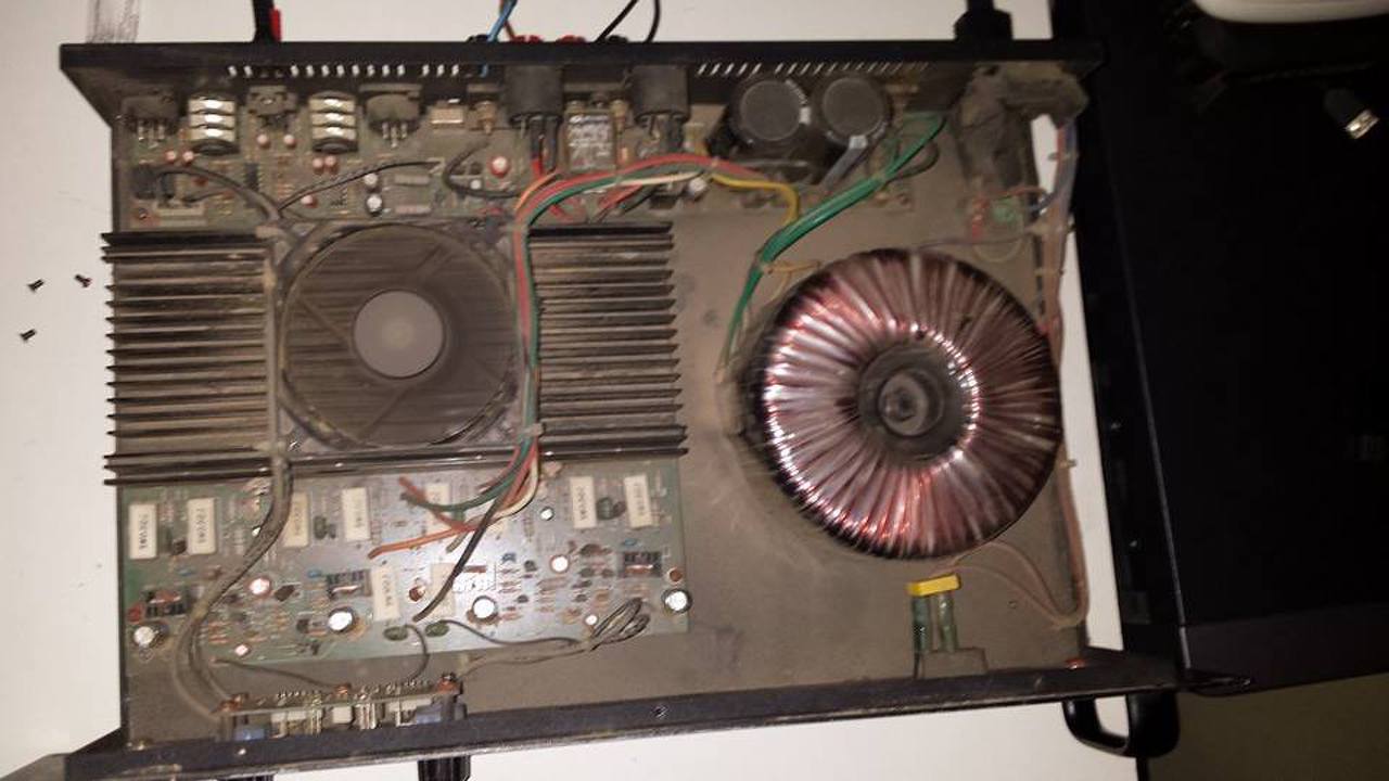

(#) Kismazsika hozzászólása Ápr 6, 2015 /
Van pár fotóm a végfokról, esetleg ha valakinek ismerős hogy milyen típusú akkor meg köszönném ha elárulná.

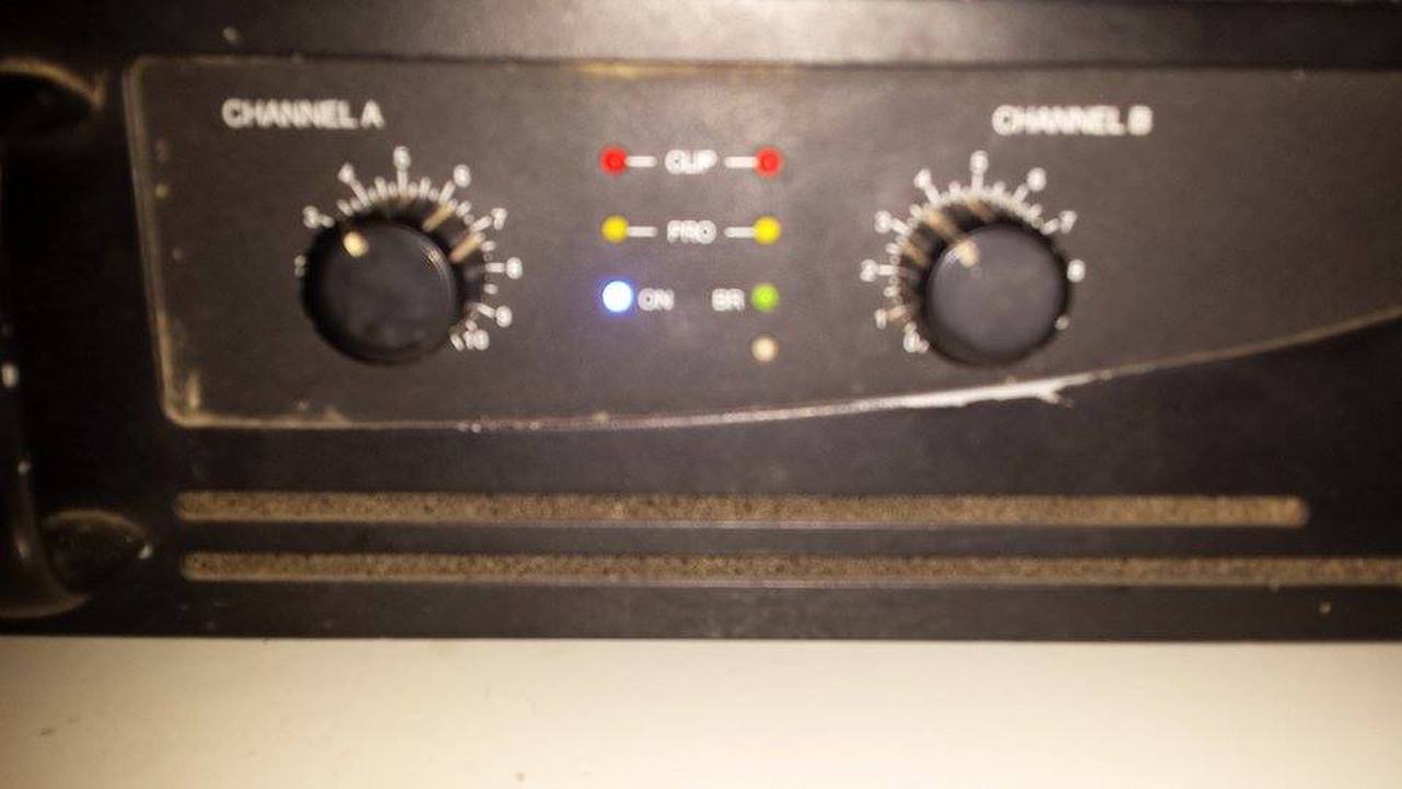

(#) zotya1983 válasza Kismazsika hozzászólására (») Ápr 6, 2015 /
VégfokSzia! Reloop Dominance 1402 a pontos típus,és a keverőd könyékből kivezérli teljesen!
De a potigombokból ítélve a Jaytec Pae széria is lehet,mindegy egyremegy ugyanaz a felépítése teljesen.

(#) Kismazsika válasza zotya1983 hozzászólására (») Ápr 6, 2015 /
Inkább a Jaytec Pae, néztem az apródon egy hírdetést és ugyan azok a poti gombok, meg hátul is a csatlakozók meg a feliratok is, gyanítom hogy az előző tulajdonos az elejét lefestette fekete festékkel ami eléggé értelmetlen volt.

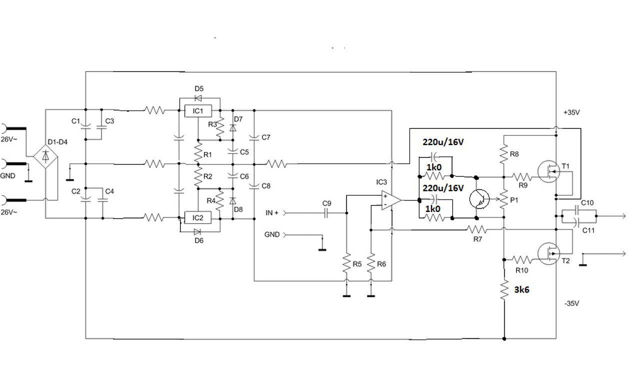

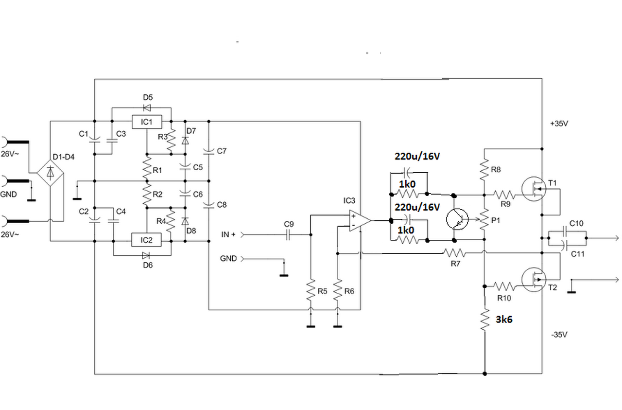

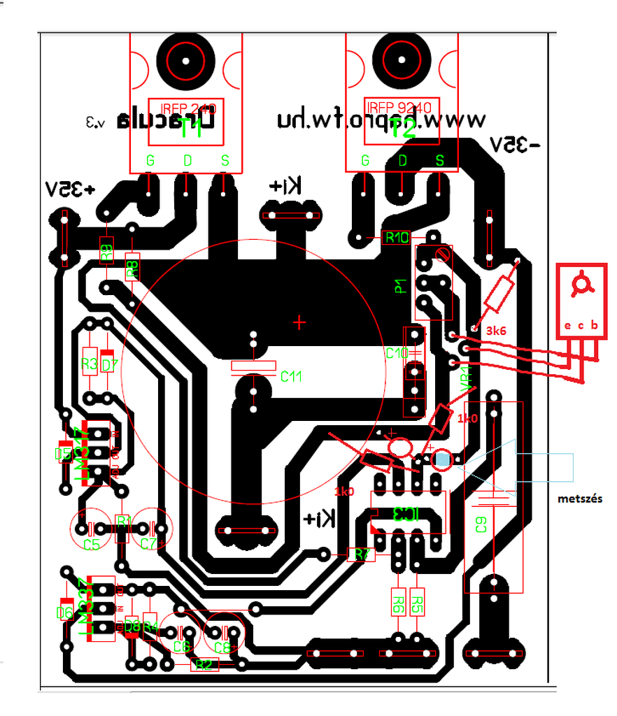

(#) tothbela válasza IOsys hozzászólására (») Ápr 7, 2015 /
Ödv! Első lépésben az opa kimenetét kell leválasztani a végfetekről, mert eredeti állapotban -4V driftje van a végfok kimenetéhez képest. A rajzon látható módon 2 ellenállás, 2 kondenzátor segítségével az opa kimenetét visszateszzük a szimmetrikus középpontra, hogy mindkét irányba lehető legjobban kivezérelhető legyen. Szükség van még egy 3,6 kohmos ellenállásra a negatív oldalra is, ez az R8 negatív oldal megfelelője. Ez a kis mod 35- 40%-al megnöveli számitásaim szerint a kivehető teljesítményt, valamint kiküszöböli a pozitív oldali fet elégtelen meghajtásából fakadó hibát. Érdemes lesz majd megnézni szkóppal az IC1/2 kimenő feszültségét terhelve teljes kivezérlésnél, hogy mennyire horpad be, mert a horpadás völgye lesz a tápja az opának ekkor, amikor a legjobban kéne neki a tápfesz. Ha nincs horpadás, az azt jelenti, hogy 27V-tól nem esik lentébb a végfok tápja, tehát minden OK. Még nagyobb tápfeszkihasználást csak akkor érdemes belevarázsolni, ha kell a hangerő. Én szinte soha nem hallgatok semmit maxon, persze hangszererősítőnél, vagy PA cuccnál érdemes kipréselni a lehető legtöbbet. Ott már az is fontos, hogy agy erős túlvezérlésből minél hamarabb visszatérjen, de az már más kategória.

(#) tothbela válasza tothbela hozzászólására (») Ápr 7, 2015 /
Ehhez hasonlót a Fender roc pro 1000 gitárkombójában alkalmaztak. Ott a táp +/-40V az alkalmazott opa +/- 28V max volt. A kivezérelhetőséget mindenképp javítja, a hangminőségnek nem biztos hogy jót tesz. Otthoni hifihez nem alkalmaznám. Laborszinten érdekel, szerintem ki fogom próbálni.
(#) IOsys válasza tothbela hozzászólására (») Ápr 7, 2015 /
Üdv! Nagyon köszi. Leválasztó kondinak jó volna valami jobb minőségű, esetleg low ESR? A hangminőség fontos, mert amiatt építettem meg ezt a méregdrága cuccot.
A leválasztó kondi sokak szerint ront az átvitelen(szerintem is), de audiofil emberek szerint kellemesebb a hang alsó tartománya ha van kicsatoló kondi. Próbáld meg először kondi nélkül is direktbe, s ha mégis kondival tetszik, akkor lehet low ESR, vagy Elna. Kicsit engem zavar, hogy nincs polarizálva ez az elkó, de olvastam egy vájtfülű oldalon, hogy néhány volt nem teszi tönkre az elkókat. Le is vezette a szerző, hogy mekkora fesz kell hogy beinduljon az elektrolízis (ez teszi tönkre fordított polaritásnál az elkókat) Gyerek koromban a bátyám épített aktív hangdobozt, méretezettlen reflex doboz aminek még alja sem volt, "minek az rá, ott a szőnyeg" videoton papírszélű ovál tv hangszóró, amit 125 µF-os!!! elkón keresztül egy TBA 810AS hajtott. Nem volt egetrengető ereje, de valamiért elkönyörögte tőle rádióklubos társa, majd a sztereózás betörése után leklónoztatta. Ezek után még sokáig ezt hallgatta az akai orsós magnójával. Most vége, megyek dolgozni.
