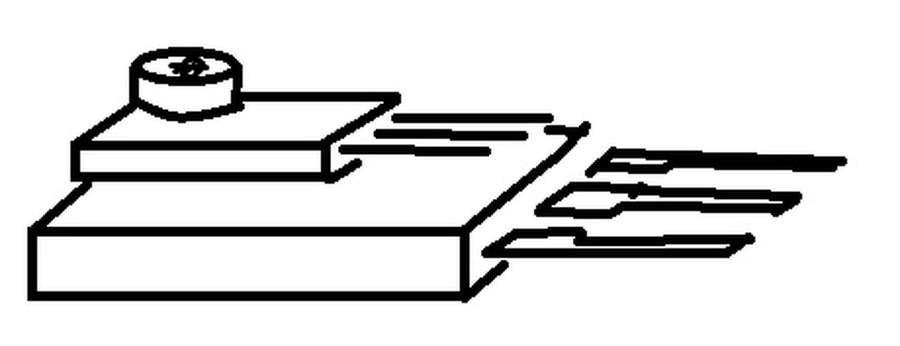

(#) tothbela válasza IOsys hozzászólására (») Ápr 4, 2015 / 1
A nagy áramú részekhez kell a vastagabb vezeték. Ilyen a tápfesz, az nagyáramú föld, a hangszórókimenet és nálad még a végfetek huzalozása is. Bemenetnek elég jóval vékonyabb, hiszen itt nem folynak nagy áramok. Én sem használok belső vezetékelésre hangszóróhoz való kábelt, mert az nem áll itthon kilószámra. Nálam a munkahelyemen fejlesztés során visszabontott 16 eres kábelkötegből kaptam vagy öt kilót, ebből építkezem. Nálad is jó a villanyvezeték. Az a jelenség, amikor benémulgat egy végfok, lehet a tápfesz túlzott leesése, bár 200 VA-s toroidnál ez nem indokolt. Most zsibbadt az agyam (éjszakás), de úgy vélem, hogy nem a leg optimálisabb a végfetek meghajtása. Pozitív félperiódus alatt az irfp240 gatekapacitás feltöltése igencsak gyengécske. Hirtelen beütéseknél megszűnik a nyugalmi áram. Egy 1000 µF 16 V-os kis elkó beforrasztása segíthet. Szerintem még a p1 trimmer 100kohm értéke is egy picit nagy, elég lenne 1-10 kohm közötti.

(#) tothbela válasza IOsys hozzászólására (») Ápr 5, 2015 /
A tranyós munkapont beállítást mindenképpen ajánlom. Ha M3-as csavarokkal van felfogatva a végfet, csak fel kell fűzni rá a BD-t. Így még plusz szigetelés sem kell. Mint korábban írtam, jelenleg hőfok függő a nyugalmi áram, könnyen megfuthat. 25 fokon 80 mA az 90 fokon már vagy 350 mA. Ekkor már több mint 20 W-ot kell eldisszipálnia a hűtőbordának. Én nem értek a hűtés méretezéséhez, mindig csak utánzom a profikat, de egy kritikus hűtés alatt nem fog visszahülni ez a Drakula és halálba kergeti magát. Ha már stabil lesz a nyugalmi áram, akár lentébb is lehet venni egészen addig, amíg neked tetszik még a hangja. Lehet, hogy már akár 10mA is megfelelő lesz. A tápoddal minden rendben van. Még megkérdezem, hogy mindenképpen ragaszkodsz behhez a Drakulához, mert ebből az alkatrészkészletből lehet stabilabb, jobban kivezérelhető végfokot gyártani, de vagy meg kell farigcsálni a panelt, vagy hogy szép legyen kell másikat gyártani.

(#) tothbela válasza BiG_Lui-Gee hozzászólására (») Ápr 5, 2015 / 1
A szinusz alja, hogyha a negatív félhullámra gondolsz, azért telít hamarabb, mert igaz ugyan,hogy szinte tápig kivezérelhető a végfok, de a RDS on-al nem tudunk mit kezdeni. Az irfp240 2 db paralel csak fél volt veszteség, de az irfp9240 2db paralel az közel másfél volt.(8 ohm-os terhelésre). Egy régebbi Urbán által közölt Hitachi fetes végben például a p tipusú fetek nagyobb RDS ellenállása miatt el is hagyták a negatív oldalról azokat a fél ohmos ellenállásokat. Én most fetes végfokomban irf640/irf9540 párt használok. Nem elírás, én is idegenkettem tőle eleinte, de az összes paraméter a p/n tipusoknán nem lehet egyforma, valahol kompromisszumot kell hagyni. A +/- 34V-os tápnál az UDS max különbözősége volt közömbös.
