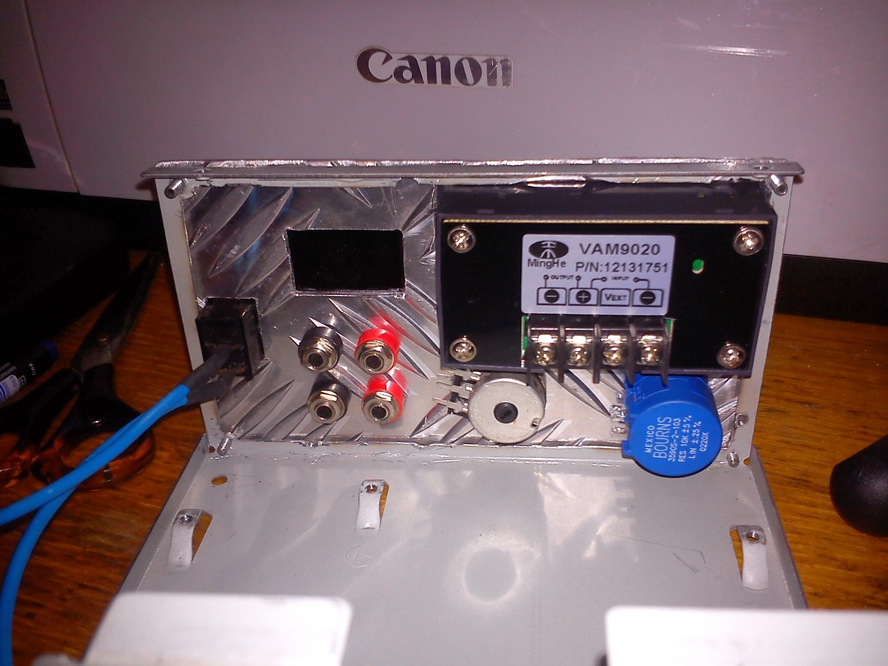

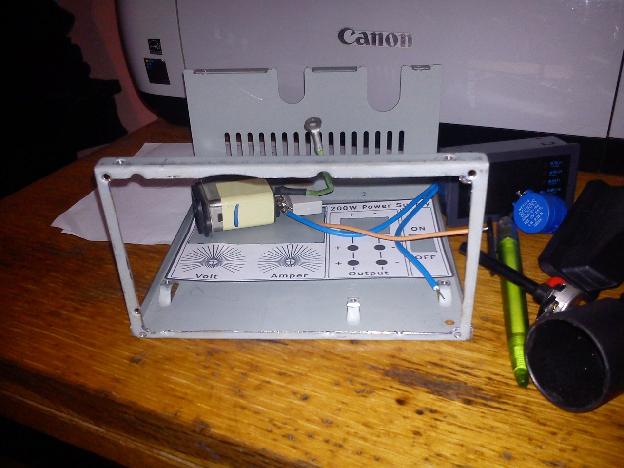

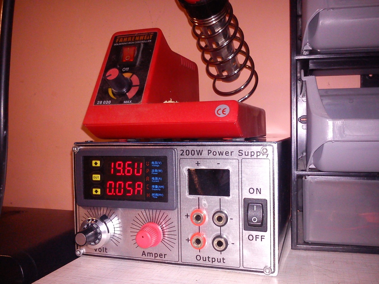

(#) Latya hozzászólása Dec 1, 2014 / 8

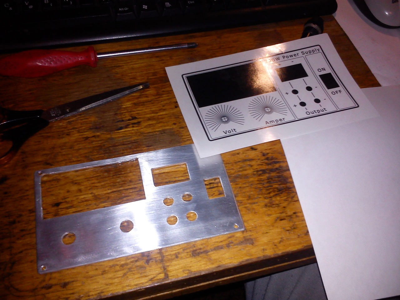

Elég régi téma itt, de én még csak most építettem meg életem első(ill. a prototípussal együtt 2.) kapcsolóüzemű labortápját az oldalon található nagyszerű cikk alapján.
Tulajdonságok:
-1 ágon 3-20V-ig finoman állítható feszültség helikális potival.
-0,25-10A-ig állítható áramkorlát.
-kombi panelműszer a feszültség áram és egyéb számított értékek kijelzésére.
-Passzív hűtés.
(#) vicsys válasza Latya hozzászólására (») Dec 1, 2014 /
Szép, nekem tetszik!
(#) Latya válasza vicsys hozzászólására (») Dec 1, 2014 /
Köszönöm szépen! A sok munka után most minden elismerő szó jól esik!

(#) (Felhasználó 46585) válasza Latya hozzászólására (») Dec 1, 2014 /
Először is, gondos, tiszta munka. Tetszik, egy dolgot kivéve. A potik alá nem azt kell felírni, hogy VOLT, meg AMPER, hanem azt, hogy Feszültség, meg Áram. Különben, gratulálok!
(#) tkovacs válasza Latya hozzászólására (») Dec 1, 2014 /
Gratulálok, hasznos kis eszköz lett.
A feliratok nyelvéről sokaknak megvan itt a véleménye, részemről csak annyi, hogy ha angol akkor legyen minden az. Az "Amper" nem angol szó.
(#) Atys67 válasza Latya hozzászólására (») Dec 1, 2014 /
Nekem tetszik! Én is most tervezgetem hogy építek egyet, jó az előlap elrendezése. Lopom
(#) nagym6 válasza Latya hozzászólására (») Dec 1, 2014 / 2
Akkor most én leszek a ronda undok kritikus. Szép, ügyes elrendezéssel kis méret, én is kb. ilyet csinálnék. De a helipottól biztosan megválnék. Amikor óránként ötvenszer kell állítani a feszültséget pld. 3.3V és 24V között, előbb utóbb a normál dupla poti kerül bele. Egyik a durva, másik a finombeállító. Az én gyári tápom is helipotos volt. Első nap délig.

(#) efraim válasza Latya hozzászólására (») Dec 2, 2014 /
Tetszik, de valamit nem értek. A kimenetek fölött van egy üres ablak. Az minek a helye?
(#) Doncso válasza efraim hozzászólására (») Dec 2, 2014 /
Szerintem majd kerül oda egy csiptetős csatakozó, a csupasz huzalok csatlakoztatására.
(#) Frankye válasza Latya hozzászólására (») Dec 2, 2014 /
Patent! (Amibe bele tudnék kötni, az a potik körüli "skálázás". Nekem nem tetszik, hogy ilyen hosszúak a vonalak, ill. hogy érték nincs mellettük, de ugye ízlésekről vitatkozni lehet, csak nem érdemes.)

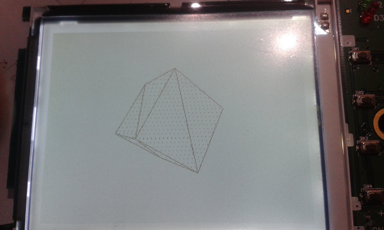

(#) cooxee hozzászólása Dec 3, 2014 /
Projektem: 3D kocka forgatás 320x240 GLCD Atmega128 mikrokontrollerrel. Mar egy ideje dolgozok rajta: eddigi eredményem a képen látható. Tartalmaz kitöltött háromszög rajzoló függvényt. (Filled triangle) hátsólap eldobás (backface-culling) és alkalmas blender 3D obj formátumu 3D modell megjelenítésére és forgatására.igaz ezt nem közvetlenül. Notepad+ kell hozzá

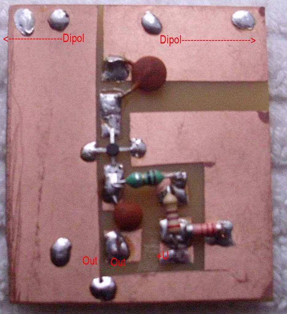

(#) tranyoval hozzászólása Dec 3, 2014 1 /

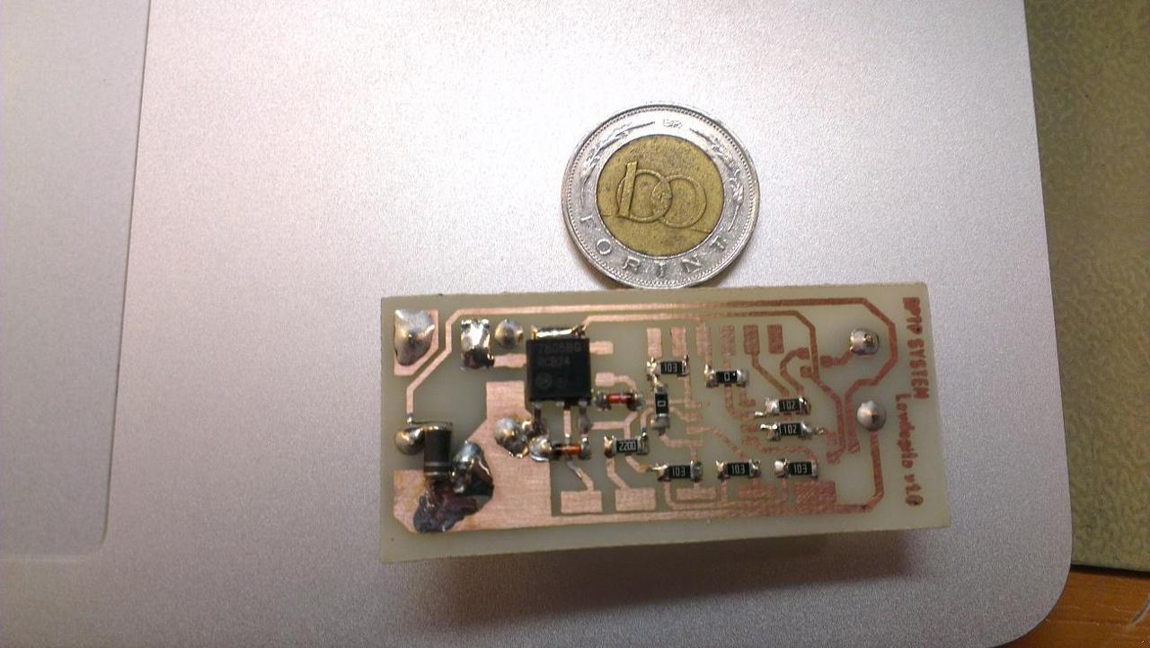

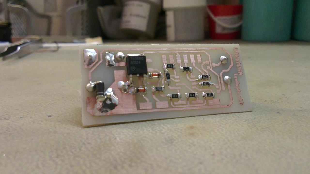

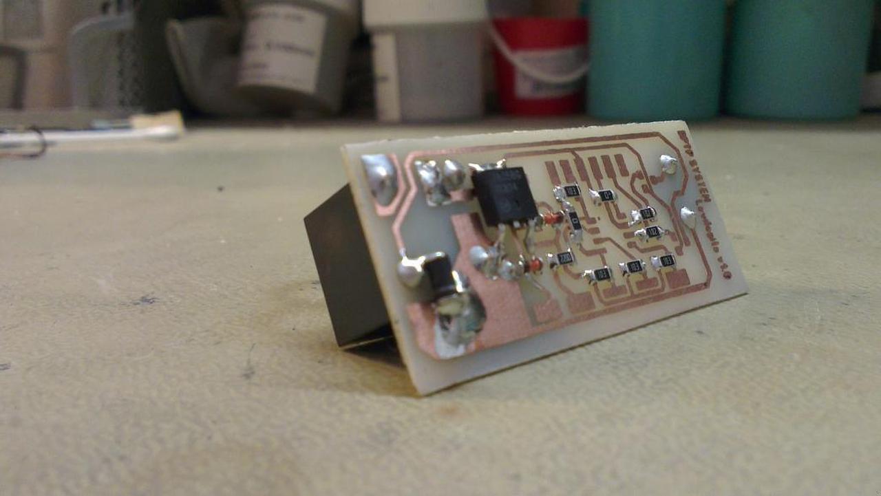

sziasztok!
Sikerült beszereznem néhány
MAR-8A mikrohullámú erősítő áramkört
és ezzel csináltam egy Antenna fej-erősítőt
(Gigatechik).
Hatalmas erősítése van.
(#) papus51 válasza tranyoval hozzászólására (») Dec 3, 2014 /
Szia. Éppen a napokban szemeztem a MAR-6-os áramkörrel, ami 2GHz-ig megy és 20-22dB-t erősít.
Az érdekelne, hogy Te milyen frekvencián használod, és a panelen a dipol felirat közvetlenül dipolt jelent vagy balun trafó és dipolt?

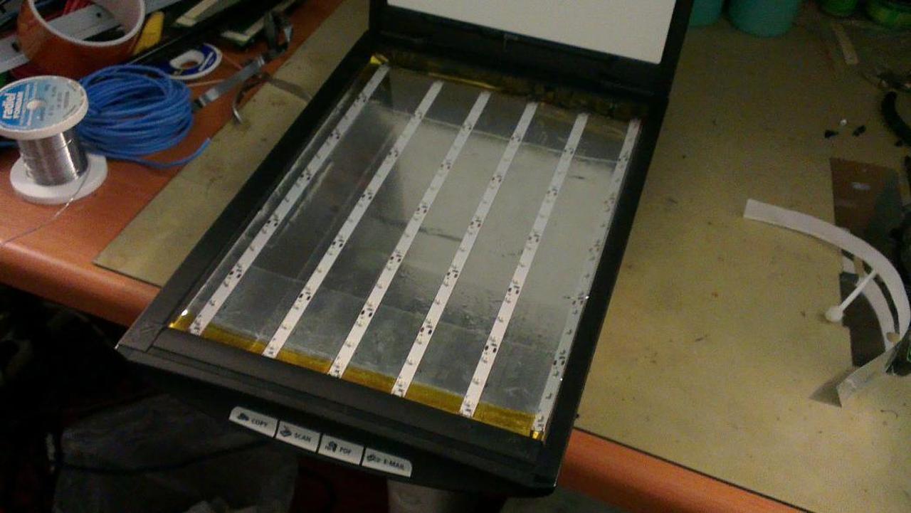

(#) don_peter hozzászólása Dec 3, 2014 /

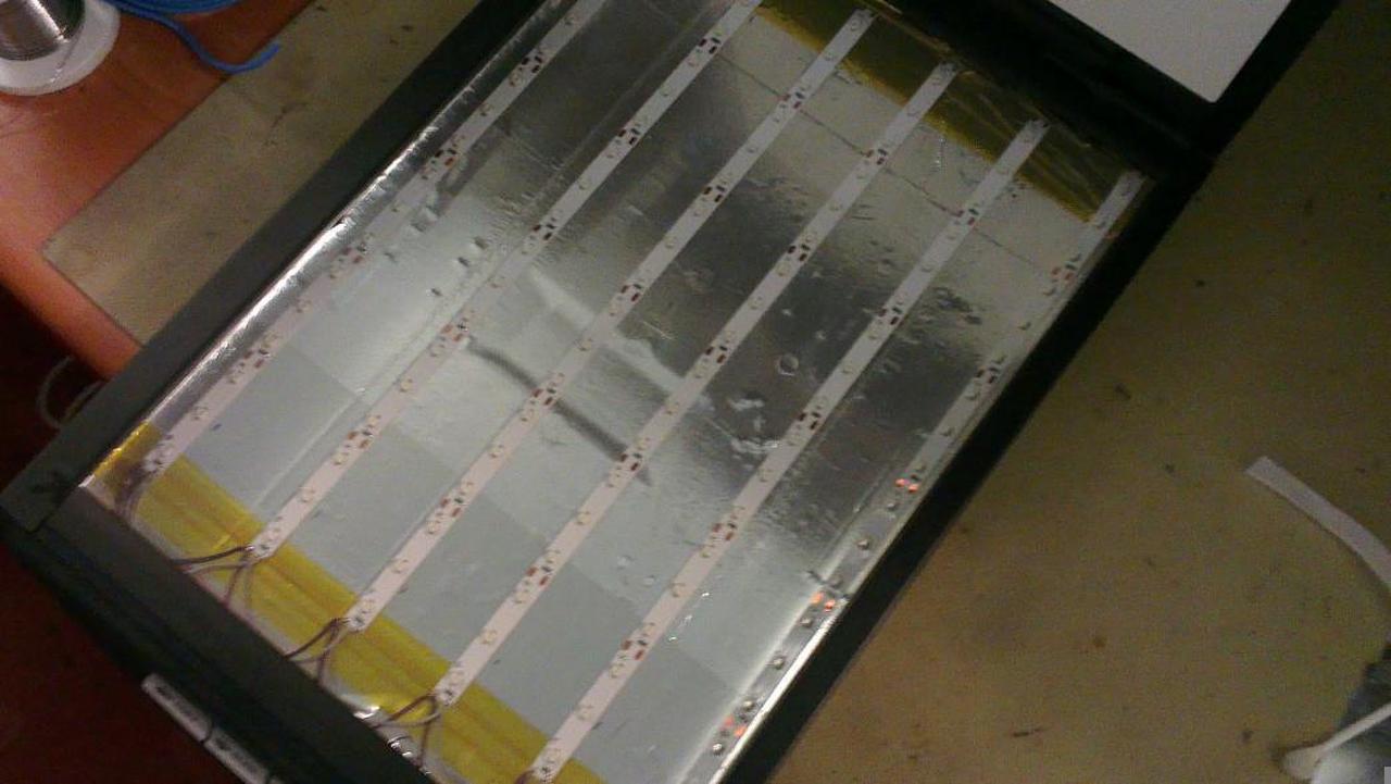

Ugyan még nincs kész, de gondoltam meg elelőlegezek pár képet a készülő projektemről..
Na ki tudja mi lesz ez?
(#) StefuPeti válasza don_peter hozzászólására (») Dec 3, 2014 /
Szia. NYÁK levilágító?
(#) Zsora válasza cooxee hozzászólására (») Dec 3, 2014 / 2
Frankó! Pár éve nekem is volt hasonló munkám, csak én PIC24-es mikrovezérlőt és 480x272-es TFT-t használtam.
(#) don_peter válasza StefuPeti hozzászólására (») Dec 3, 2014 /
Talált, süllyedt
Ha elkészül, bemutatom majd kicsit részletesebben..

Tuti, hogy toronyóra vezérlés. Eddig nagyon jónak tűnik.
(#) Latya válasza don_peter hozzászólására (») Dec 4, 2014 /
Sörkollektor? Ja nem, várj, nyák fotózó UV-LED szlaggal? Okos.
(#) Latya válasza nagym6 hozzászólására (») Dec 4, 2014 /
Igazatok, van, eredetileg én sem helipotosra terveztem, de szerencsére, nem kell túl sokat tekergetnem. Amúgy tényleg, eszembe sem jutott a szövegezésén gondolkodni, ez csak úgy jött...
efraim:
Abban is igazuk van a kollégáknak, hogy az üres helyre csokis csatlakozást terveztem, de utólag jutott eszembe, hogy hiszen vannak csavaros banándugó aljzatok is a világon... Most az van benn.
Ha az a téglalap nem foglalta vonla el a helyet, akkor biztos eszembe sem jutott volna helipotit berakni, de el akartam férni a doboz legkisebb oldalán...
(#) Atys67 válasza Latya hozzászólására (») Dec 4, 2014 /
Előbb utóbb úgy is kicseréled a helipotit.. Csapágysra fogod tekergetni.. De amúgy szép lett
(#) Latya válasza Atys67 hozzászólására (») Dec 4, 2014 /
Ha tönkre megy van még itthon, és könnyen hozzájutok(ingyen), szóval marad. De a feliratozást lehet hogy lecserélem. Most hogy mondtátok szúrja a szemem. Eddig észre sem vettem.
