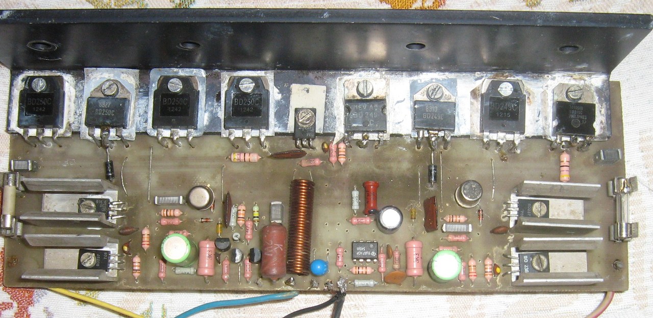

Szia! Az a terv amit mellékeltél nem jó?
(#) 13_Balu50 válasza reloop hozzászólására (») Dec 5, 2014 /
Így néz ki ha esetleg valaki felismerné, könnyebb volna megkeresni hozzá a rajzát.
(#) Doncso válasza 13_Balu50 hozzászólására (») Dec 5, 2014 / 1
Ez biztos valami beag alkotmány. 200w körüli. Nagyon hasonlit az APT100 paneljéhez, mármint épitészetileg. Gondolom ez is abból az alomból való.

Esetleg még a reflex/siva is esélyes, a siva-tól láttam ilyen szerelésű panelt.
(#) 13_Balu50 válasza Doncso hozzászólására (») Dec 5, 2014 /
Azokat már böngésztem, de nem találtam közte semmit.

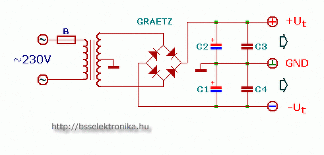

Sziasztok....jó lenne nekem ez a kapcsolás?
A beag apt 100 trafóm van ugye és a 2db quad 404-et szeretném majd hajtani vele...
Ha megfelelő lesz az érték...

Igen ez beag apt100 végfok panel enyém is ilyen..csak ez átvan alakitva...plusz a biztik benne hangfal védekem..gyárilag nincs...
(#) Doncso válasza sballa hozzászólására (») Dec 6, 2014 / 1
Az nem APT panel, csak a felhasznált alkatrészek hasonlóak, és a kikészités is hasonló. De nem APT 100-as.
A rajz amit linkeltél....haaalelujjaaa....igen. Látom kicsit végre elméjültél a dologban. Látod nem olyan nehéz. Tehát a rajz jó lesz neked. Az értékek pedig C1 és C2 akkor 10.000µF körül, polaritásra nagyon figyelj bekábelezéskor!!!! A C3 és C4 pedig 100nF 63v körüli értékü kis kerámia, vagy fólia kondenzátor, szinte bármilyen cuccban megtalálható.
A rajzon látható hogy a transzormátor szekunder tekercsének a közép kivezetései a földre csatlakoznak. Ahogy a kondenzátorok közös pontjai is. Ezt a valóságban össze kell kötni egy kábellel, ne a készülék házon kösd őket össze. Tehát úgy kellene, hogy a puffer kondikat egymás mellé teszed, fogod az egyik + kivezetést és a másik kondi - kivezetést és összekötöd. Ez lesz a CSILLAGPONT! ez nagyon fontos. Ide fognak majd beérkezni a test vezetékek az erősitőről, és innen fog majd menni a hangszótó negativ kábele is! Ez azért kell, mert ha összevissza van kötve mindenhova a testvezeték, akkor búgni fog, meg zúgni, és füldhurkos lesz, de erről majd később. Ide kell majd kötni a trafó 4 db szekunder vezetékéből kettőt! De melyik kettőt? Vizsgáld meg az APT100 eredeti bekötését. Ahogy eredetileg volt. Láthatod, hogy a trafó két kábele össze van kötve és rá van forrasztva készülék házhoz. Na azt a kettőt kell a csillagpontra kötni. Maradt 2 transzformátor kábel. Ezeket a graetz hidra kell kötni. A graetz hidról pedig a + jelzésről kell egy kábel a kondenzátor üresen maradt + lábához, a graetz - kivezetése meg értelem szerüen a másik kondi negativjára. Remélem igy sikerül.

Az APT 100-asnak van egy reinkarnációja az UNIVOX által, az hasonló felépítésü, már nem a soros végtranzisztoros elrendezésü, hanem BD 249-250C-kkel épül fel mint ez is. Ránézésre ahhoz hasonlít...
(#) Doncso válasza ozpecs hozzászólására (») Dec 6, 2014 / 1
Szerintem ez olyasféle kreállmány, mint a siva800-as, abban 400w-os panelek vannak, és úgy van megoldva, hogy az N-oldal 2db BD249-el van megcsinálva de sorba, és a P-oldal is 2db soros kötésű BD250. Ebből van benne 4 sor. Gondolom azért mert akkor nem volt 200V-os tranzisztor. Szerintem itt is ilyesmi lehet, igy nagyobb tápfeszt elviselnek. Mert ugye 100W-ra elég lenne 1 pár BD249-250w is. Vagy lehet, hogy csak túl van biztositva? Megnézném alul hogy vannak bekötve a tranyók.

Nekem volt Univox os panelom az nem ilyen,ráadásul az 2 oldalas panel.Nagyon Beag az tuti de lehet valami saját kitaláció is,mert nem túl szépek az alkatrész elhelyezések a Beag figyelt erre azért.

Szia! Én is nézegettem ezt a végfokot és leveleztem is az eladóval,inkább csak alkatrésznek ajánlotta volna viszont a kérdésemre hogy miben lehetett a válasza valami vermona végfokban és 200W teljesítményű.Sajnos pontosabbat nem tudott mondani.

2db 10000uf 63v ezeket egybe lehet kőtni?És annyi még hogy. Akkor a két panel egy pontról kap -50,+50 et?kondik -+

Nem kell a 22.000uF, felesleges. A 2db 10.000µF-et használd. A két panel természetesen egy pontról kapja a tápot, azaz párhuzamosan lesz kötve. A végfok panel GND pontját is kösd az előbbiekben meghatározott kondenzátornál kialakitott csillagpontra.

Nekem van is UNIVOX-os, valahol még a rajza is megvan mert elkértem a cégtől, nem soros elrendezésü, simán párhuzamosan van benne a 3-3 tranyó.

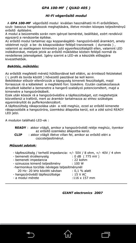

Renben van. Ebben a gpa100 mf ben van valam hangfal védelem...aminek panelonként 15v kell de azt irják traforól le vihetem mert benne a védelem valóban lehet? És nem e ártalmas?vagy külőn kis trafó?2x15v?
Nem viheted le. Kell egy másik transzformátor ami 2x12v-os.

Ez lenne...giant hangtechnika
Itt azt irja, hogy a hangszóró védőt rákötheted közvetlenül a trafóra. De nem a táp trafóra. Hanem egy sima 15v-os trafóra. Ez annyit jelent, hogy a hangszóró védő tartalmaz kis graetz hidat meg puffert is, nem kell külön.
