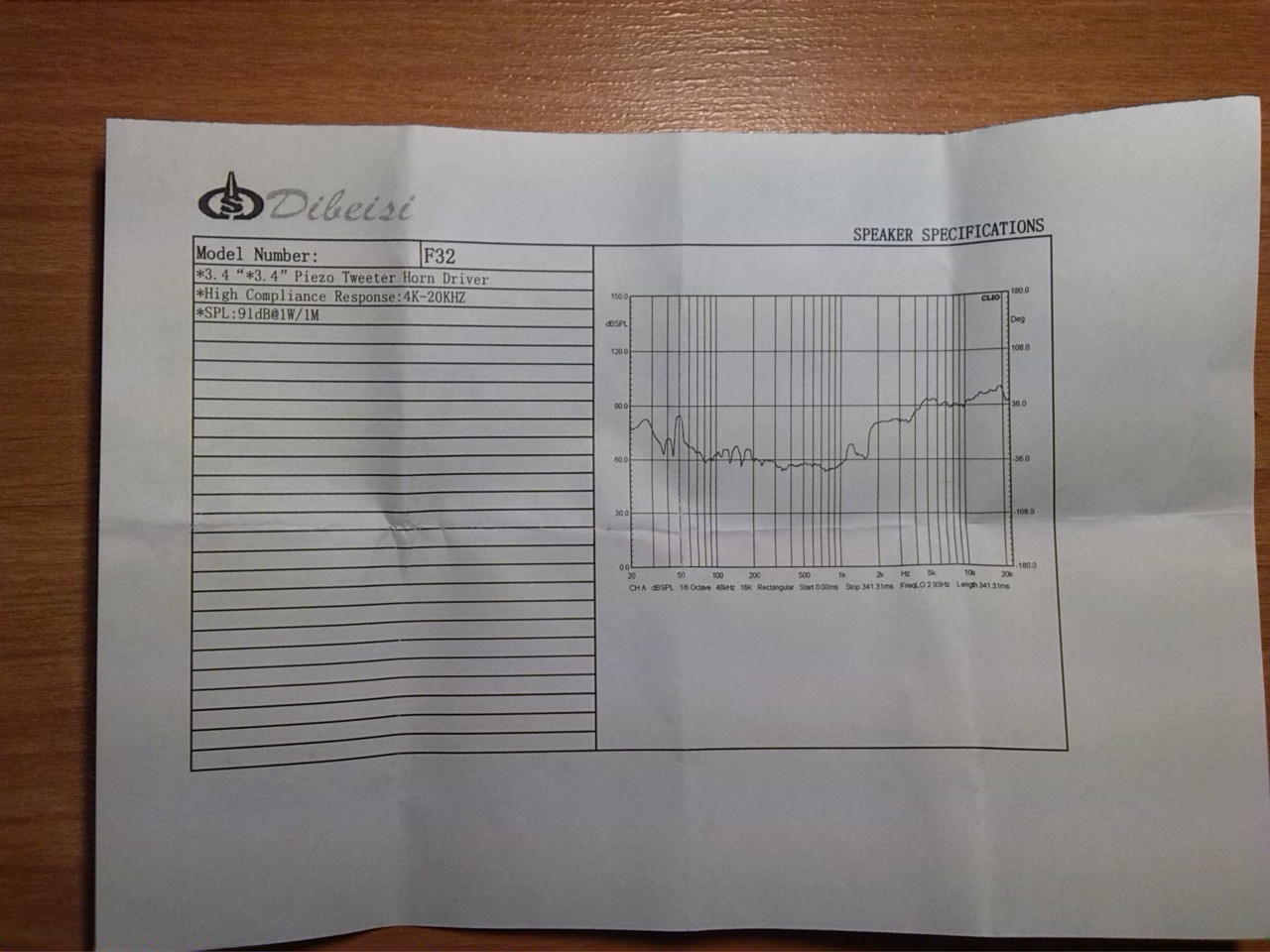

(#) martin66789 válasza Hangszoro2000 hozzászólására (») Dec 5, 2014 /
Szereztem magasat, de szerintem az eladó rosszat adott nekem. Mondtam hogy 2000Hz-től induljon meg hogy 100W-os legyen. Írj róla valami véleményt hogy jó lesz-e ha nem lehet hogy még kicserélik.
TÍpusa:
Dibeisi
Model number: F32
*3,4"*3,4" Piezo Tweeter Horn Driver
*High Compliance Response:4K-20KHz
*SPL:91dB@1W/1M
Elvileg 8Ohm-os 100W és 50W-RMS.
Mellékelt kép a hangszóróról készült, és a hangszóró mellett találtam egy kis papírt is amin még szerepel egyéb infó.
„Bocsánat a rossz minőségű képekért.”
A hozzászólás módosítva: Dec 5, 2014
(#) Hangszoro2000 válasza martin66789 hozzászólására (») Dec 5, 2014 /
Inkább valami olcsó dóm magasat adjon. Akár lehet H2000 vagy más néven Videoton is. De ha más nincs, a SAL, vagy MNC is megteszi, bár azt hiszem az utóbbinak teljesen kifogytak a hangszórói (nem is olyan nagy baj ez). Ezek a Dibeisik nagyon ócskák.

(#) Buvarruha válasza martin66789 hozzászólására (») Dec 5, 2014 /
Mindegyik ugyanaz, csak a nevük más. ezek a pieddzzó hangszórók elég borzalmasak, pincebulizni jók
