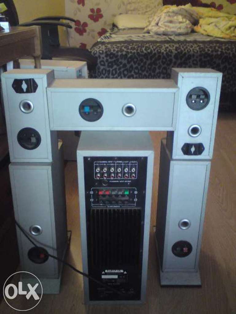

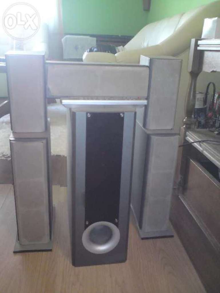

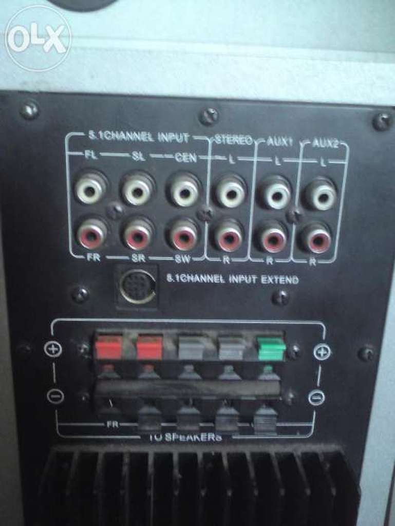

Lenne egy olyan gondom, hogy van egy ilyen házimozi-m sajnos nem kaptam hozzá távirányítót és nem tudom bekapcsoni sehogy még egy márka sincs rá írva sehova. Esetleg ha valaki tud segíteni már csak egy márka név jól jönne.
Standbye világít és az univerzális távkapcs se tud kódot találni hozzá! mert standbye-ból be kellene kapcsolnom valahogy! Remélem Tudtok segíteni!
A válaszokat előre köszönöm!
