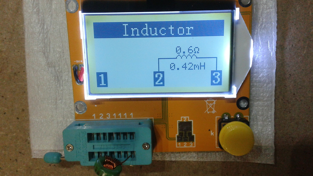

Volt egy kis időm, így visszatértem a Skori féle önrezgőhöz. Elsősorban egy normális pici toroidot akartam tekerni, hogy azt kizárhassam. Írtátok korábban, hogy PC-tápban nincs rá alkatrész, én mégis ott találtam egy egész ígéretesnek tűnőt. (ugyan van egy csomó kompakt fénycsövem, de most erre esett a választás)
A pici trafó hasát felnyitva ott csücsül benne a zöld kis toroid. 10 menet tekerve rá 420 uH, akárcsak skorinak a 13 menet (szóval én csak 10-et tekertem rá) Remélem ez így megfelelő lesz, és tovább tudok lépni róla. A főtrafó skori szerint bontható pc tápból, nekem viszont úgy mégsem ment (habár nem biztos, hogy az a baj) Tudnátok nekem néhány információt írni, hogy milyen trafót használhatnék bele? Mekkora induktivitású stb trafót kéne készítenem, hogy elkezdjen rezonálni (mert skori erről semmit nem ír, csak hogy pc tápból való jó lesz)

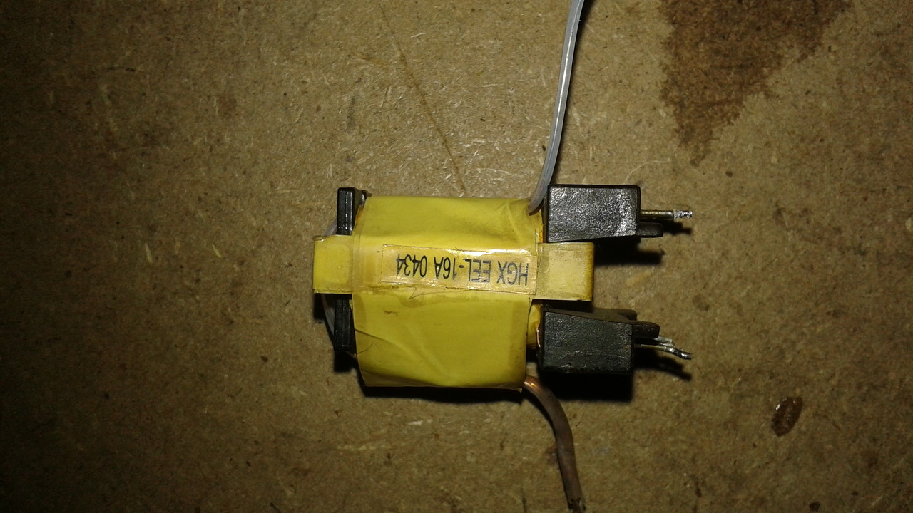

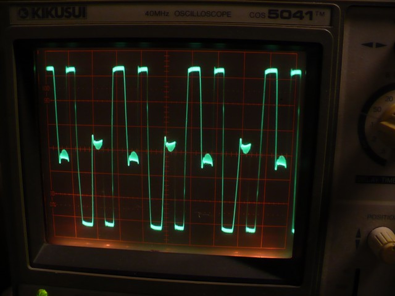

Összedrótoztam próbaképpen a kapcsitápom. Minden jónak tűnik, de az impulzusok végén mindig van egy ellentétes túllövés. Főleg ha kicsi a terhelés. Korábban áramváltónál küszködtem ilyen problémával amit ki is hagytam belőle. Mi a fenét lehetne vele kezdeni? Ha jobban csökkentem a terhelést, akkor szinte egybefüggő négyszögjelet alkot az impulzusokkal. Vagy ez egy teljesen normális jelenség lenne? Ettől függetlenül különösebben nem melegszik semmi, csak a primeren levő 1n-os kondival sorbakötött 39 ohm -os ellenállás.
(#) (Felhasználó 46585) válasza k_h hozzászólására (») Dec 9, 2014 /
Így hagyhatod, ez normális, tök jó.
(#) k_h válasza (Felhasználó 46585) hozzászólására (») Dec 9, 2014 /
Azért zavar, mert így elvileg ez az önindukciós fesz ha eléri a tápfesz nagyságát akkor a kapcsolótranzisztorok védődiódáját terheli. Bár nem értem miért nem a szekunder oldalon vezetődik el. Rossz lehet a csatolási tényező? Azon hogyan lehetne javítani? Már próbáltam variálni a szekunderen a fojtóval. De nem tudom kiküszöbölni sehogy sem.
(#) Ge Lee válasza Gyozo92 hozzászólására (») Dec 9, 2014 /
Azzal a tranyóteszterrel szerintem nem lehet induktivitást mérni, legalábbis nem ebben a tartományban, ehhez LC mérőt kell építeni. Ugyanaz a baja mint a gyáriaknak, kicsi a felbontás (magasan van az alsó méréshatár) 1mH alatt hülyeséget mér.
A gyűrűnek viszont jónak kell lenni, mert a tápban áramváltóként funkcionált.
Már néhányszor leírhattam (de minek) hogy előbb el kell indítani simán a tápot, aztán kell elkezdeni szórakozni a rezonáns móddal. A PC táp trafójával is kell mennie. Ha azokat a menetszámokat használtad amiket Skori leírt, és fázishelyesen van bekötve a gyűrűn lévő 3 tekercs, akkor nincs mese, annak menni kell.

Ezt a fázishelyes bekötést folyton emlegetjük, de bennem még nem konkretizálódott, hogy pontosan mi is a helyes. Józan paraszti ésszel kötöttem be, a kezdeteket az egyenirányítás felöli oldalra, a végződéseket a trafó felöli oldalra. (vagy éppen megfordítva) de nem össze-vissza.
Amúgy a kis teszter ugyan azokat az értékeket mutatja, mint a multiméterem, csak ugye kicsi a felbontás, szerintem kerekíti a végét.
Ebből nem találom ki, de a leírtak alapján nem csoda ha nem megy, mert ez úgy értelmezhető hogy minden kezdet és vég megegyezik. Hogy lesz abból felváltva kapcsolgatás?
Hát ez az. A multi biztos hogy rosszul mér. Multim nekem is van, néhány száz uH alatt egyáltalán nem lehet vele induktivitást mérni. Persze kiír egy értéket, csak annak köze nincs a valósághoz.
Ha eléri a tápfeszt, akkor kinyit az egyik FET-ben levő substrat dióda. Na és? Elkezdi vezetni a trafó mágnesezőáramát, ami a névleges áramnál legalább egy nagyságrenddel kisebb. Vagyis, így mágneseződik vissza a trafó. És azért mágneseződik vissza, mert a másik tranyó csak később kapcsol be, addig a trafó elvileg nem csatlakozik sehova. Tehát, elkezdi valahogyan a mágneskörében tárol energiát leépíteni.
A szekunderen ennek a mágnesezőáramnak egy része le tud épülni, de ugye van szórt induktivitás, emiatt ez csak korlátozottan érvényesül. Miután van RC tag is a primeren, még inkább kisebb a feszültség, ami visszamágnesezi a trafót. Elvileg, amekkora feszültség-idő területet rákapcsol egy tranyó a primerre, ugyanakkorát kell valahonnan fordított polarítással rákötni. Ezt a túllendülést látod, de ez normális.

(#) k_h válasza (Felhasználó 46585) hozzászólására (») Dec 10, 2014 /
A következő a tapasztalatom. Észrevettem, hogy ha összébb szorítom a magokat akkor kicsit csökken az önindukciós feszültség. Ezért két vasmagpárból úgy válogattam össze a E magot, hogy ne legyen légrés. Így megszűnt ez az ellentétes impulzus, legalábbis csak egy kicsi hullámzás van. Viszont a szekunder feszültség kicsivel kisebb lett, ami miatt változtatni kell majd a tekercsarányokon.
Csak tudnám, hogy mi az értelme a légrésnek? Miként változik így a trafó paramétere? Légrés nélkül kb 10 szeresére nőtt az induktivitása a trafónak, de ettől még ugyanúgy kéne viselkednie, nem? Tehát ha energiát fordítok bele akkor így is ki kéne adnia önindukciós feszültség formájába, ahogy légrés nélkül, sőt még jobban.
(#) (Felhasználó 46585) válasza k_h hozzászólására (») Dec 10, 2014 /
Nagyon keveset függ a légréstől a szekunder fesz, meg a terhelhetőség. De ha egy sima félhidas szerkezetről van szó ( tehát hardswitch ), mint ami a rajzodon van, abba nem kell légrés. Nem érdemes válogatni a vasakat, ha van mondjuk 2...3 század mm légrés, semmit nem jelent.
Ha nagyobacska légrés van benne, akkor kisebb a mágnesezési impedanciája, ebből következik, hogy nagyobb áramot fog felvenni, terhelés nélkül is. Ez melegíti a primer oldali tranyókat, feleslegesen.
Kétféle trafóból bontom a magot. Látszólag egyforma a méretük. Mindkettőnek az egyi fele légrés nélküli E mag. A másik felének az egyiknek 0.5 mm a másiknak 1mm-el rövidebb a közepe. Így két trafóból tudok csinálni egy légrés nélkülit.
A szekunder feszültség különbségnek valószínüleg az önindukciós feszültség lehetett az oka.
Mivel a tl494-et nem tudom 100% kitöltésre hajtani legfeljebb sacc per kb 90%-ig ezért ez levonódik a feszültségből. Előtte az önindukció ezt kiegészítette teljesre.
