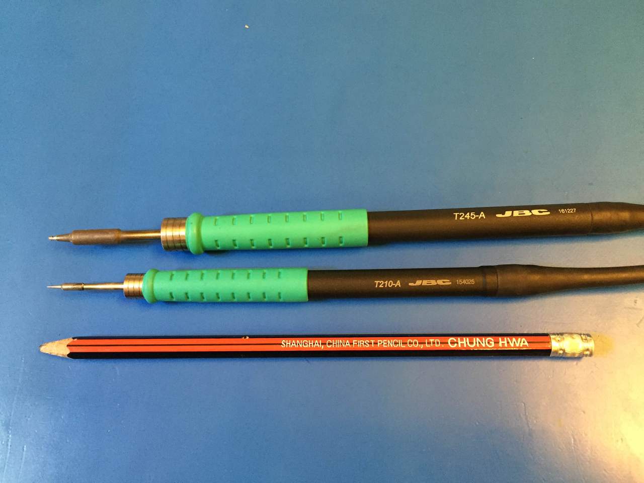

(#) tomipap válasza fecus hozzászólására (») Dec 11, 2014 /
Ersa, JBC, OKI / Metcal, Weller. Mindegyik a maga nemeben jo. Vannak jellemzo kulonbsegek de erzesem szerint a kerdes tobbnyire az, hogy melyikkel tudsz szemely szerint jobban dolgozni. En sok sok Weller, Ersa i-Con2, Metcal-MX szeria utan a JBC-nel kotottem. Szemely szerint ez esik jobban kezre, ebben tudok a leggyorsabban hegyet cserelni (3mp), ehhez olcsobbak a tip-ek (itt csak a metcal-hoz hasonlitom) es a valasztek is hatalmas. A JBC indukcios pakakkal szerintem csak a Metcal (OKI) vetekszik. Weller nalam ezek utan kovetkezik de nem minosegi hanem inkabb funkcionalitasbeni kulonbseg. Hosszabb tavon csak OKI-t es JBC-t hasznaltam. Regen persze kattogos weller is volt sot most is van de mas kategoria az biztos.
Csinaltam ket kepet a JBC-rol es az eppen benne levo "hegyek"-rol.
Mire gondolsz, hogy a JBC-t nem erted, hogy hogyan all ossze?
Indukcios rendszeru paka mint a Metcal. Nem "sima" futobetetes. Felfutesi ideje nalam 5mp T245 pakaval 380 fokra. Reakcioideje nagyon gyors, utanfutese jol vezerelt. Overshoot alig eszreveheto de nem tobb mint 20-30Celsius. Ez a tapasztalat a DI-2B allomasaimnal es a BT-2BWA-nal is.

(#) vzoole válasza fecus hozzászólására (») Dec 11, 2014 /
„Talán jobb lenne egy kissé nagyobb teljesítményű, úgy 60-80W.”
A JBC 150W-os, szerintem elég lesz.
„Indukcios rendszeru paka mint a Metcal.”
Hát pont nem, sima ellenállásos fűtése van.

(#) tomipap válasza vzoole hozzászólására (») Dec 12, 2014 /
En nem jartam utana soha jobban. Nekem csak a reakcio ideje miatt hihetetlen. Az ersa is lassabbnak tunik szamomra. En mintha lattam volna egy rajzot valamikor a jbc mukodeserol. Na majd utana olvasok.
