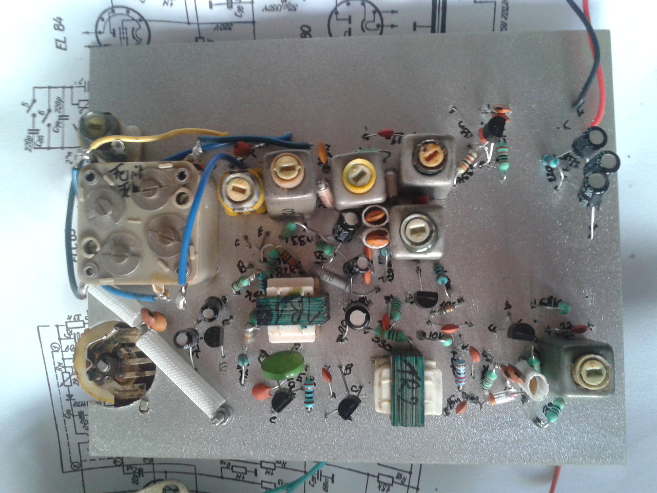

(#) Atosbacsi hozzászólása Dec 13, 2014 / 1
Én is építettem hasonló tranzisztoros szupert. Mivel műszerezettségem kimerül egy digitális multiméterben, nem tudtam jól behangolni, bár a Kossuth így is jön rajta. A Sokol utánépítésemről nem is beszélve. Mikor nekiálltam tudtam hogy nem lesz jó. Időtöltésnek viszont tökéletes.

(#) szendi001 válasza Atosbacsi hozzászólására (») Dec 13, 2014 /
A bal oldali az szuper vevő? Meg van a rajza? Amúgy, aki Sokolt épít egyediben, csak jó ember lehet.
Természetesen megvan a kapcsolási rajza. Nyákterv kézzel készült, az elsőim között van, tehát azt nem szívesen teszem fel, hiszen milliószor jobbat is lehet készíteni. Most munkahelyen vagyok, de ha érdekel felteszem mikor hazaérek.
Nekem nem a "jó ember" hanem inkább a mazochista jelző jut eszembe. De tényleg jó móka volt.

(#) Atosbacsi válasza Atosbacsi hozzászólására (») Dec 13, 2014 /
A kapcsolás.
