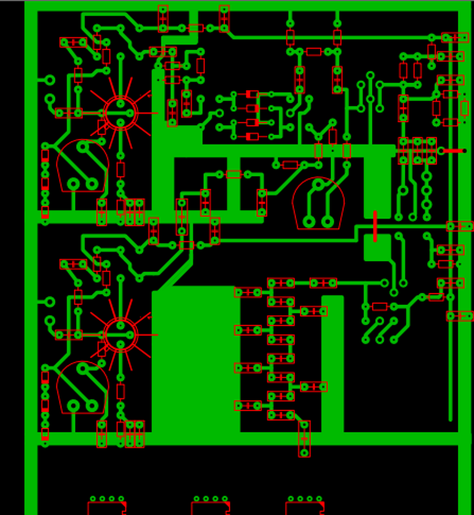

Sikerült beszereznem két nem SMD foglalatot AD831-hez. kb. 10 éve láthattam először egy képet róla és akkor is az riasztott el, hogy nagyon sűrű a lábkiosztása. Mivel az adapteres nyákot már megterveztem és adapter is érkezik, mindenképpen ki tudom próbálni a keverőt. Igazi megoldás a most beszerzett foglalatra való áttervezés lenne, de ez kezdőknek semmiképpen nem egyszerűen szerelhető konstrukció. Tisztán kivitelezés szempontjai miatt a DBM tűnik egyszerűbben kivitelezhetőnek, ha az IP3 értéket amúgy tartani akarom, mint célt.

Ma végülis rajzoltam egy panel tervet az AD831-hez. Ily lett.Bővebben: Link Ennek a rádiónak az első fele, a szűrő végéig.

Ma nekiálltam megtervezni a 8ET féle front-end nyákját. Alábbi elrendezés lesz a vevő: Sávszűrő, BFW16 erősítő, egyedi DBM, 2x BF246, előszűrő, BF246, létraszűrő, MC1350, NE612, LM386. AGC az elvek szerint csak a KF oldalon. Kap egy saját BFO oszcit és egy S mérőt.
