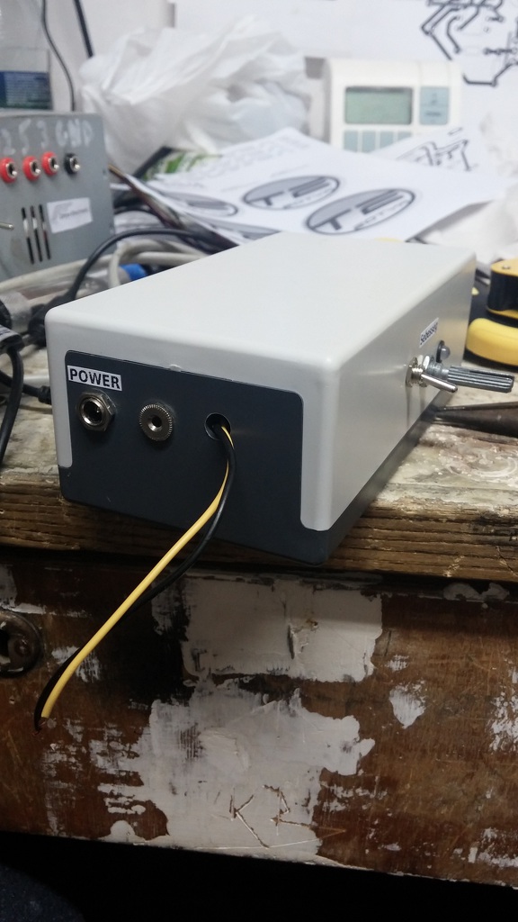

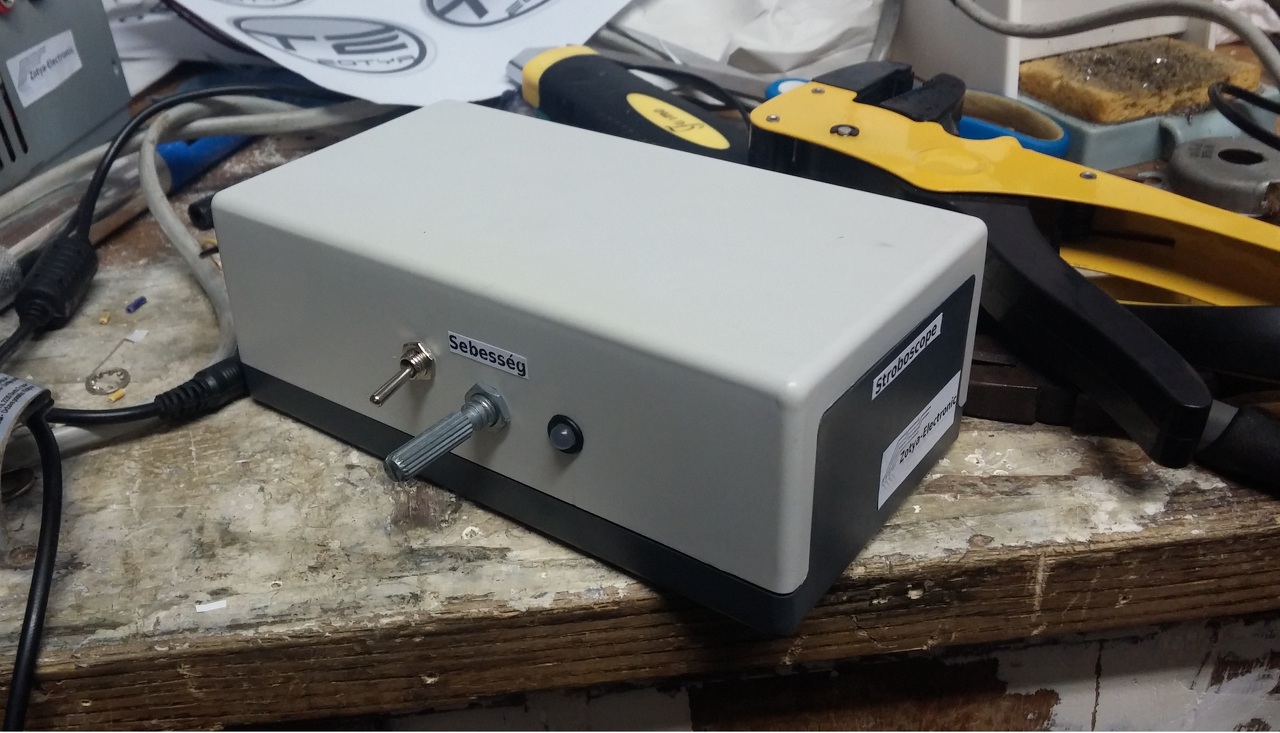

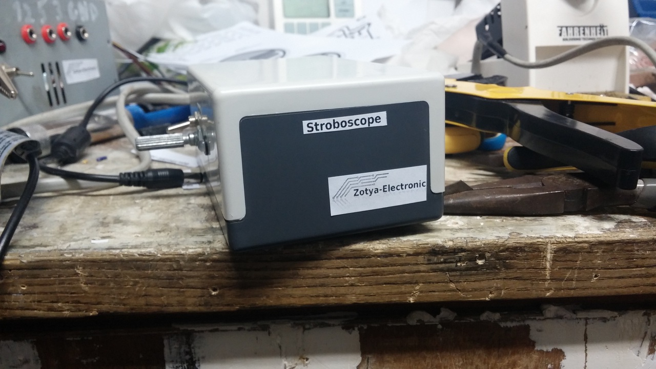

(#) trickentrack hozzászólása Feb 17, 2016 / 2
Üdvözletem!
Elkészültem a következő projektemmel, ami egy disco stroboscope!
Tud stroboscopeosan villogni és zenére is(mondjuk azt még nem próbáltam, hogy zenére tud-e, de elvileg kéne neki. A ledek csatlakozóját még nem találtam ki milyen legyen, valami ötlet?
Tippeket és építő kritikát szívesen fogadok!

(#) Alkotó válasza trickentrack hozzászólására (») Feb 17, 2016 / 1
A kapcsolók miért nem egy oldalon vannak? Nem szokás buli közben semmilyen készülék hátuljánál kotorászni.
Mi villog? A dobozról van egy csomó kép, de a fényforrásról egyáltalán nincs. A villogóknál ez az izgalmasabb rész.
(#) trickentrack válasza Alkotó hozzászólására (») Feb 17, 2016 /
Azért nem egy oldalon vannak, mert nem ért oda csak az egyik, mert rövid volt a kábele. A végén viszont kiderült, hogy túl rövid és rá se tudom tenni a tetejét, meghosszabítottam, de ekkor már ki volt fúrva annak a hely.
A fényforrás fél méter fehér ledszalag egy falapocskára felragasztva, azt régebben csináltam és nagyon csúnya lett! Tervezem, hogy leszedem és kétoldalú ragasztóval ráragasztom valami másra!

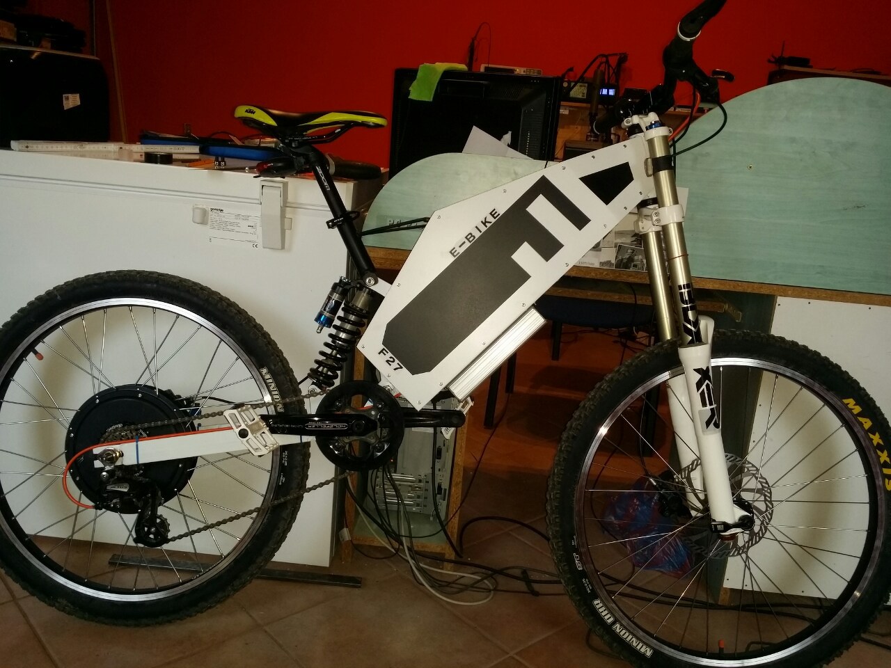

(#) don_peter hozzászólása Feb 18, 2016 / 18
Ígértem még 20 lappal előrébb, hogy osztok meg majd még pár képet és videót az e bringáról és fedélzetijéről.
Előzmények: Bővebben: Link
Maga a nyák nem változott sokat, egy 4-es gombsor került még fel és pár kiegészítő áramkör ami az amper mérésben segít illetve egy külön mágneskapcsolós szenzor amivel a sebességet mérem.
A program viszont nagyon sokat fejlődött és változott, persze a kerékpár is a fedélzeti fejlesztése közben már a 3. változat ami már azért nagyon jól sikerült, de tervben van már a következő szám szerint a 4. változat, ami valószínűleg már a végső módosított változat lesz.
Nem gondoltam volna, hogy ennyire népszerű lesz a projekt, legújabb értesülésem szerint ,már egy Holland cég fel is keresett bennünket, hogy nem e gondolkodunk a sorozat gyártásban.
Pár videó:
Legfrissebb videó
Még egy előző program verzió...
További videók, ha valaki követni akarná a fázisokat, vagy a jövőbe...teket.
Pár adat is:
Akkumulátor: 84V 20Ah LIPO
Sebesség eddig amit mértünk: 70km/h
Össz súlya 34kg, ami az egyik legérdekeltebb dolog az e bike körökben, Holland cég is erre cuppant nagyon rá.
50km hatótáv gyorsabb tempóval és 100km hatótáv 25km/h-ás tempóval.
Utóbbi még csak számolás, mert ezt még nem tudtuk tesztelni a rossz időjárási körülmények miatt.
Akár 30perc alatt feltölthető az akkumulátor.
3000Watt teljesítményű motorhoz 70Nm nyomaték társul.

(#) pjg válasza don_peter hozzászólására (») Feb 18, 2016 / 1
Nem gond, hogy a KRESZ szerint ehhez a bicajhoz már műszaki vizsga, rendszám és A jogosítvány kell?
(#) don_peter válasza pjg hozzászólására (») Feb 18, 2016 /
őőőőő nem
A KRESZ szerint névleges 4kW-ig segédmotor kerékpárnak számít.
Illetve névleges 300Watt-ig sima kerékpárnak.
Tehát nem rendszám köteles és nem kell műszaki sem.
Minden más meg alap...
Amúgy Echo módban sima kerékpár.
A tesztek turbó módban értendő és a 3000Watt teljesítmény csúcsban mért adat.
A hozzászólás módosítva: Feb 18, 2016

(#) don_peter válasza pjg hozzászólására (») Feb 19, 2016 / 1
Amikor tervezési szakaszban van valami, akkor a csúcsokat tesztelik és e szerint lehet majd kimérni illetve kiszámolni, hogy egy adott egyenletes teljesítményen mekkora távot tud majd elmenni.
Ezek a motorok le vannak alapból szabályozva, hogy ne legyenek túlterhelve és hosszútávon is biztosítsa, bírja a megadott terhelést, sebességet...stb. (ezt a korlátozást most ideiglenesen, ameddig a tesztelés tart kikapcsoltuk)
Azért a tesztelés, mert a motoron, akkumulátoron és a motor vezérlőn kívűl mindent mi saját készítettünk terveztünk és kiviteleztünk. Bár azt hiszem itt a motort is mi csináltuk, mert eredetileg rossz volt, de a kész verzió már gyári motort fog kapni..
A csúcsban mért adatokat mindig kihalt területeken és biztonságos felszerelésben tesztelve mérjük.
A csúcs terhelésnél már melegszik a motor, így annak megtartása hosszútávon amúgy is lehetetlen lenne, mert lehet 1hét alatt tönkre is vágná.
A megosztásban a tesztek eredményét osztottam meg, nem ez lesz a végleges állapota..

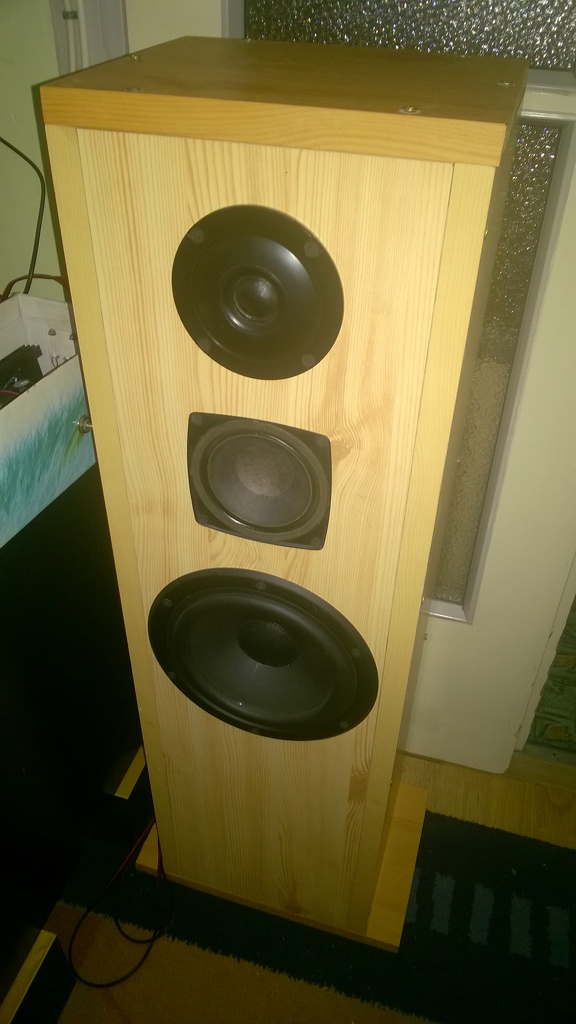

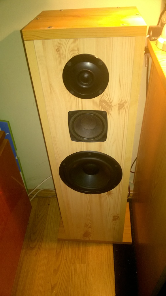

(#) Transztyuszeres hozzászólása Feb 21, 2016 / 1
Polc anyagból 3 utas hangfalak;
Magas: M.N.C. dóm
Közép: Vidi
Mély: JVC
Hangváltó a legegyszerűbb: kondi, tekercs...

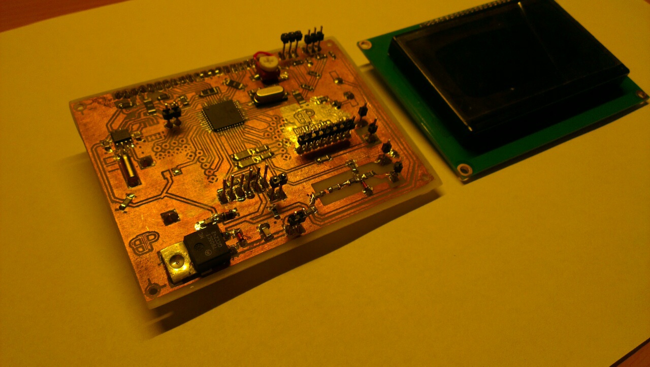

(#) tkovacs hozzászólása Feb 21, 2016 / 24
Korábban itt bemutatott labortápom átesett némi ráncfelvarráson. Az analóg része új áttervezett panelt kapott. Szintén megújult az előlapja, kapott egy OLED kijelzőt valamint a hátlapra került még egy ventillátor. A szoftvere is bővült pár kényelmi funkcióval.
(#) Gery78 válasza Transztyuszeres hozzászólására (») Feb 21, 2016 /
Ez a polcanyag az OBI-ban kapható fenyőpolc? Mert ha az, akkor nagyon jól választottál, abból az anyagból nagyon jó hangú doboz készíthető. Nagyon minimális saját-hangja van.
