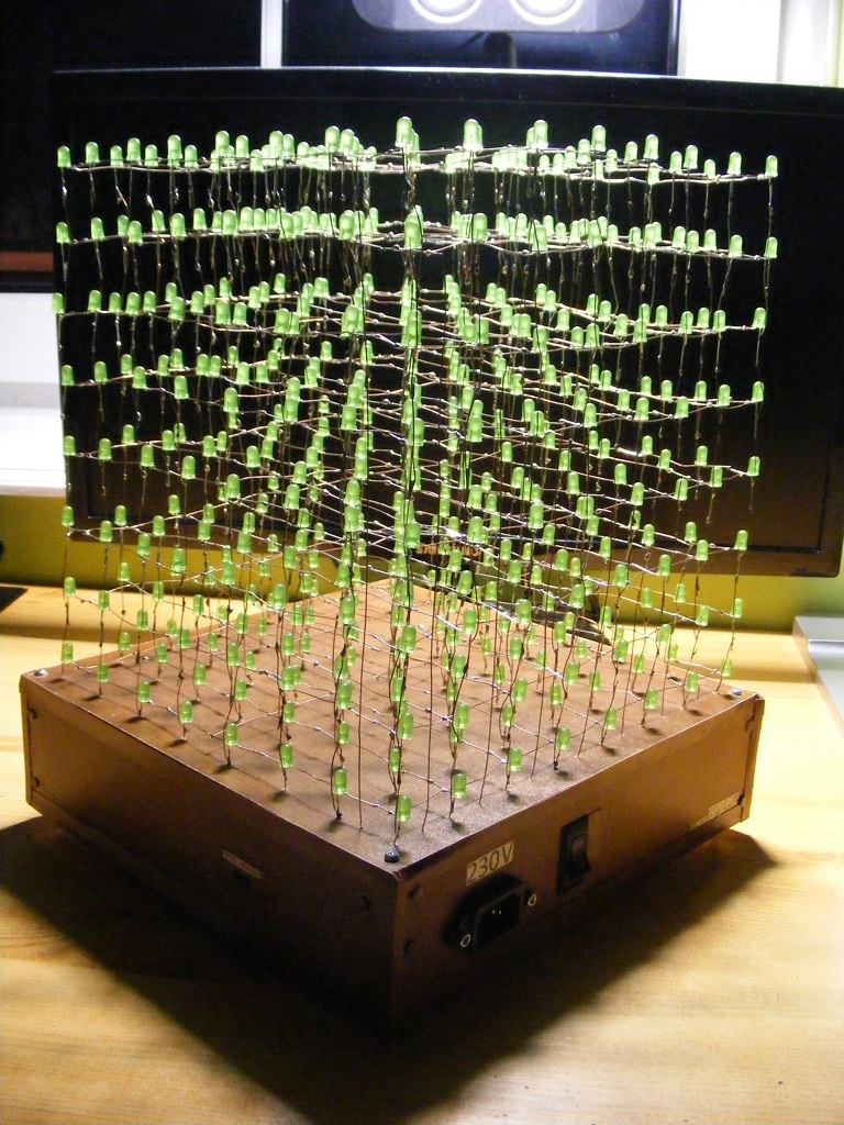

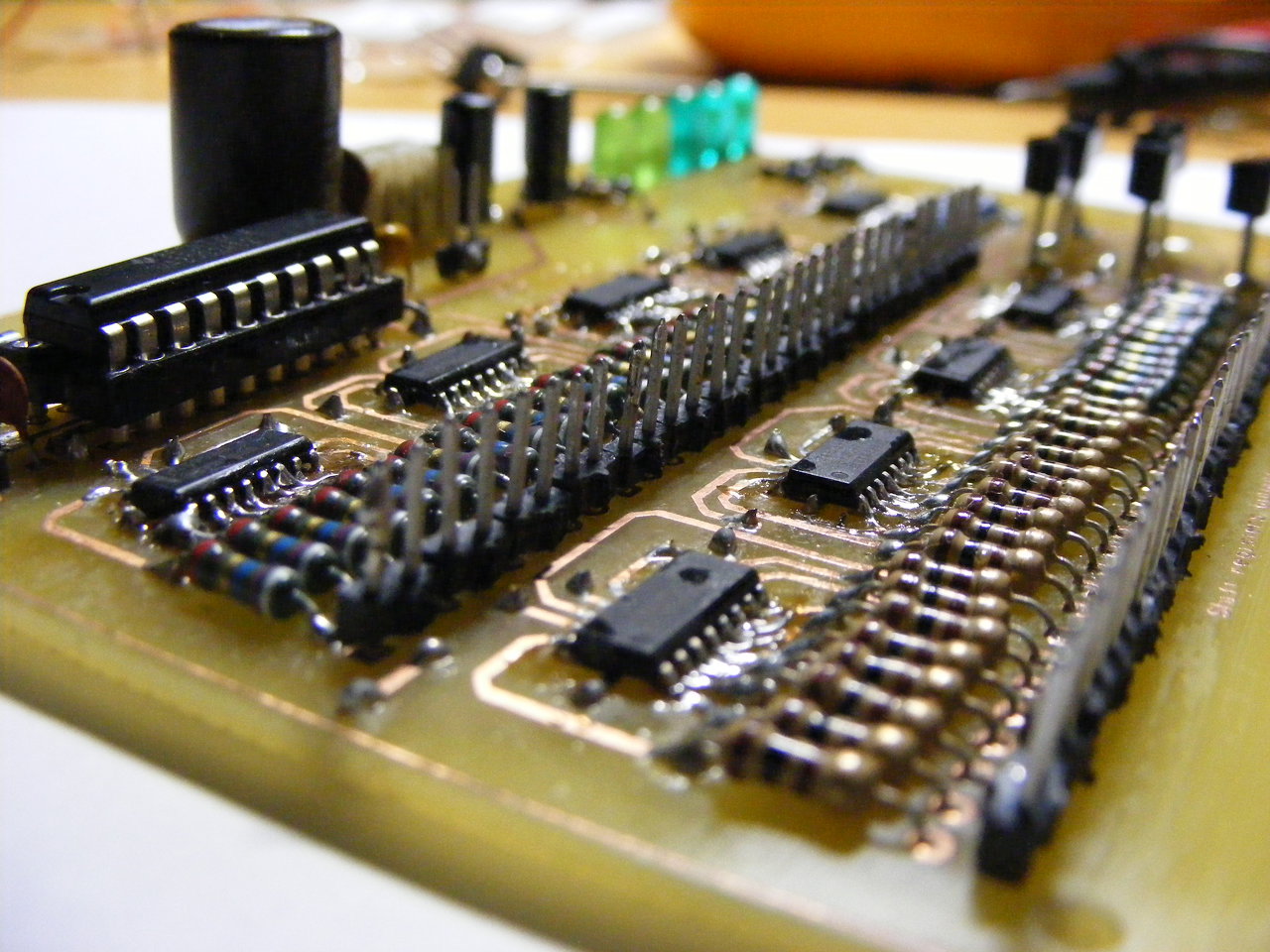

Bemutatom legújabb szerzeményem egy 8x8x8-as LED kocka. Sok-sok munkaóra van benne. Az alap konfiguráció egy MSP430 microcontrollerel vezérelt 74hc595 shiftregiszterekből álló áramkör. Erre épült rá a tápegység rész illetve tranzisztoros meghajtó fokozat. Ezen dobozolás még új nálam, bútolapszabászati hulló szinezett furnérlemez, a tápellátás egy jó öreg 2x18VAC puskás trafó.
Programozást illetően érdekesség és egyben kihívás, hogy nem használok semmilyen hex generátort szimulátort és hasonló programokat, csupán leskiccelem az adott effektet, a program energia ide ben valósult meg. Tervezem egy cikk létrehozását is. Működés közben.

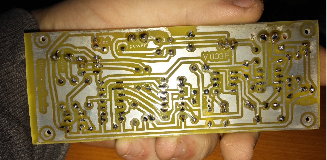

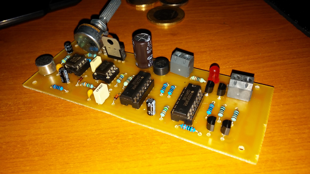

Üdvözletem!
Mostanában nagyon "rá vagyok állva" a diszkós cuccokra. Egy diszkó fényt építek aminek meg van az első eleme ami egy hang vezérelt motor.Tökéletesen működik. A NYÁKot vasalással készítettem, a két szélen lett egy kis hiba amit filcel orvosoltam, ezen kívűl a NYÁK szerintem tökéletes. Ez az első "nagyobb" projektem. Tippeket és építő kritikát szívesen fogadok.A forrasztásomon még kicsit javítani kell.
Ha van valakinek valami jó kapcsolása maga a fény részéhez az PÜben legyen szíves megosztani velem ha publikus! Köszönöm!
(#) keszeg01 válasza trickentrack hozzászólására (») Feb 15, 2016 /
Jó estét.
A nyákot ne kell nagyon finom papírral csiszolni 200-as nekem jól bevált ,és azóta ne szokott tapadási problémám lenni .
(#) trickentrack válasza keszeg01 hozzászólására (») Feb 15, 2016 /
Rendben, köszönöm az ötletet!
(#) Trivium93 válasza trickentrack hozzászólására (») Feb 15, 2016 /
Én úgy látom, néhol egy picit több lett az ón, kb 300°C-on lehet jól forrasztani.
Egyébként gratulálok!
(#) gaboca323f válasza trickentrack hozzászólására (») Feb 15, 2016 /
Ismerős vezérlő
(#) trickentrack válasza Trivium93 hozzászólására (») Feb 15, 2016 /
330 fokon szoktam, az sok? Eleg a 300? Bocsi offert, pu beb valaszolj!
Megfelelő az is, akkor csak sok ón került oda.
(#) nÁnÁ válasza Mybuster hozzászólására (») Feb 15, 2016 /
Lehet csak nekem nem világos, de mire gondoltál itt:
„Programozást illetően érdekesség és egyben kihívás, hogy nem használok semmilyen hex generátort szimulátort és hasonló programokat, csupán leskiccelem az adott effektet, a program energia ide ben valósult meg.”
Én a 3*3*3-as kockámhoz készítettem egy programot, ami mátrixokat generál a könnyebb kezelhetőség miatt. 512-lednél hogyan oldottad meg segédprogram nélkül?

(#) pixels válasza trickentrack hozzászólására (») Feb 16, 2016 /
Összességében szép munka! Kár hogy az egyik csatlakozó csálén áll, bár ez már inkább esztétikai dolog, mint szakmai.
A panel szélén érdemes egy fél centis üres keretet használni, úgy az alámarások, meg nem tapadó festék kevesebb bosszúságot okoz. Zsírtalanításra nekem cif súrolószer vált be, nem karcoló szivaccsal. Nemrég készítettem elő panelt marásra laminálással, a panel szélétől 1mm-re is feltapadt a festék.

(#) Mybuster válasza nÁnÁ hozzászólására (») Feb 16, 2016 /
Vannak 3d animátorok pl 5 ös kockára. Levázoltam a 8 réteget majd megcsináltam a 8 regiszterhez tartozó sorokat. 1 sor 1 regiszter 2 sor 2 regiszter. Alapul mindig egy réteget veszek figyelembe erre rakom ki a mintát a minta "vastagsága" az aktív elmeletek számától függ, lásd a forgó rotor a videómban. Természetesen ha már eltérőek az egyes szintek mintái akkor multiplexelni kell.

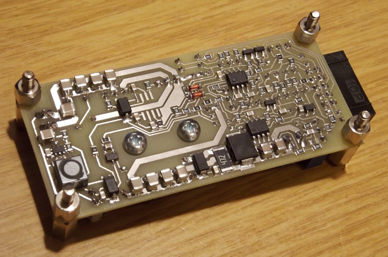

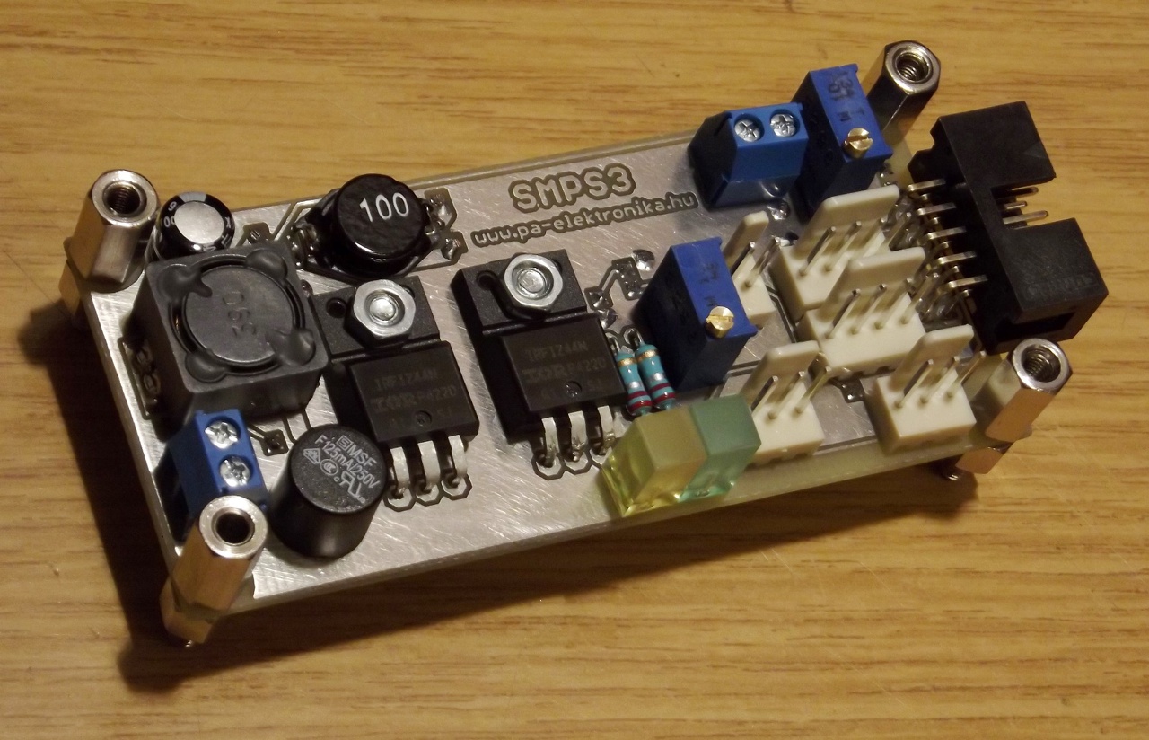

(#) Attila86 hozzászólása Feb 16, 2016 / 24
Ez itt egy 0-45V és 0-2,5A-es labortápegység lesz. Tisztán kapcsolóüzemű (szinkron step-down), nincs külön előszabályozója. Ezért tud viszonylag egyszerű és kicsi lenni. A képeken már a második prototípus látható, az elsőről nincs fényképem de az szinte majdhogynem tökéletesen működött. Pár hónapja belefogtam egy ehhez hasonló kis teljesítményű SMPS labortáp fejlesztésébe (Bővebben: Link), de akkor az sajnos zátonyra futott az akkor használt step-down IC hülyeségei miatt. Ebben már nincs ilyen probléma. Készül hozzá párhuzamosan egy PIC-es vezérlőmodul is, ez a nyák szélén lévő szalagkábel-csatin kapcsolódik rá a kis tápra. Ha a labortápocska jól teljesít, akkor készül majd belőle 50V/10A-es verzió is.
Egyetlen főtápról működik (48V DC), semmiféle segédtáp nem kell hozzá és hűtőborda sem kell neki.

(#) Alkotó válasza Attila86 hozzászólására (») Feb 16, 2016 /
Néhány szóban elmondanád, milyen sajátosságai vannak a "szinkron step-down" működésnek?

(#) cross51 válasza Attila86 hozzászólására (») Feb 16, 2016 /
Az ellenállások (és egy két kerámia kondi) 0603 vagy 0402-es méretűek vagy mindkettő van rajta ?

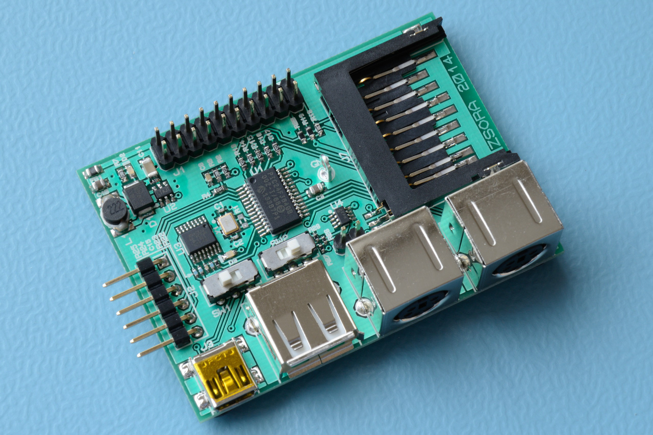

(#) Zsora válasza cross51 hozzászólására (») Feb 17, 2016 /
Nekem 0805 méretűnek tűnnek. (A 0402-n meg nincs felirat.)
(#) Zsora válasza Zsora hozzászólására (») Feb 17, 2016 / 4
Egy kis méretösszehasonlítás:
L1 felett (bal felső sarok): 0805
U1 (PIC24) felett: 0603
U3 (FTDI) alatt: 0402
(#) Attila86 válasza cross51 hozzászólására (») Feb 17, 2016 /
A panelon egy darab 2512-es ellenállás van, az összes többi 0805-ös. A kondik szintén, kivéve a 10µF-os nagy kockákat, azok 1210-esek.
(#) Attila86 válasza Alkotó hozzászólására (») Feb 17, 2016 /
A dióda helyett FET van, ezért jobb a hatásfoka. De a google elmond róla mindent.
(#) Alkotó válasza Attila86 hozzászólására (») Feb 17, 2016 /
Segítenél egy-két linkkel? Nekem a Google idegen nyelven beszél, de amit érdemes, azt próbálom fordítgatni.
(#) ktamas66 válasza Alkotó hozzászólására (») Feb 17, 2016 / 2
Pl. itt egy rövid magyarázat,, de a lényeg ugyan az mint a szinkron egyenirányítóknál, hogy egy dióda helyett egy FET-et kapcsolgatunk megfelelő ütemben, ezért csökken a veszteség, mivel a nyitott feten kisebb feszültség esik.
