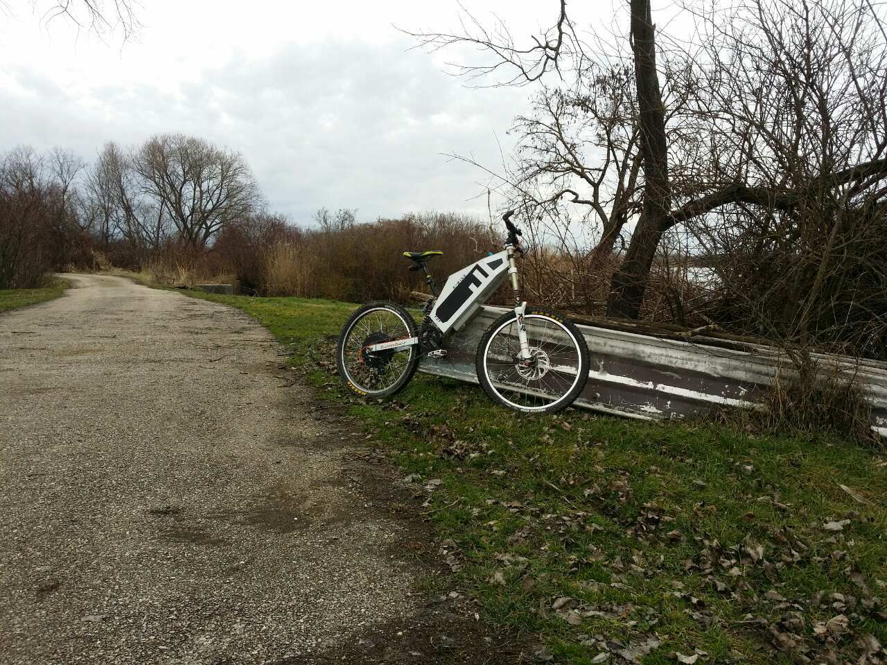

Ígértem még 20 lappal előrébb, hogy osztok meg majd még pár képet és videót az e bringáról és fedélzetijéről.
Előzmények: Bővebben: Link Maga a nyák nem változott sokat, egy 4-es gombsor került még fel és pár kiegészítő áramkör ami az amper mérésben segít illetve egy külön mágneskapcsolós szenzor amivel a sebességet mérem. A program viszont nagyon sokat fejlődött és változott, persze a kerékpár is a fedélzeti fejlesztése közben már a 3. változat ami már azért nagyon jól sikerült, de tervben van már a következő szám szerint a 4. változat, ami valószínűleg már a végső módosított változat lesz. Nem gondoltam volna, hogy ennyire népszerű lesz a projekt, legújabb értesülésem szerint ,már egy Holland cég fel is keresett bennünket, hogy nem e gondolkodunk a sorozat gyártásban. Pár videó: Legfrissebb videó Még egy előző program verzió... További videók, ha valaki követni akarná a fázisokat, vagy a jövőbe...teket. Pár adat is: Akkumulátor: 84V 20Ah LIPO Sebesség eddig amit mértünk: 70km/h Össz súlya 34kg, ami az egyik legérdekeltebb dolog az e bike körökben, Holland cég is erre cuppant nagyon rá. 50km hatótáv gyorsabb tempóval és 100km hatótáv 25km/h-ás tempóval. Utóbbi még csak számolás, mert ezt még nem tudtuk tesztelni a rossz időjárási körülmények miatt. Akár 30perc alatt feltölthető az akkumulátor. 3000Watt teljesítményű motorhoz 70Nm nyomaték társul. A hozzászólás módosítva: Feb 18, 2016
Nem gond, hogy a KRESZ szerint ehhez a bicajhoz már műszaki vizsga, rendszám és A jogosítvány kell?
őőőőő nem
![]() A KRESZ szerint névleges 4kW-ig segédmotor kerékpárnak számít. Illetve névleges 300Watt-ig sima kerékpárnak. Tehát nem rendszám köteles és nem kell műszaki sem. Minden más meg alap... Amúgy Echo módban sima kerékpár. A tesztek turbó módban értendő és a 3000Watt teljesítmény csúcsban mért adat. A hozzászólás módosítva: Feb 18, 2016
Igaz. Engem a 300W tévesztett meg. Régebben nem ez volt a segédmotor határa?
Azért "tervezési sebességük nagyobb, mint 45 km/ó" ez kicsit aggályos. Már mint a 70km/ó. De mindenképpen szép munka! A hozzászólás módosítva: Feb 18, 2016
Amikor tervezési szakaszban van valami, akkor a csúcsokat tesztelik és e szerint lehet majd kimérni illetve kiszámolni, hogy egy adott egyenletes teljesítményen mekkora távot tud majd elmenni.
Ezek a motorok le vannak alapból szabályozva, hogy ne legyenek túlterhelve és hosszútávon is biztosítsa, bírja a megadott terhelést, sebességet...stb. (ezt a korlátozást most ideiglenesen, ameddig a tesztelés tart kikapcsoltuk) Azért a tesztelés, mert a motoron, akkumulátoron és a motor vezérlőn kívűl mindent mi saját készítettünk terveztünk és kiviteleztünk. Bár azt hiszem itt a motort is mi csináltuk, mert eredetileg rossz volt, de a kész verzió már gyári motort fog kapni.. A csúcsban mért adatokat mindig kihalt területeken és biztonságos felszerelésben tesztelve mérjük. A csúcs terhelésnél már melegszik a motor, így annak megtartása hosszútávon amúgy is lehetetlen lenne, mert lehet 1hét alatt tönkre is vágná. A megosztásban a tesztek eredményét osztottam meg, nem ez lesz a végleges állapota..

Esetleg egy közelítő árat tudsz mondani, amibe fáj egy ilyen? (sacc/kb) csak mert nézegettem ilyen témában már, igaz azt a tengeren túlról Zero Persze, a linkelt motor jóval nagyobb teljesítményű (20KW), így nem ezzel akarom összemérni, csak kíváncsi vagyok.
Köszönöm srácok.
Megközelítőleg: Használtak: Első teleszkóp: Használtan vettük 130eFt, újonnan 376eFt lett volna. Hátsó teleszkóp: használtan vettük 75eFt, újonnan 130eFt. Többi új: Motor 140eFt, számlásan vámolva. Vezérlő 25eFt. Aksikat akcióban vettük 120eFt, de most jelenleg 350eFt-ot kérnek érte. Komplett hajtás (hajtómű) 80eFt volt. Váz saját építésű (vas, csapágy, eszterga munkák, festék kb 40eFt cakk pakk) Első kerék: (átütőtengelyes) 47eFt + 15 a külső + 2eFt a belső: 64eFt Hátsó kerék: 12eFt a küllő, 10eFt a felni, 15eFt a gumi, 2eFt a belső + 4eFt a fűzés: 43eFt Kormánybefogó: 15eFt Kormány: 9eFt Hidraulikás tárcsafék rendszer: 30eFt Ülés, nyereggel: 10eFt Kijelző: kb 15eFt + töltő ami kb 30eFt-ból jött ki. Ezek a kifizetett kp-és részei, nem számolva a beletett tervezési és kivitelezési energiákat. Szóval nem olyan olcsó dolog ez ![]() ui: persze még jönnek rá pluszok: lánc, kormányvédő, kormányvég toldalék, lámpák...stb. Eddig még soha nem számoltuk össze.. A hozzászólás módosítva: Feb 19, 2016
Először is gratulálni szeretnék, nagyon pöpec bringát hoztatok össze! A motor az csak hajt, vagy fékez is, tehát van-e motorfék, ill lejtmenetben tud-e visszatölteni az akkuba?
Köszi..
Még sajnos nem tud teljesen visszatölteni, de már tervezzük, hozzá a motorfék-visszatöltő egységet is Magas fordulatról megy a visszatöltés. A hozzászólás módosítva: Feb 19, 2016
Ügyes munka. Meg is kell állni, néha váratlanul hirtelen, megfelelő fék van-e 70Km/h -hoz.

Köszi. Elég nagyok a féktárcsák, szépen megfogja a bringát.
