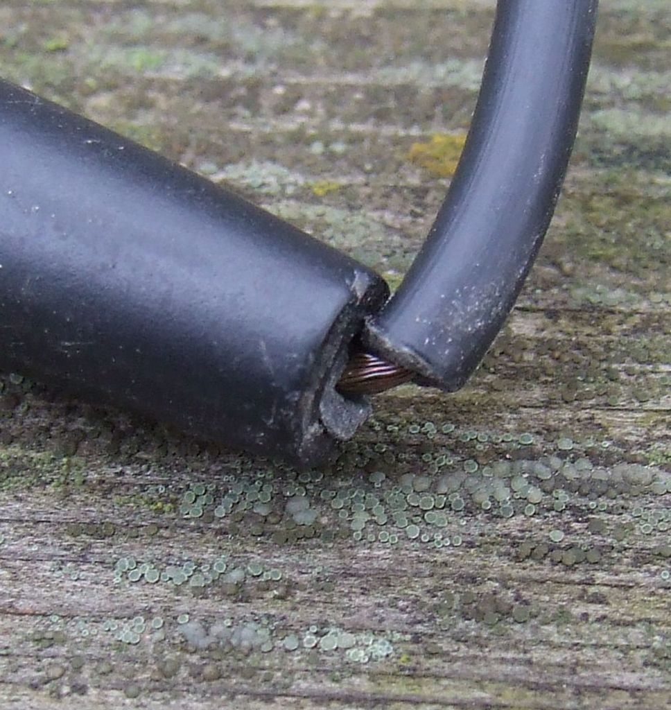

(#) Alkotó hozzászólása Dec 16, 2014 /
A képen lévő mérőzsinór bontható? Javítható? Egyenlőre még csak a szigetelés van kitörve. Patinás régi darab, jó lenne megmenteni.
(#) zolika60 válasza Alkotó hozzászólására (») Dec 16, 2014 /
Bontani reménytelen. Egy darabka zsugorcső meg egy kis pillanat ragasztó ideiglenesen megoldhatja a problémát.
(#) Massawa válasza Alkotó hozzászólására (») Dec 16, 2014 /
Nekem egy hasonlo zsinorom van az a tü irányából bonthato ( ki lehet huzni a zsinort rajta a foglalattal amibe a tüket lehet csavarozni).
(#) Gery78 válasza Alkotó hozzászólására (») Dec 16, 2014 /
Sok mérőzsinórt lehet úgy javítani, hogy a tű menettel illeszkedik a nyélbe, próbáld meg kitekerni a nyélből a tűt. Ha nem sikerül, akkor melegragasztóval erősítsd meg az eltört vezetéket, és tegyél rá 2 réteg zsugorcsövet. Az egy kicsit kimerevíti, de jó lesz és legfőképpen biztonságos.

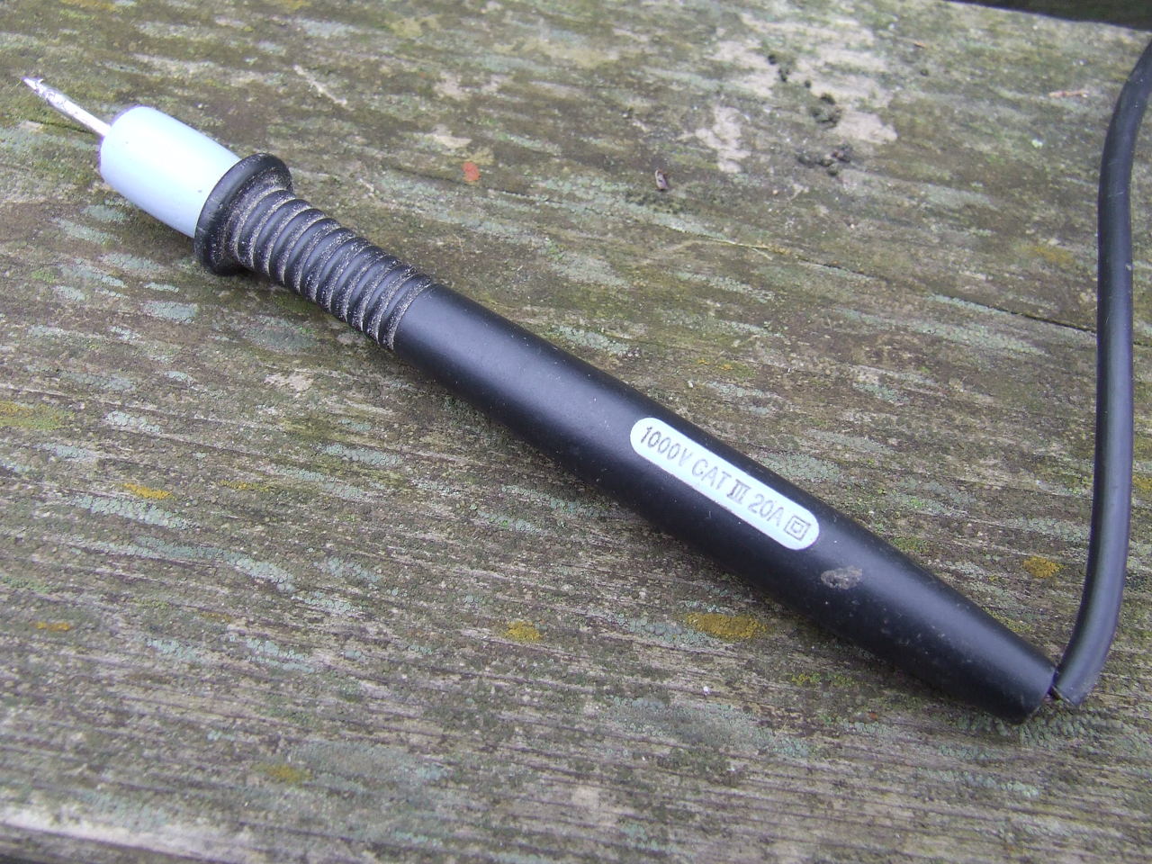

(#) rockersrac válasza Alkotó hozzászólására (») Dec 16, 2014 /
Szemből kérhetnénk képet róla esetleg?
(#) szamóca válasza Gery78 hozzászólására (») Dec 16, 2014 /
És húzzon rá egy törésgátlót.
(#) Alkotó válasza rockersrac hozzászólására (») Dec 16, 2014 /
Korlátai vannak a fényképezési lehetőségeimnek, de megpróbáltam.
A képen nem látszik, de ez nem a mostanában divatos "kemény" műanyag, hanem kimondottan lágy, szinte gumiszerű a tapintása. A jobb minőségű csavarhúzók nyelében szokott ehhez hasonló anyagú betét lenni, a jobb fogás érdekében.
(#) maestro válasza Alkotó hozzászólására (») Dec 19, 2014 /
Nem lehet kitörni belőle a tűt? Úgy értem, hogy a tűvel lefelé tartva, egy fadarabbal megpróbálod kinyomni belőle a tűt hátrafelé. Én a képen látok illesztést is, tehát nem egy egybe öntött csoda. Valahogy össze is kellett rakniuk. Ha sikerül, utána meg értelemszerűen visszaragasztod. Az efféle gagyi mérőzsinórt például csak így lehet megjavítani.
(#) lazac323 válasza Alkotó hozzászólására (») Dec 19, 2014 /
Gondolom úgy próbáltad már, hogy a két félhold alakú résbe beraksz valamit, mondjuk 2 db lapos csavarhúzót ami felfekszik az egyenes részre, és úgy megprónálni kicsavarni. Arra gondolok, hogy valami belső menete van és ez a kitekerhető rész szorítja a mérőcsúcsot a helyére. Ha van, akkor a piros körnél gondolnám a menetet.

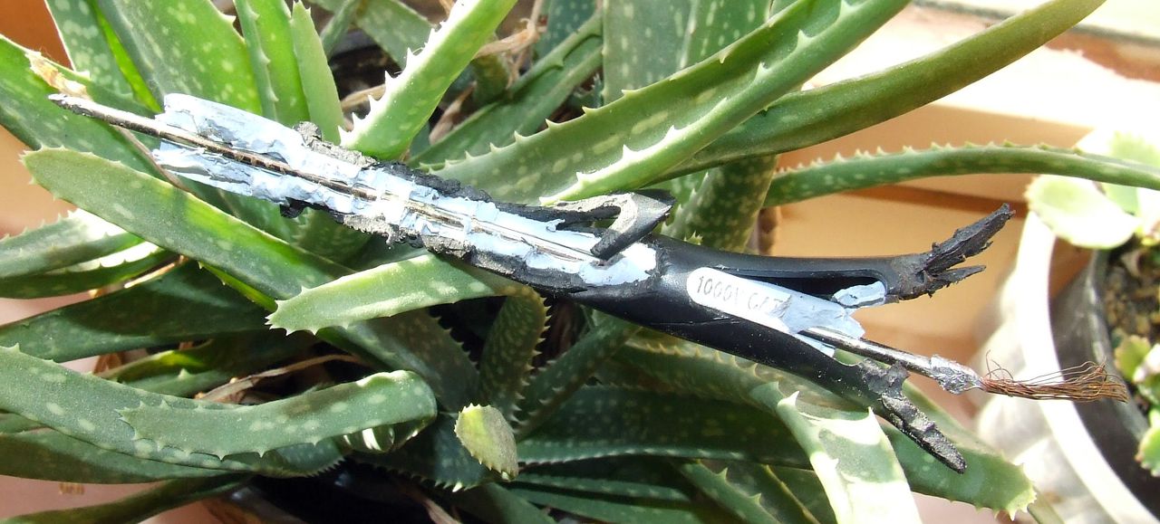

(#) Alkotó válasza lazac323 hozzászólására (») Dec 20, 2014 /
Kipróbáltam pár ötletet, de most már biztosan tudom, hogy nem bontható. Végül megnéztem mi van belül, és nektek is megmutatom.
(#) maestro válasza Alkotó hozzászólására (») Dec 20, 2014 /
Szép!...de az aloe vera díszítésére inkább ne használd.

(#) zolika60 válasza Alkotó hozzászólására (») Dec 20, 2014 /
Mondtam én, de most már te is tudod.

(#) Alkotó válasza zolika60 hozzászólására (») Dec 20, 2014 /
Igen, igazad volt. Nem volt veszíteni valóm, ezért ellenőriztem le a dolgot, és mások okulására képileg is dokumentáltam.

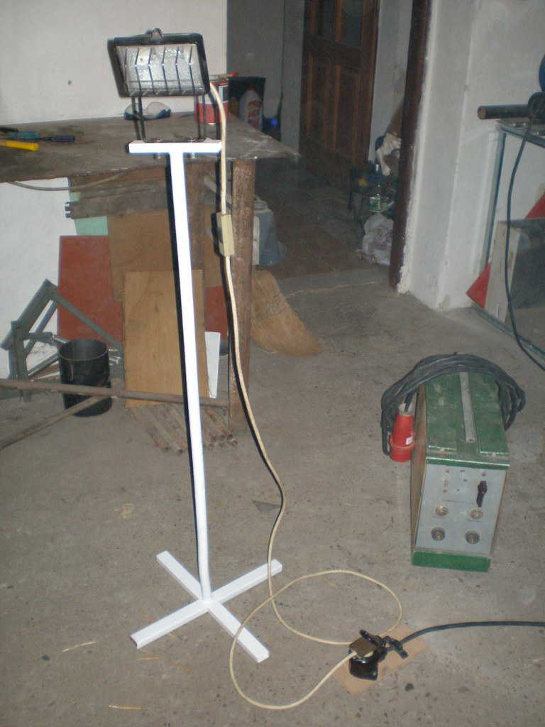

(#) elektroncso hozzászólása Dec 20, 2014 /
Sziasztok. Aki barkácsol biztos ismeri azt, amikor a világítás mindig az ember háta mögött van, ott ahol kéne soha nincs fény. Ezennel ennek vége. Tudom létezik ilyen gyári is, de anyag volt itthon hozzá, akkor minek vegyek? Ma csináltam, nem tartott sokáig. Hasznos kis műhelylakó. Meg egy kis ujjgyakorlat, holnap polcot hegesztek, ezen gyakoroltam kicsit. Egy hónapja nem hegesztettem.
(#) Schnitt válasza elektroncso hozzászólására (») Dec 20, 2014 /
„Aki barkácsol biztos ismeri azt, amikor a világítás mindig az ember háta mögött van”
Na igen, ez ismerős, és a fejlámpa sem mindig jó megoldás, főleg fényes felületeknél tud elvakítani. Egy ilyen állványost meg oda teszel, ahonnét jól bevilágít, de nem tükröz a szemedbe.
Én saját részre valószínűleg megfeleztem volna a szárat, és az alját 25x25mm, a felső részét 20x20 mm zártszelvényből csinálnám, teleszkóposra.
De ezt csak krigykedve írom, nekem nincs ilyen, és tényleg jól sikerült.
A hozzászólás módosítva: Dec 20, 2014
(#) elektroncso válasza Schnitt hozzászólására (») Dec 20, 2014 /
Köszönöm. Körül belül 1 méter magas. Teleszkóppal biztos univerzálisabb lenne, de arra már nincs itthon anyag.
Ez igazából csak az én mániám, hogy mindig próbálok minél több funkciót beleépíteni a szerszámokba, műhelyfelszerelésekbe, és a gyári cuccokban is ezt keresem.
Az állványodat továbbgondolva pl arra jutottam, hogy ha teleszkópos lenne, és a reflektort szárnyasanyával fogatnám rá, magát a lábat külön is lehetne használni pl hosszú vasanyagok megmunkálásakor alátámasztásnak (pl zártszelvén, szögvas satuba fogva, hogy a hosszú kilógó vég ne hajoljon be, vagy egy kis futógyűrűvel kiegészítve az esztergámhoz, a főorsón átnyúló anyagokat megvezetni), mert ezeknél fontos a jól beállított magasság. Vagy a satupad és az állvány tetején áthidaló seprűnyélen lehetne szárítani lakkozott, festett munkadarabokat pl, de ez már tényleg agymenés, ne törődj velem. Egyszerűen jó lett, és kész.
