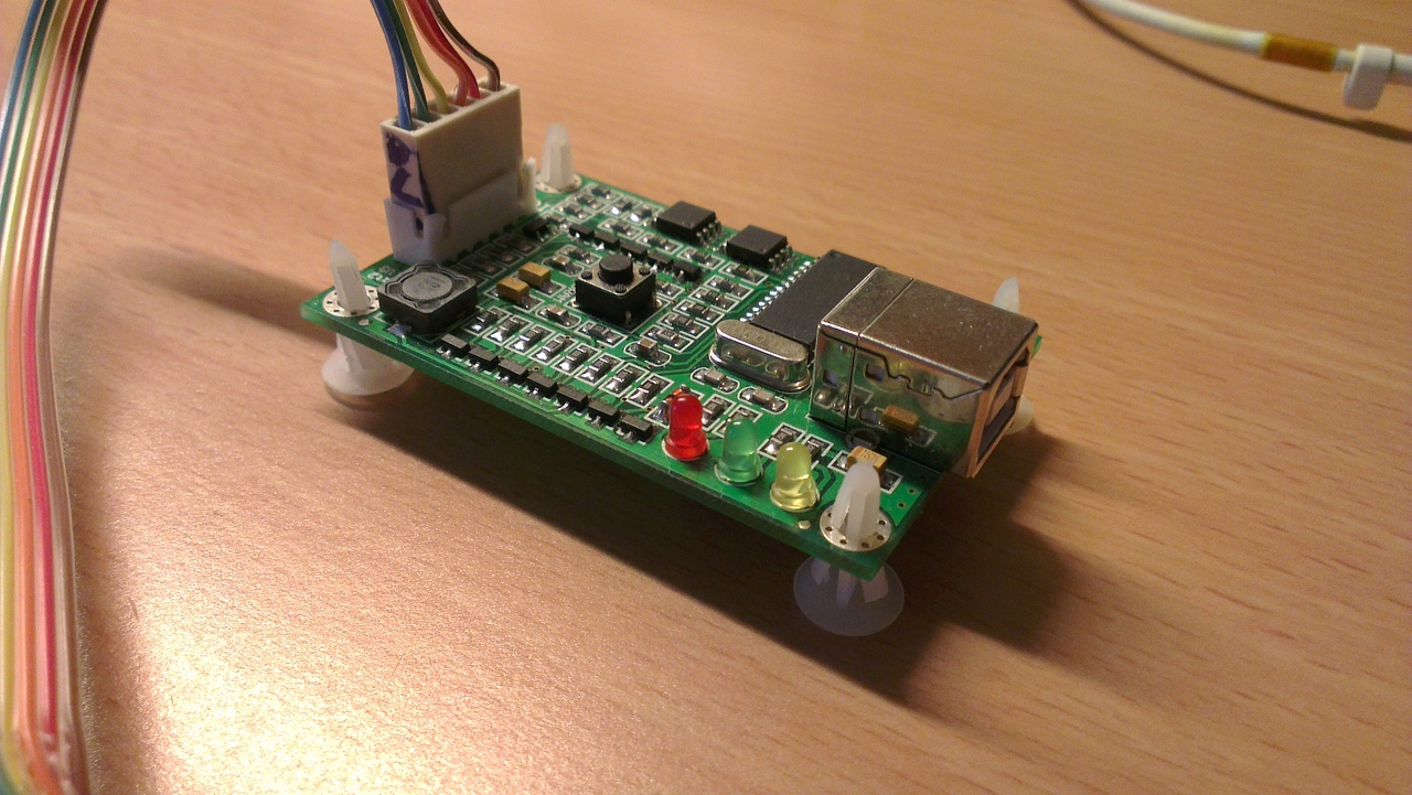

(#) don_peter hozzászólása Dec 18, 2014 /
Uraim, csatoltam egy képet a PICKIT2 programozómról.
Max 3.6v-os PIC-eket tudok majd vele programozni?
Elvileg gyári, bár Kínából rendeltem..
Van itthon pár 18F24K20-as PIC-em gondoltam ideje lenne megnézni mit is tud és használni.

(#) icserny válasza don_peter hozzászólására (») Dec 18, 2014 / 1
Próbáld ki a PICkit2 saját programjával, hogy a VCC kimenetet le tudja- szabályozni 3,3 V-ra! Elvileg a PICkit2-vel egyenértékű klónnak kellene lennie...
"Elvileg gyári..."
Hajógyári? (gyk: ötödik dzsunkasoron balról a harmadik)
(#) don_peter válasza icserny hozzászólására (») Dec 18, 2014 /
Igen, gond nélkül szabályoz.. Akkor megnyugodtam.. Köszi.

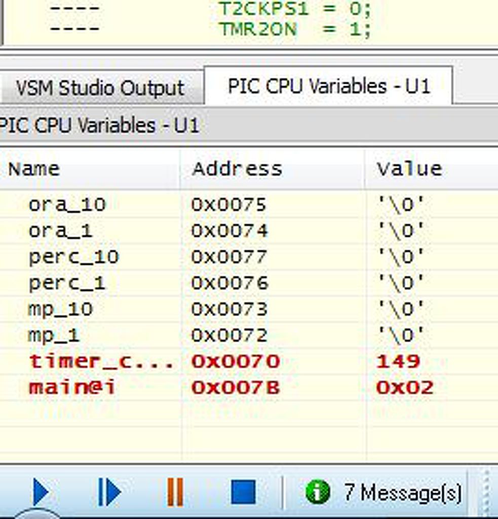

(#) spgabor válasza don_peter hozzászólására (») Dec 19, 2014 /
Átírtam a kódomat közben. Csináltam gombkezelést és időzítést is. Viszont valami még mindig nem jó benne, mert a gomboknál az if-be minden esetbe belefut a programom, pedig a lenyomott gombra kellene várakoznia.
Proteusban meg összedobtam a kapcs rajzot. Viszont amikor futtatom, nem tudom hogy kell kiíratni a változók értékeit, ha lehet egyáltalán, meg nem is csinálja a kívánt funkciókat. Át tudod futni a kódom, hogy mit rontok el? Valamint csatoltam a Proteus projectet, hátha segít.

(#) don_peter válasza spgabor hozzászólására (») Dec 19, 2014 /
Az első amit észreveszek, hogy a feltétel után a while() várakozó ciklusban nincs ott a felkiáltó jel.
Ez azt eredményezheti, hogy gomb felengedésénél beragadhat a feltételbe...

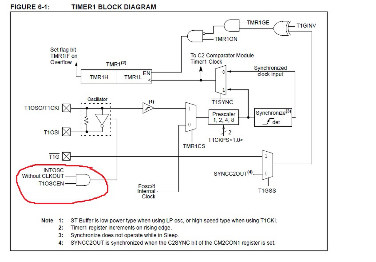

(#) mate_x hozzászólása Dec 19, 2014 /
Csatoltam egy képet a pic16F887 adatlapjából, a timer1 blokk diagramját. Miért van az, hogy az oszcillátor részben az invertert, csak akkor lehet aktiválni a T1OSCEN bittel, ha belső oszcillátort használunk órajel kivezetés nélkül? A legtöbb PIC-ben eddig olyat láttam, hogy az invertert csak simán a T1OSCEN-nel lehet aktiválni és kész, nem értem miért van ez a feltétel.
Köszönöm a segítséget. Pár dolgot, amit írtál, azokat közben már megtaláltam és javítottam én is, de sok hasznos tanácsod írtál. Viszont már kezdem átlátni a működését..
A szimulátorban azt hittem, hogy demózás közben is tudom folyamatosan nézni az értékeket a kapcsolási rajznál. Kijavítom az összes hibát és jelentkezem, ha netalántán elakadok.
Még egyszer köszönöm!
