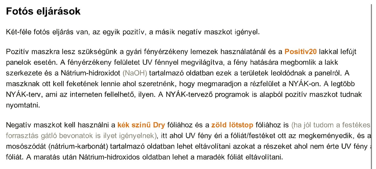

Üdv, egy kérdés. Van olyan foto nyák ami pozitív, vagy negatív? (fényre az marad meg ami kell, vagy fényre az maratódik le ami nem kell)

(#) jdani válasza pisti89 hozzászólására (») Szept 24, 2015 /
Engem ugy a mikéntje nemigen érdekel, mert nem akarok ily módon cisnálni nyákokat.
A helyzet a következő:
Volt fotolakkos nyákom, olyan kék fólia volt rajta, hogy védje a külső UV hatástól.
Eladtam a fickónak, aki reklamált, hogy ez egy Negativ fotonyák...
Azt mondja hogy ahogy eddig csinálta más nyákon is, úgy csinálja most az enyémen is, és előhíváskor azok a részek amik kellenének azok eltűnnek, és azok amik nem kellenek, azok megmaradnak.
Most akkor mi van?...
(#) Bakman válasza jdani hozzászólására (») Szept 24, 2015 /
Egyszerű, amit kinyomtatott, annak az inverzét nyomtassa ki. A lakkos és a Dry fóliás technika több helyen is eltér egymástól, más előhívót és technikát kíván. Legfőképpen abban térnek el, hogy az egyik pozitív, a másik negatív előhívást kíván, más vegyszerrel.
Irányítsd ide a kollégát, majd mi helyretesszük.

Mondjuk ez milyen féle?
Dry fóliás? Bővebben: Link
(#) Kovidivi válasza jdani hozzászólására (») Szept 25, 2015 /
Az a lakk egy UV érzékeny réteg, nem dry fólia. Ezt az UV érzékeny réteget te is fel tudod vinni, ha van P20-as (Positive20) flakonod. Felfújod a nyákra, megvárod, amíg megszárad, és már mehet is a levilágítóba.
Fotoérzékeny réteg van a linkelt nyákon. Nem dry! Oda is van írva, hogy FOTO.
(#) jdani válasza Kovidivi hozzászólására (») Szept 25, 2015 /
Na én is ilyet adtam egy fickónak, és azt állította hogy ez egy negatív fotonyák, merthogy amin eddig csinált, levilágitáskor, majd előhíváskor, az a réteg maradt védett ami nem kell, és az maradt lakk nélkül ami kell. Ezt nem tudom hogy az én nyákjaim komolyan rosszak (negatív) vagy a fickó nem ért hozzá.
(#) orcika70 válasza jdani hozzászólására (») Szept 25, 2015 /
Akkor egy kicsit bővebben.
A hozzászólás módosítva: Szept 25, 2015
Vagy pedig te nem tudod, hogy melyik technika micsoda. Ezt a lehetőséget se hagyd ki.
Ez így van, nekem fogalmam sincs, azért kérdem. Egy kérdés, amire igen - nem választ akarok.
Gyári nyákok, amin fényérzékeny réteg van, és ami kék fóliával van levédve (amit általánosságban veszel az üzletben is, pl :Bővebben: Link,) van olyan amit ha uv fény ér, az a réteg marad meg, és van olyan amit ha uv fény ér, az a réteg maródik majd le?
Fickó azt mondta hogy ez egy negatív fotonyák, de általánosságban pozitív fotonyákot árulnak.
(#) Bakman válasza jdani hozzászólására (») Szept 25, 2015 /
A vevőd nem ért hozzá. Nem vagyok otthon a kémiában, de még azt is el tudom képzelni, hogy mindent jól csinál, kivéve az előhívást, nem jó vegyi anyaggal kezeli a panelt előhívás után. Nincs olyan, hogy negatív vagy pozitív panel.
(#) usane válasza jdani hozzászólására (») Szept 25, 2015 /
Eddig csak P20-al bevont nyákot láttam, amiről az maródik le amit fény ért.
Ellenkezője a dry fóliánál van azaz az maródik le amit nem ért a fény, de ez csak külön van amit neked fel kell laminálni a nyákra. Én még nm láttam gyári dry fóliás nyákot.
