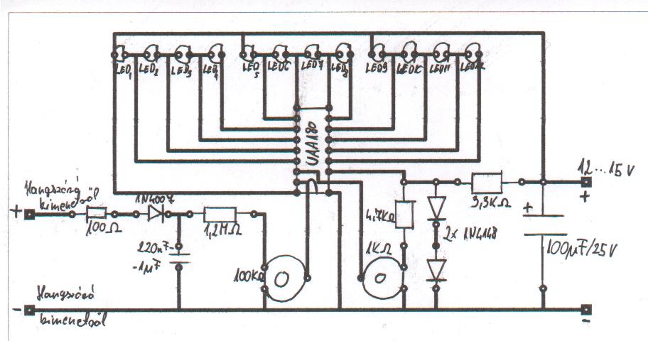

Találtam egy UAA 180-as Vu metert. Meg is építettem próbanyákra, de nem igazán müxik. Lehet azért mert a vezetékek nincsenek rendesen forrasztva, mert amikor hozzáérek egyhez vagy a 100K-s potihoz akkor kez el működni. Akkor is csak úgy hogy minden másokik két led nem működik (3,4,7,8,11,12). Ezért csináltam hozzá egy nyákrajzok, légyszi nézzétek meg, hogy jól van e megcsinálva? Az e001-es képen a beültetés is rajta van. Az IC jobb oldalán a második láb nincs bekötve ezért gondoltam úgy hogy az IC tartónak levágni azt alábát és így el lehet húzni az áramutat. Ha jó a rajz akkor holnap meg szeretném építeni. A segítséget előre is köszi.
Idézet: „minden másokik két led nem működik (3,4,7,8,11,12)” Akkor ott valami gubanc van! Vagy a ledekkel van valami (rosz vagy fordítva kötötted be), vagy az IC nem jó. És azt se felejtsd el, hogy a nyákon majd a tükörképét kell látnod a rajznak. Szerintem, amíg próbanyákon nem oké, addig ne készítsd fixre!

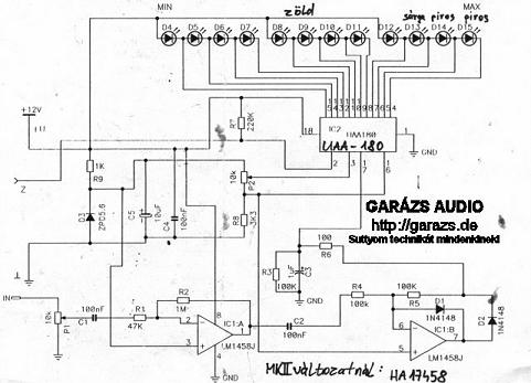

Sziasztok!találtam egy kapcsolási rajzot meg egy beültetési rajzot egy kiv jelzőhöz!szeretnék egy teljes panelrajzot is rolatud nekem valaki segiteni?mellékelem a rajzokat

Igy próbáld meg: Bővebben: Link (1. ábra)
Igen ezt a linket én is megtaláltam és ez első elég egyszerűnek tűnik ez az:Rajz
De nemvagyok egy angolos és megtudnád mondani milyen és mekkora ellenállások stb kell hozzá?Meg ahol a +- van oda még külön áramot is kéne kötni?Mert ha jóllátom van benne egy ellenállás és négy dióda..Szóval ha kicsit tudnál segíteni ezekbe azt megköszönném...
Az ellenállás függ a műszer érzékenységétől és a kimenet feszültségétől, először hagyd el és a hangerőt emelve figyeld, hogy mennyire vezérli ki a műszert. A + jel a kondenzátor polaritását jelzi. Ezt is elhagyhatod, igy fürgébb lesz a műszer.
Tehát akkor csak simán a diódákkal építsem meg és a kondit is meg ellenállást is haggyam ki meg minden?Jó kipróbálom hogy milyen nem egy nagy dolog és ha így nemlenne jó akkor kb mekkora kondit és ellenállást tegyek bele?Egyenlőre csak egy próba műszerem van megnézem ezzel mitmutat mert azért ez is elég érzékeny mert ha nemjó akkor nemakarok 3.000ft-ért megvenni a mérőt!
Kondinak majd 1µF-10µF-ot rakhatsz, ellenállásnak pl egy 10kOhmos trimmert tudnék elképzelni. A PC-n beállítasz full hangerőt, a trimmerrel pedig a műszeren egy végkitérést...De ha úri kedved úgy tartja, hiteles amplitúdójú szinuszjelekkel is megteheted
