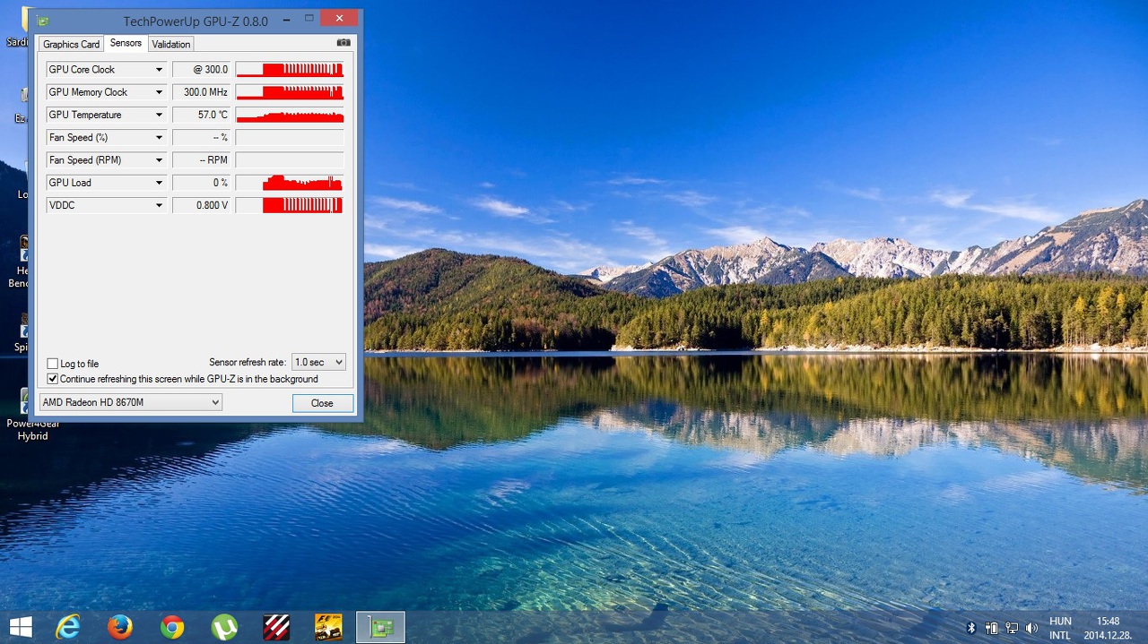

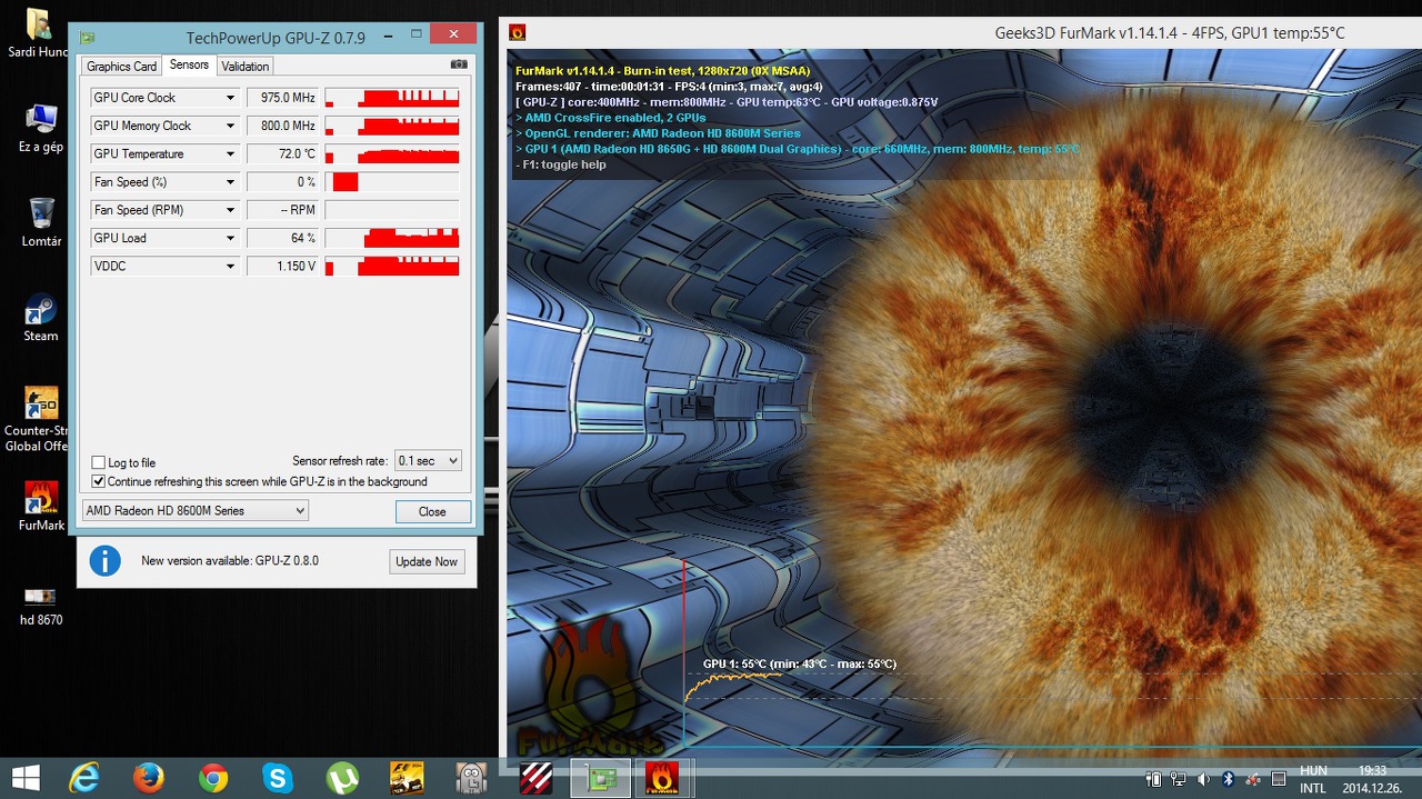

Ujabb kellemetlensegbe utkoztem. Az asus r510dp laptopomban dual graphics dolgozik ami all egy apu-ba epitett hd 8650 es plusz egy dedikalt 8670m videokartya parosbol crissfirex nodban. Az a gondom, hogy sajnos semmilyen 3d-s aplikacioban nem mukodnek maximum teljesitmenyen. A catalistban minden high performance-on van de sajna furmarkt alatt is csak fele orajeleken jar mintket gpu, sehogy nem tudom maxon jaratni. A legujabb driver van fent. Csatoltam kepet is. Amikor elindul a 3d-s alkalmazas par masodpercig megy csak maxon azutan lekapcsol fele orajelekre. Valakinek valami otlet, hpgyan birjam max teljesitmenyre. Sajnos igy a jatekaim sem mennek tul jol. Kerlek segitsetek!!!
(#) dokidoki válasza sardi_hunor hozzászólására (») Dec 26, 2014 / 1
Szerintem túlmelegszik, ezért visszaveszi. Illetve nem engedi fullon járatni mikor a hőmérséklete már közelít a határértékhez. 72C - 80C

Amugy ha megnezed az elso kepet, ott 59 fokon mar csak 400 mhz jar a gpu, holott 875 a normal erteke

Semmi baja a laptopnak. Nézz meg az asztali processzoron mekkora hűtő van, meg nézd meg egy videókártyán is. A két hűtőt próbáld belepasszírozni a laptopba. Gondolkodj! Szerinted a lapos hűtése tudja ugyanazt a teljesítményt produkálni? Elárulom, nem. Mit csinál a gyártó? Visszaveszi a sebességet, mert rántottát lehetne sütni a gépen. Küszködhetsz, de soha nem fog úgy menni, mint szeretnéd. Laptopon játszani? Na ezt sosem fogom megérteni. Van pár ismerősöm, aki ugyanezt az elvetemült dolgot próbálja, de mindig ugyanoda jutunk. Laggol a játék, vagy megsül a gép. Csodák nincsenek...

na azt nem raktam fel a power4gear-t de nekem a videokari orajele jatek kozben 3-4 masodpercenkent valtozik 975 es 400 mhz kozott ezert hol jol megy es hol pedig laggol. megprobalom a powr4geart is de nem ertem en hogy miert nem mukszik(működik) rendesen (pont)

Udv, felraktam a power4gear programot, de sajnos nem valtozott a helyzet, valtakozik 400 es 975 mhz kozott az orajel. En nem tudom mit vagy hogyan allitsam de nekem ez gyanus, lehet, hogy esetleg gyarilag hibas lenne a gep? Csatoltam kepet, ilyen fogaslecre hasonlit az orajel vonala. Nem ertem mi lehet a gond vele, ha valakinek valami otlete van akkor ossza meg velem kerem!

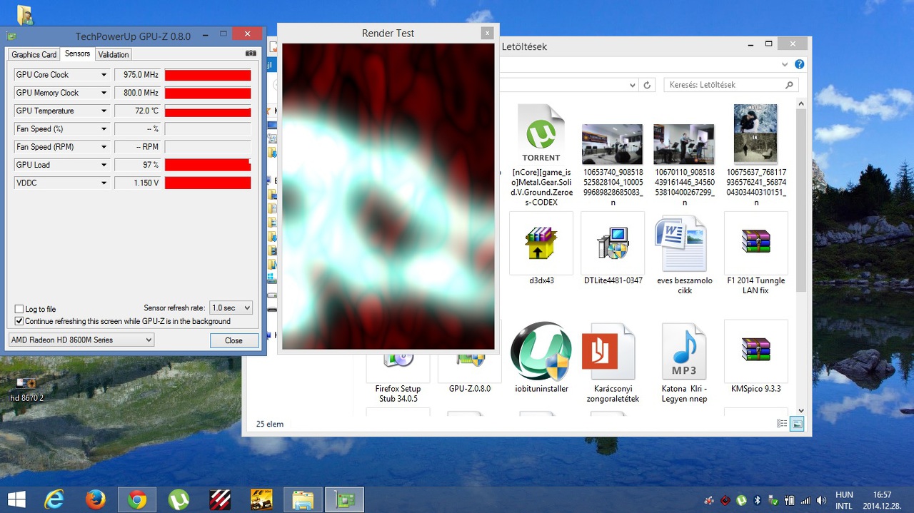

(#) eSDi válasza sardi_hunor hozzászólására (») Dec 28, 2014 /
Szépen látszik, hogy amikor elér egy bizonyos hőmérsékletet, akkor onnantól visszafogja magát. Ha ez új cucc, akkor érdemes vissza vinni, elképzelhető, hogy a hűtésnél valami nincs rendben. Nekem igaz nem AMD-s notim van (pont az ilyen dolgai miatt nagyot csalódtam az AMD-ben minden fronton), de az Intel integráltja mellett, azért benne van egy nVidia GT635M s ilyen gondok nincsenek nálam. Nyugodtan játszhatok, nem fől meg.

(#) sardi_hunor válasza eSDi hozzászólására (») Dec 28, 2014 /
Csatoltam meg kepet, latszik, hogy ahogy elerte a 72 fokot lekapcsol 400 mhz-re.
