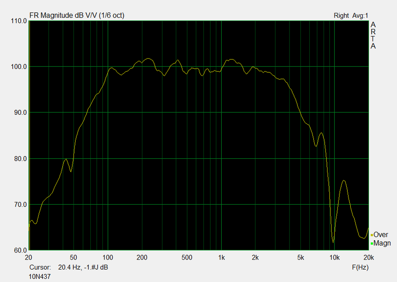

(#) Hangszoro2000 válasza martin66789 hozzászólására (») Dec 27, 2014 /
Még a magasig nem jutottam, a mélyközép ilyen:
(#) Hangszoro2000 válasza Hangszoro2000 hozzászólására (») Dec 27, 2014 /
Bekerült a magas is.
(#) Buvarruha válasza Hangszoro2000 hozzászólására (») Dec 27, 2014 /
Milyen magas ez?
(#) Hangszoro2000 válasza Buvarruha hozzászólására (») Dec 27, 2014 /
Nem túl audiofil Sony 102. A díszítésnek esett áldozatul az átvitel.
