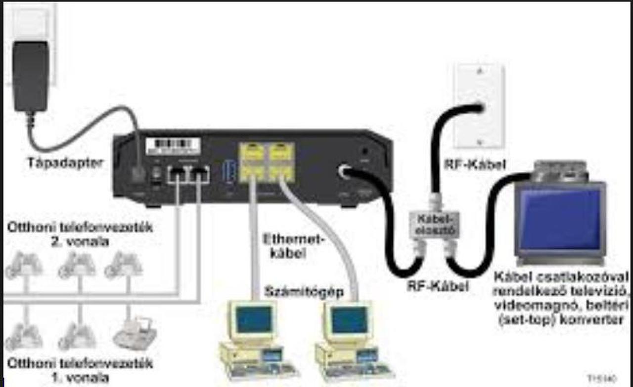

Koaxon jön minden egy Cisco EPC3925 kütyübe (kábelmodem, router hívjuk ahogy), annak van 4 LAN portja a számitógépeknek és az IP-TV STB-knek, valamint 2 portja analóg telefonnak, amiből persze csak az egyik él. Lehet hogy valamit félre értek, de nekem az IP-TV az IP alapú hálózaton fohgató tévé, függetlenül a fizikai megvalósítástól. A hozzászólás módosítva: Dec 28, 2014

Tehát valahogy így néz ki a dolog? |
