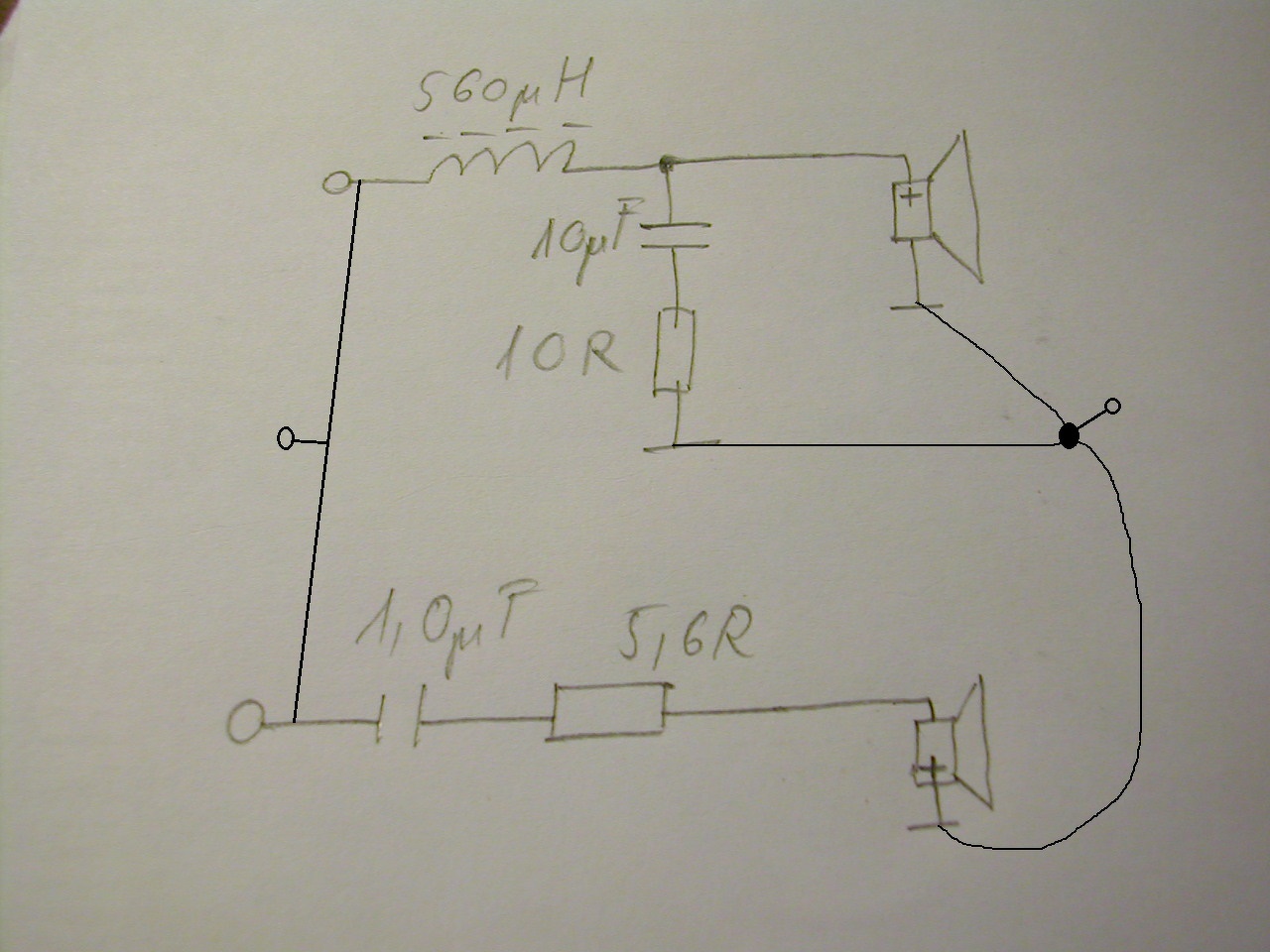

(#) martin66789 válasza Hangszoro2000 hozzászólására (») Dec 28, 2014 /
A boxnál akkor a tekercs megy párhuzamosan a magassal, és a kondenzátor meg a tekercs elé a pozitív ágban sorosan .

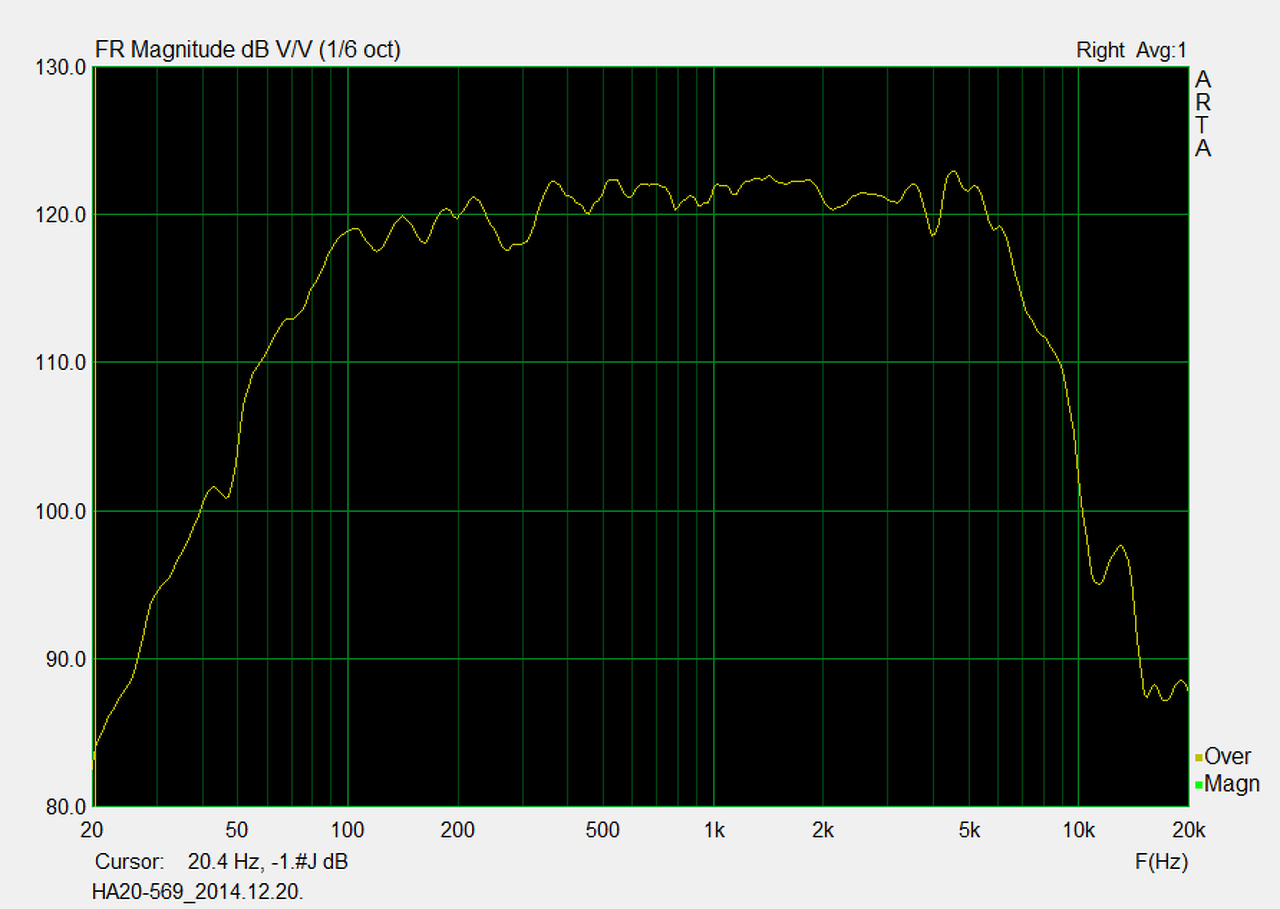

Amúgy, most méretem a napokban HA20-569-et, és egészen prémium mélyközép olcsón, az a darab, ami hozzám került. Igaz csúnya fényes a porvédő.

(#) Hangszoro2000 válasza Primary hozzászólására (») Dec 29, 2014 /
Persze, lehet kétutas, nagyon szép a középtartomány.
Mekkora a kivágás?
Én ehhez is ajánlom a napokban nézegetett Sony papíros magasat, csak ahhoz valami keretet kellene készíteni.

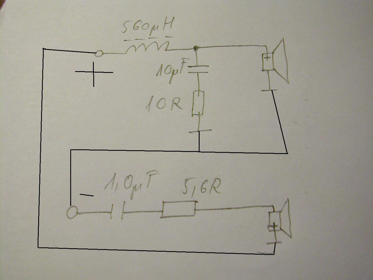

(#) martin66789 válasza Hangszoro2000 hozzászólására (») Dec 29, 2014 /
Gondolom a HA20-as hangváltómnál (amit rajzoltál) A magas pozitívja mehet a mély 560-as tekercse elé, a mélynél a kettő meg a negatív jelre és kész ?
(#) Hangszoro2000 válasza martin66789 hozzászólására (») Dec 29, 2014 /
Nem értem.
Bocsánat rajzon érthetőbb lesz mellékeltem.
(Bocsánat ezért a sok kérdésért csak nem szeretném elrontani azért van ez a sok kérdés, amúgy szoktam én ilyeneket csinálni).
(Megjegyzés: A autobox hangváltója jó lett szépen szól.)
(#) ptesza válasza martin66789 hozzászólására (») Dec 29, 2014 /
A magasat fordított polaritással kösd be.
(#) martin66789 válasza ptesza hozzászólására (») Dec 29, 2014 /
Jelölésekkel egy kicsit érdemes lenne foglalkozni.. Amúgy hangszórónál nincs igazából pozitív és negatív. Az egyik kivezetést is csak azért jelöljük + jellel, mert ha erre a másikhoz képest + feszültséget kapcsolunk, a membrán előre mozdul, és így könnyebb az egymáshoz képest azaonos vagy fordított fázist eltalálni.

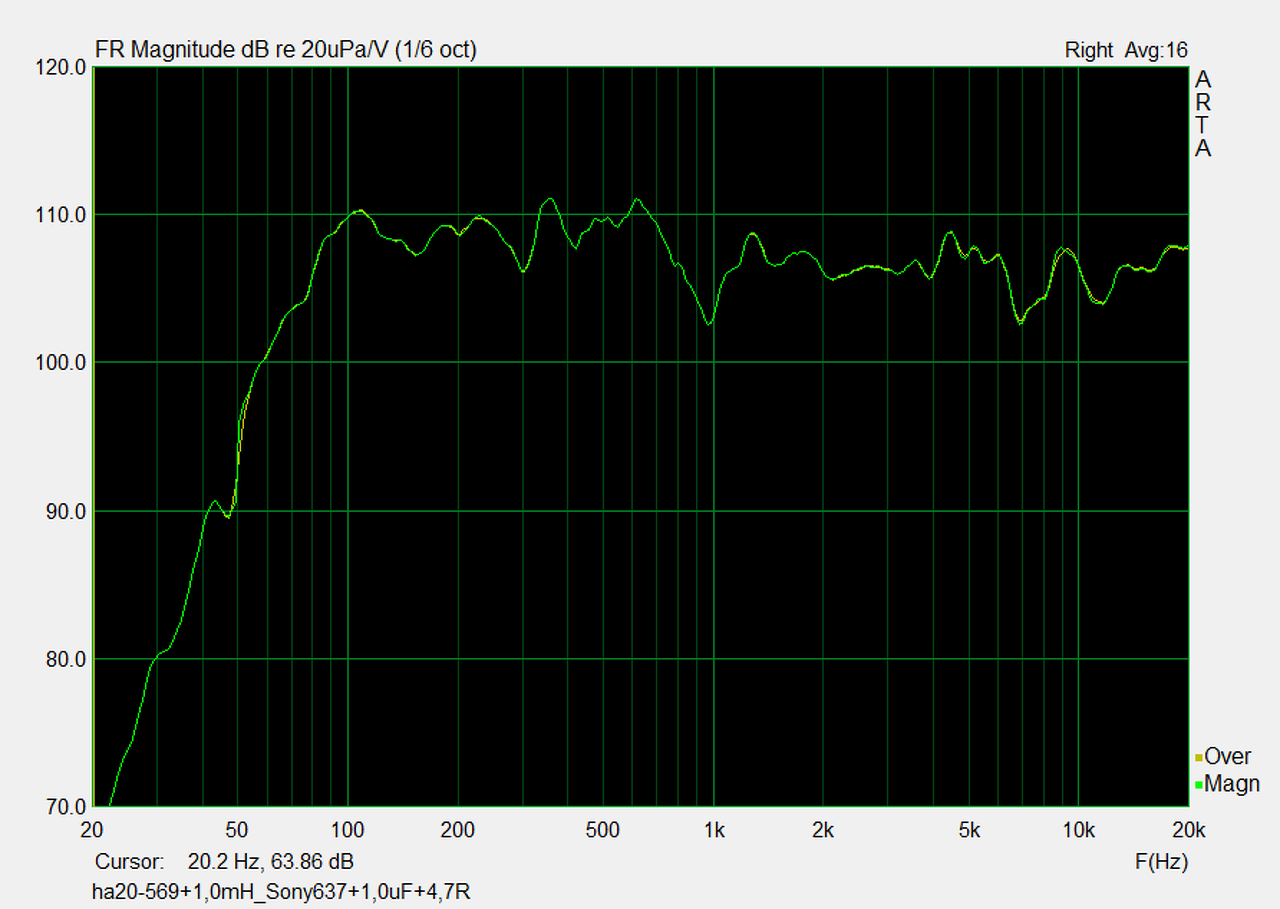

(#) Hangszoro2000 válasza Primary hozzászólására (») Dec 30, 2014 /
Még annyira nem nagy gond.
mély: 1,0mH ferrites
magas: 1,0µF + 4,7R
(#) Hangszoro2000 válasza Hangszoro2000 hozzászólására (») Dec 30, 2014 /
Ui: a doboz kicsi b-reflexnek, inkább maradjon zárt, a váltót is ahhoz igazítottam.

(#) ptesza válasza Hangszoro2000 hozzászólására (») Dec 30, 2014 /
Ha a 4.7 ohm -ot csökkentenéd pl 3.3 ohm-ra akkor az 1 kHz feletti rész 1-2 dB -el feljebb kerül ,és ezzel még lineárisabb lesz. Jól gondolom?
