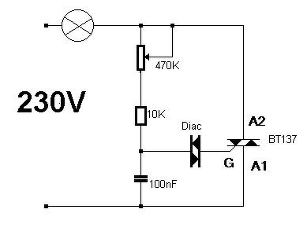

(#) jdani hozzászólása Dec 29, 2014 /
Hali. Kérdésem az lenne, hogy a 100nf-os kondi hány voltos legyen min? Elég egy apró 63Vos, vagy min 230Vos kell? Ez egy fényerőszabályozó.
És BT137 helyett használhatok-e BT139-et. Szerintem igen..
(#) kadarist válasza jdani hozzászólására (») Dec 29, 2014 /
Válassz 630V= egyenfeszültségű típust vagy 250V~ váltakozófeszültségűt.
(#) elektroncso válasza jdani hozzászólására (») Dec 29, 2014 /
Nem látok kapcsolási rajzot, de láttatlanban zavarszűrőre gondolok. Ilyen esetben közvetlenül a hálózati feszültségre kötve a mindenkori hálózati csúcsfeszültségre kell méretezni a kondenzátort. Ez ha 230V-tal számolok akkor 325V. Ha a legszélsőségesebb +10%-os eltéréssel számolok akkor 348V-ra fog feltöltődni a kondenzátor. Ezzel kell számolnod, ha DC kondenzátort építesz be. Vagyis ahogy Kadarist is írja legalább 630VDC kondenzátort használj.
(#) jdani válasza elektroncso hozzászólására (») Dec 29, 2014 /
Fel sem tűnt hogy lemaradt a kép...
Ide elég a 275V nem?
Akkor jó, ha a 250VAC-nál nagyobb a 275V AC. Egy jó típus.
