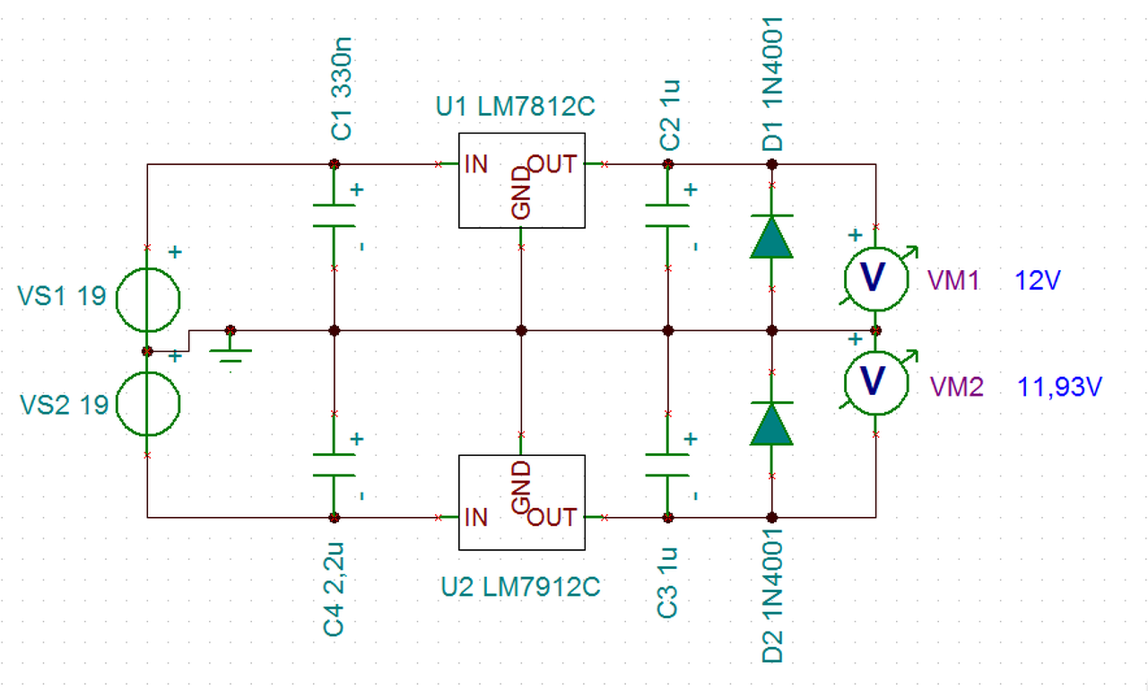

Van két azonos 19V-os laptop töltőm. Megoldható az, hogy így sorba kötve és egy-egy 7812/7912-vel legyen pozitív és negatív leágazásom?

Megoldható, de én a D1 és D2 helyett inkább 100-220 nF-os kondenzátorokat tennék.

A 7812 és párja max. 1A terhelhető ezt figyelembe kell venni. A kimeneti diódák feleslegesek.

A 7812 és 7912 IC lábaihoz a lehető legközelebb a 330 nF -os kondikat, a kimenethez közel pedi 100 nF-os kondenzátorokat kell rakni.

Arra figyelj, ha esetleg a csatlakozója a töltőnek földelt, és a föld rá van kötve a gnd kivezetésre, akkor az alsó tápot kapásból rövidre zárod.

Igazad van! Azt érdemes megnézni, hogy a kimenet egyik pontja se legyen összekötve a 230V-os csatlakozó védőföldjével.
(Nekem ilyen a notebook adapterem, de találkoztam már más tápban is galvanikus összekötéssel (sima rövidzárral). )
