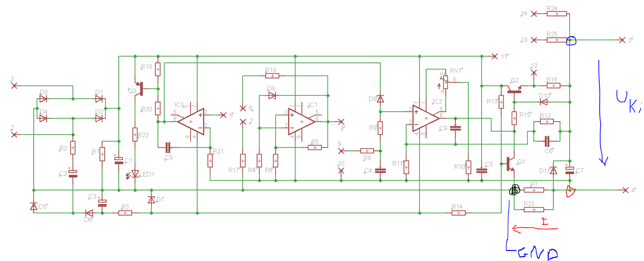

(#) HERC hozzászólása Dec 31, 2014 /
Ez az Edison14 féle táp..
Van hozzá panelműszerem ilyen..
Dual Panel Volt Amp Combo
Van benne sönt 0.2 Ohm.. +poti az árammérőnek.(mármint a panelműszerben)
rajz szerint kötve a vin a kékkel jelölt a fekete -I, piros +I
gnd vcc saját független tápra kötve
egyrészt saját söntje "elhúzza" a tápba épített söntöt (ami 2x 1.2 Ohm) márészt
a saját tápja és a -I (gnd) közös ezért a feszültség mérés is elcsúszik 0.1 voltot..
lehet ezzel valamit csinálni hogy pontosabb legyen?
Ha kivenném a panelműszerből a söntöt és beraknám az egyik tápba lévőt akkor ismét fennállna a
2x1.2 Ohm vagy ez meg akkor a panelműszerre lenne hatással?
A driften állítok az segíthet?
(tápon a számmal jelölt részek potik meg a végfok tranyók)

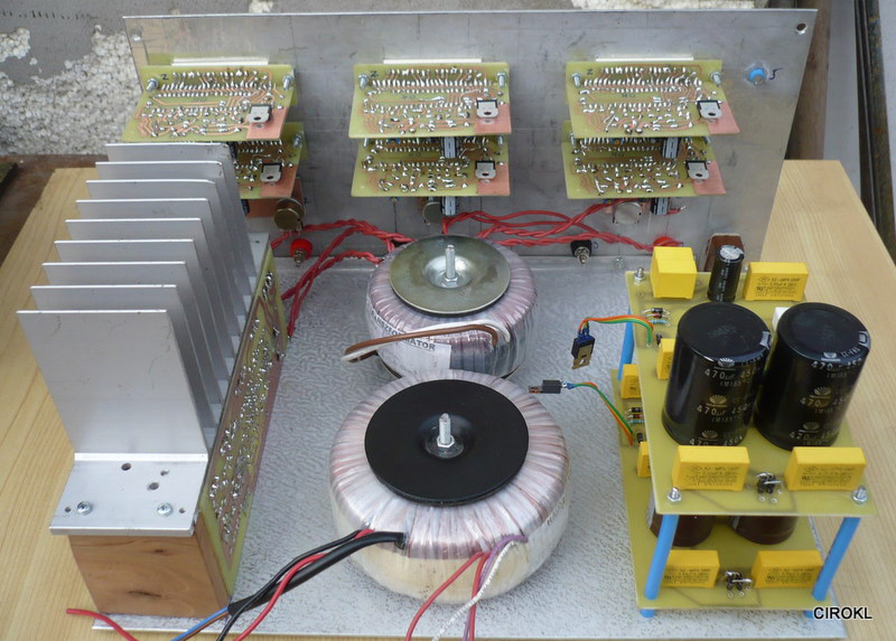

(#) CIROKL hozzászólása Jan 3, 2015 / 2

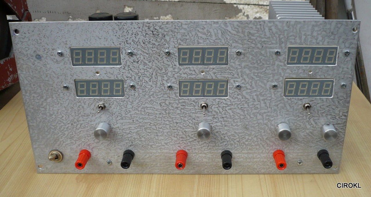

Tegnap és mai délelőtt -i reszelés eredménye , folytatás később ...
(#) Atys67 válasza CIROKL hozzászólására (») Jan 3, 2015 /
Ez igen! Jól kezded az új évet, grat! Az előlap mint ha KÖBEL kalapácslakkal lenne festve...
A hozzászólás módosítva: Jan 3, 2015
(#) CIROKL válasza Atys67 hozzászólására (») Jan 3, 2015 /
Köszi , nincs festve , ez ilyen természetes úton öregbített alu lemez !
(#) Ge Lee válasza HERC hozzászólására (») Jan 3, 2015 /
Ne párhuzamosan kösd a táp söntjével a műszerét hanem sorosan. A másik, hogy felesleges olyan nagy értékű söntöt rakni egy tápba mert csak veszteség lesz rajta. Gondolom mivel OPA csinálja az áramszabályozást is, elég jóval kisebb söntöt is odarakni.
Vagy nézd meg azt a rajzot amit nemrég feltettem (valahol előtte kép is van róla működés közben), az 723-al megy, egyszerűbb is, jobb is. Ott egy tranyó nyílik az IC-ben az áramszabályozáskor, aminek a bázisa a referencia feszültségből oda van tolva (előfeszítve) ahova az ember akarja. Így akár egy 0,05 vagy 0,1ohmos sönt is elég.
Nekem az az ebay-es dupla LED kijelzős műszer van rajta, az pont jó hozzá, nem kell neki segédtáp, közvetlenül a kimenet feszültségét méri tehát pontos, és csak egy 0,05ohm a műszer belső söntje ami sorosan van a tápéval. De lehetne megosztva is, csak már nem volt kedvem áttervezni neki a nyákot.
(#) HERC válasza Ge Lee hozzászólására (») Jan 4, 2015 /
Köszi a választ a sönt sorosan jó ötlet én elsőre arra gondoltam hogy csak simán kiveszem a műszerből a söntöt.
Én tisztában vagyok vele hogy van sokkal jobb kapcsolás de mivel ezt építettem meg hát már
csak ez marad.A sorost kipróbálom talán akkor nem fog tizedet tévedni.
Én csak azért csináltam segédtápot mert erdetileg egy segédtáppal 4 pm műszert is galyra vágtam.(Áramgenerátor módban átjutott a labortáp feszültség a segédtápra..)
Az új műszerekkel mondjuk még nem mertem rövidrezárni a tápot.
(#) pucuka válasza HERC hozzászólására (») Jan 4, 2015 /
Eszedbe se jusson. Az árammérő műszert a terheléssel sorosan kell bekötni az áramkörbe. Ha a tápegység söntjével (ami az áram szabályozás érzékelője) párhuzamosan kötöd, megváltozik az árammérő söntjének is az értéke, ha helyette kötöd, akkor az áramszabályozás mértéke. Kicsi az esélye annak, hogy a két sönt értéke megegyezik.
Általában semmilyen áramforrást nem vizsgálunk rövidzárral, esetleg a rövidzár védelmet lehet tesztelni, de nem mérni rövidzárral. A műszer söntje nem erre van méretezve. Egy viszonylag hosszabb túlterheléses árammérésnél a zárt helyen (műszerben) levő sönt annyira túlmelegdhet, hogy maradandó ellenállás változást szenved, akkor meg lehet, hogy működik, de oda a műszered.
Műszerrel nem tesztelni, hanem mérni kell.
(#) HERC válasza pucuka hozzászólására (») Jan 4, 2015 /
Oké , sorosan. Az úgy jó ha szabályzó csatolás elé kötöm? Azaz közvetlen sorosan a söntel?
Vagy inkább a kimenet elé?
(#) Alkotó válasza HERC hozzászólására (») Jan 4, 2015 /
Nem ismerem a konkrét tápodat, mégis beleszólok. Szerintem nem érdemes (szinte tilos), egy söntöt még sorba kötni. Ha ez a táp szabályzókörén belül van, akkor fölösleges feszültségesést okoz, ha pedig kívül, akkor a rajta eső feszültség hibaként jelenik meg a kimeneti értékben.
Ha tápnak van saját söntje, ami szinte biztos az áramszabályozás miatt, akkor azt kell használni árammérésre. És mivel tudjuk, hogy az árammérés is feszültségmérés, csak a műszered saját söntjét kell kivenni, és a tápban lévőn eső feszültséget úgy kell leosztani, hogy a kijelzett érték arányos legyen az árammal.
Ebben az esetben csak annyi hibát viszel be a rendszerbe, amennyi a söntön lévő feszültségosztón folyó áram. Ennek nagysága 0,1-1mA tartományban mozog, ami szerintem még nagyon jól elviselhető.
Időd/kedved szerint, ezt is javaslom elolvasni: Itt lévő melléklet.
A hozzászólás módosítva: Jan 4, 2015
(#) HERC válasza Alkotó hozzászólására (») Jan 5, 2015 /
Igen köszönöm olvastam a pdf-et azért voltak kételyeim..
Pár hozzászólással előrébb ott a kapcsolása a tápnak ami Edison14 féle kapcsolás.
Amiben két soros 1.2 Ohm ellállás van a műszerben meg ~ 0.2 Ohm (azért csak cirka mert
nem kalibrált ugye a multiméter) A linkelt képeken látszik is egy beforrasztott "réz" darab.
Meg van egy poti rajta amivel tudom álítani a kijelzett áramerősséget. Azt így egy kimért
ellenállással be is tudom lőni pontosan. Viszont a feszmérés egy tizedet így mindenképpen csal
mivel a sönt elött van a "gnd" je a műszernek.
Szóval szerinted vegyem ki a a söntöt a műszerből?
(#) pucuka válasza HERC hozzászólására (») Jan 5, 2015 /
Miért kellene kivenned? Mérj feszültséget (a benne levő söntön) és ugyanarra az eredményre juthatnál, ha a tápban mondjuk egy műszer sönt lenne. De a tápban felesleges műszer minőségű, és pontosságú söntöt használni, mert a fő feladata a szabályozás, ott pedig a pontos érték nem lényeges. Az árammérő beépített műszerhez is le lehet venni innen az árammal arányos feszültséget, amit majd áramként mutat a beépített kijelző. Ezesetben a megfelelő arányosságot a beépített feszültség mérő méréshatárának hozzáállításával lehet elérni.
A terheléssel sorbakötött árammérő multiméter fogja mutatni a pontos(abb) áramot, ehhez lehet kalibrálni a belső műszer méréshatárát.
A hozzászólás módosítva: Jan 5, 2015
(#) HERC válasza pucuka hozzászólására (») Jan 5, 2015 /
Hát mert 1.2, 1.2, 0.2 Ohm párhuzamosan az 0.15 és nem 0.6 Ohm
pedig gondolom a szabályzása a tápnak erre lett kitalálva..(bár működni működik jelenleg
csak nem tudom hogy ez így jó e)
(#) CIROKL válasza CIROKL hozzászólására (») Jan 5, 2015 /

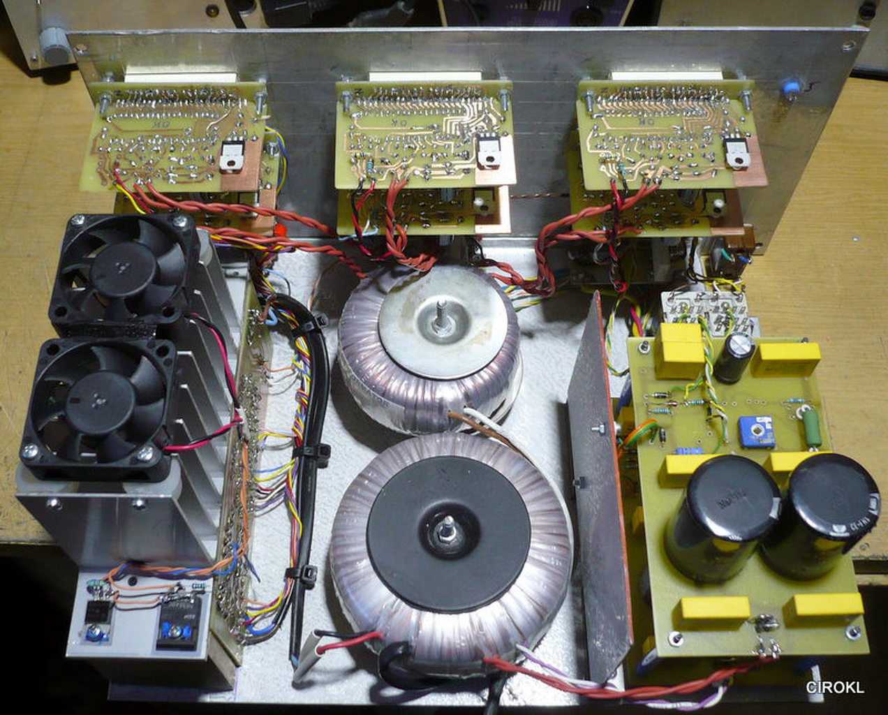

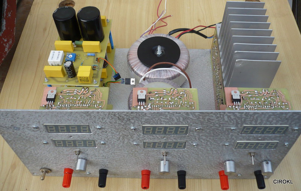

Feszültség adatok rendben , folytatás áramkorlátok beállítása.

(#) CIROKL válasza CIROKL hozzászólására (») Jan 10, 2015 /

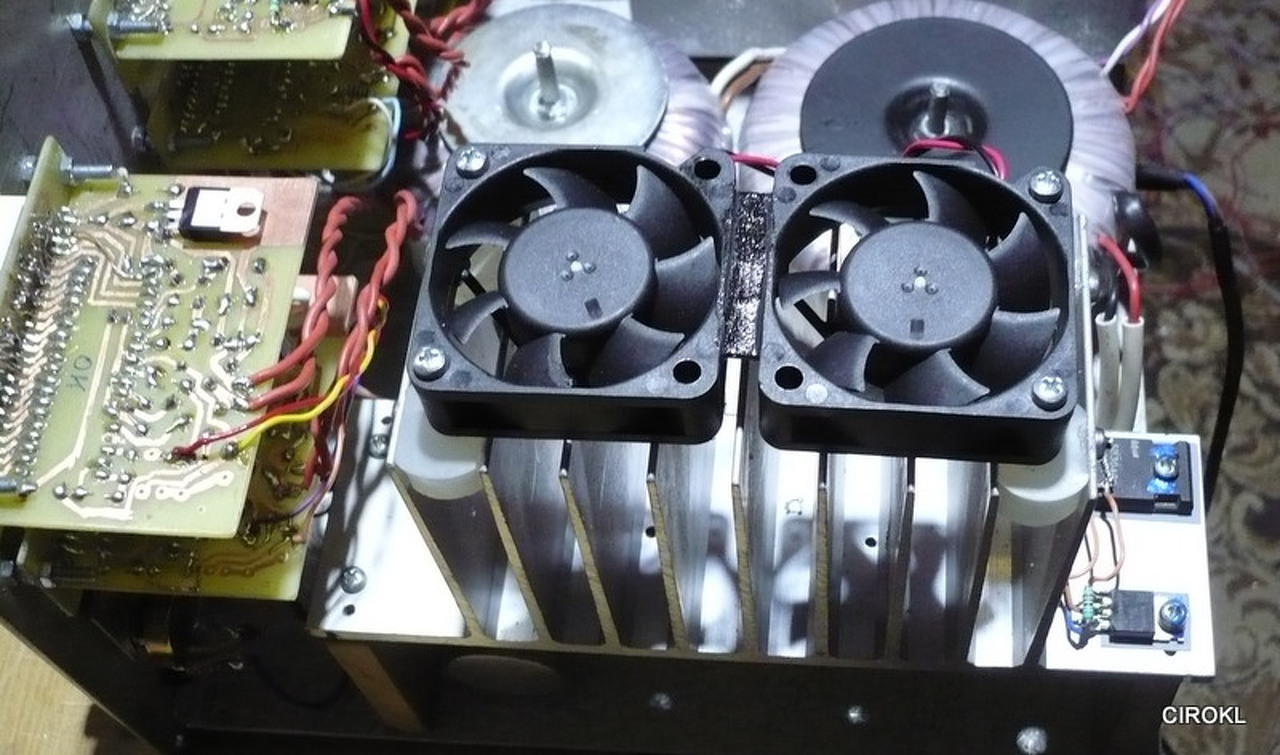

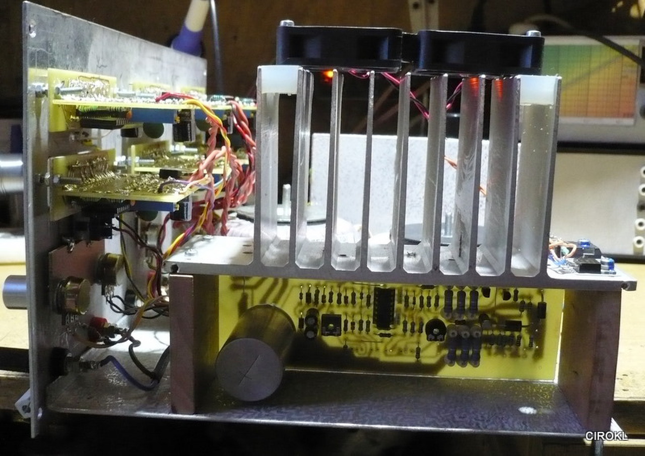

Áramkorlátok , hővédelem beállítva ...
(#) BODHEAD hozzászólása Jan 10, 2015 /
Gratulálok nagyon jól néz ki.
(#) Csupasz válasza CIROKL hozzászólására (») Jan 10, 2015 /
Laci, benned nem lehet csalódni, ismét egy szépség!
(#) CIROKL válasza Csupasz hozzászólására (») Jan 13, 2015 /

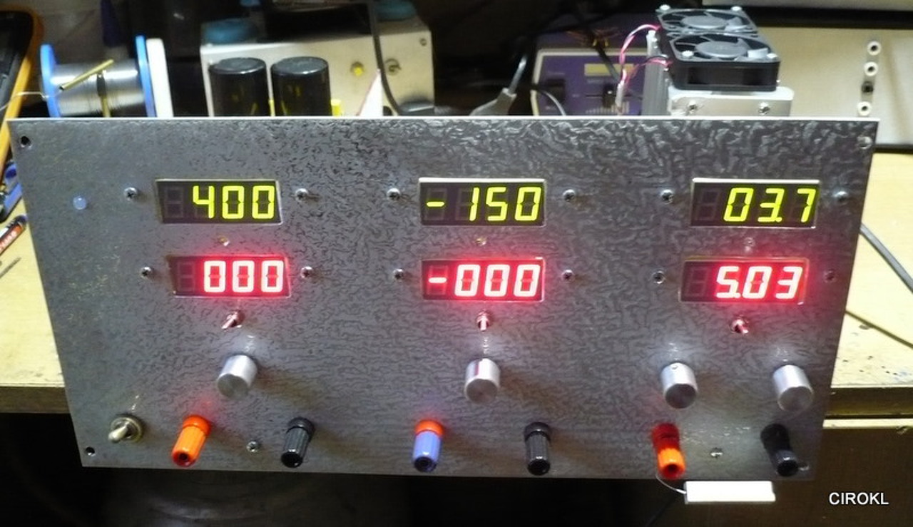

Dobozába került.
