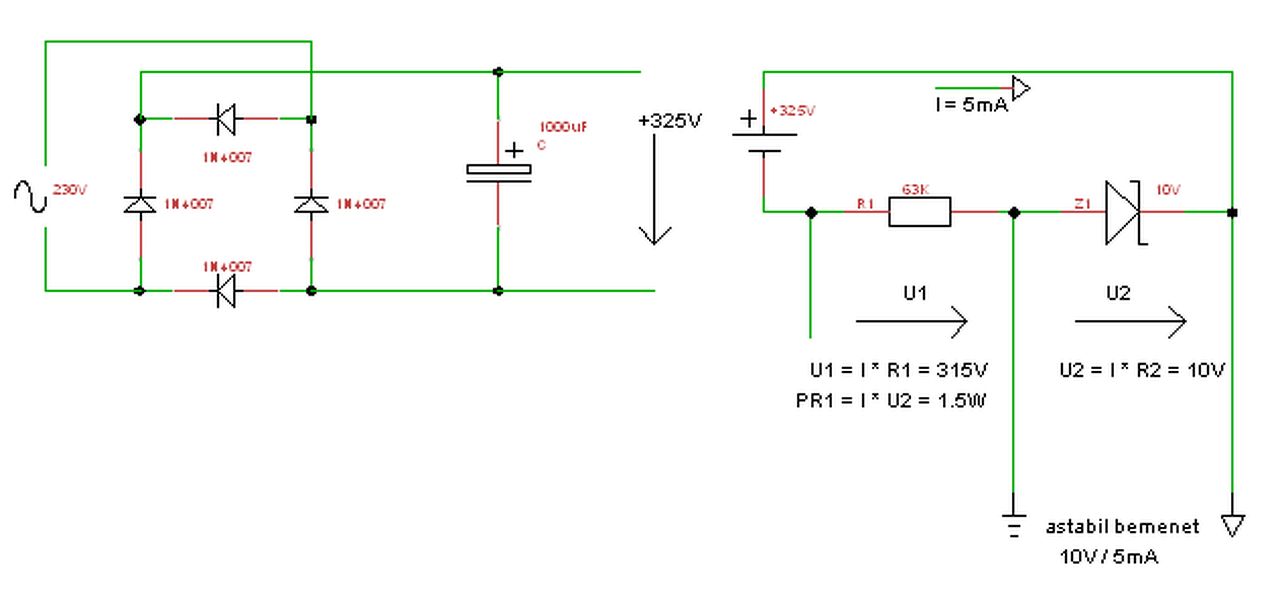

Hálózati feszültség egyenirányítása és pufferelése után van 325V egyenfeszültségem. Egy 555-ösnek kellene adnom 10V és 5mA-t.
A mellékletben lerajzoltam az elképzelésem, és az a kérdésem hogy ez így megoldható-e, vagy nincs szükség az R2 -re?
Jól számoltam egyáltalán?
Előre is köszi a segítséget.
(#) pucuka válasza Peet19 hozzászólására (») Jan 1, 2015 /
Azért azt a 10 V -ot inkább egy zénerrel állítsd elő.
(#) Peet19 válasza pucuka hozzászólására (») Jan 1, 2015 /
R2 helyett rakjak egy 10V-os zénert? Az áram megoszlása hogy fog alakulni?
Vagy, ha extrém ellenállások jönnének ki, akkor elé egy osztót 20 V körülire, és arról a zéneres stabilizátort. És ha az osztó felső tagját az egyenirányító elé teszed, használhatsz kondenzátort is, aminek az impedanciája 50 Hz -en megegyezik az osztó felső tagjának ellenállás értékével.
(#) kadarist válasza Peet19 hozzászólására (») Jan 1, 2015 /
Az egyenirányítás után csinálj feszültségosztót majd Z-diódával állítsd be a stabil feszültséget úgy, mint itt.
(#) Peet19 válasza kadarist hozzászólására (») Jan 1, 2015 /
Szia. Köszi, megnéztem a rajzot és hasonlóan gondoltam én is. A mellékletben a rajz eddig itt tartok.
pucuka: kiszámoltam a segédprogrammal és az ellenálláson átfolyó áramra 15mA -t ír. Miért? A bemenő feszt 325V ra a kimenőt 10V ra és a kimenő áramot 5mA re írtam.
Mert a zéneres szabályzó sönt szabályzó. Ha a terhelésen 5 mA folyik, a zéneren 10, az ugyebár 15 mA, és ez az osztó teljes árama. Szélsőséges esetben ha nincs terhelés a 15 mA a zéneren folyik, Ha a terhelés rövidzár, akkor a terhelésen. A két helyzet között tartja stabilan a zéner a feszültségét. (természetesen a könyök környékét leszámítva)
Ugyanez működik a bemeneti feszültségre átszámítva, megkapod a határokat, amelyek között a stabilizátor működik. A zéner választásánál oda kell figyelni a határ feszültségek esetén a zéner áramára, ennek megfelelő terhelhetőségűt (disszipáció) kell választani.

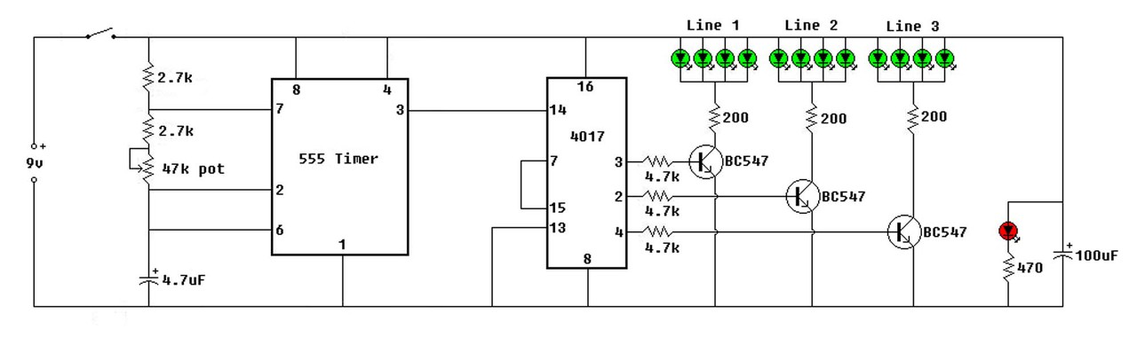

(#) Wind-Storm hozzászólása Jan 2, 2015 /
Adott egy egycsatornás DVM, mellyel 3 feszültségszintet szeretnék monitorozni.
Tehát olyan minél kevesebb alkatrészből álló analóg áramkört szeretnék létrehozni, amely átmenet nélkül kb. 3 másodpercenként mindig a következő feszültségszintet zárja a mérőbemenetre, pl. FET-tel.
A tápfeszültség 6-7V között lenne.
Előre is köszi!

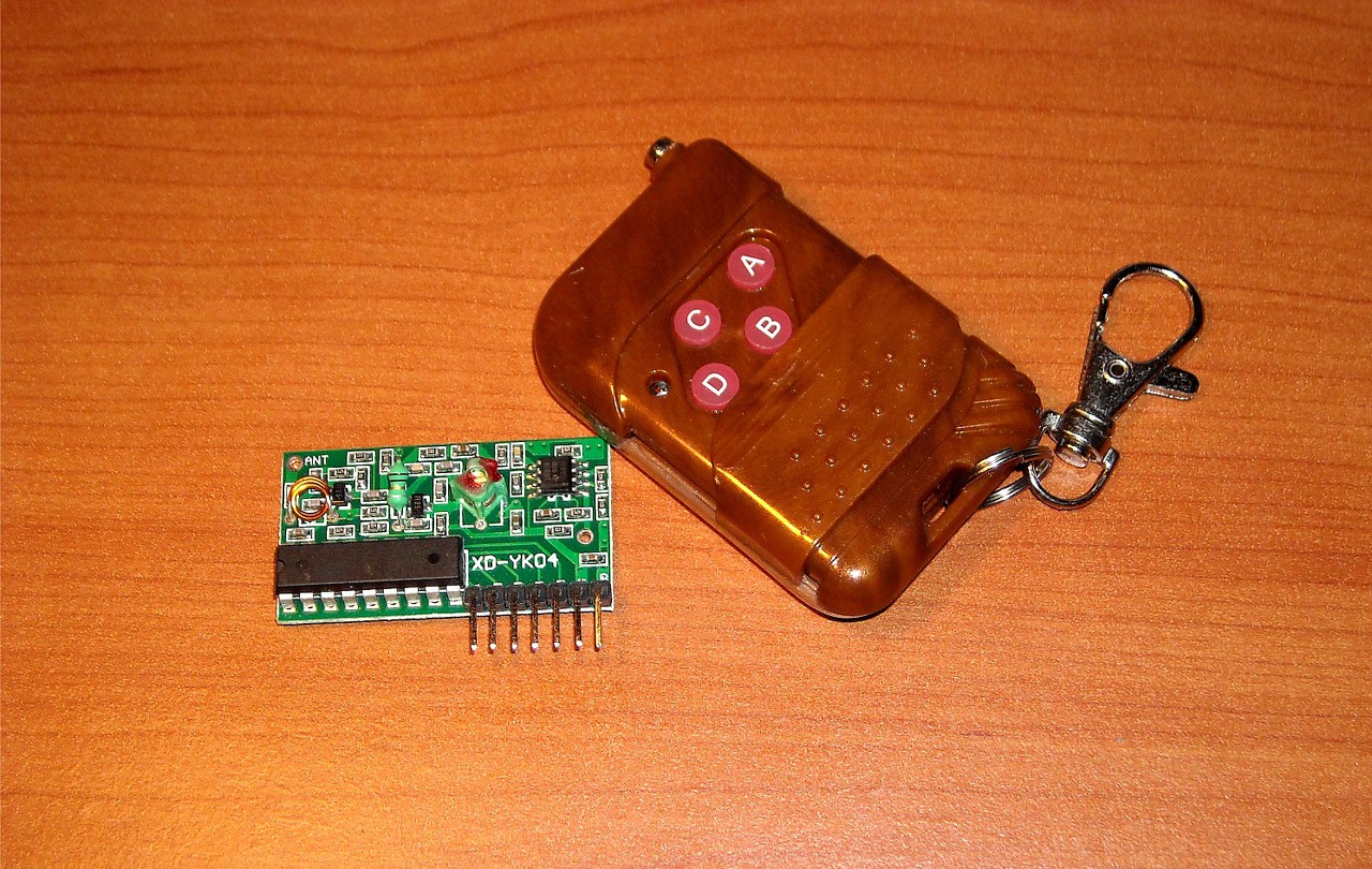

(#) vicsys hozzászólása Jan 2, 2015 /
Egy újabb ismertető videót tettem fel. Most egy 4 csatornás rádiós vezérlőt mutatok be. Remélem tudok vele segíteni, ha valaki pont ilyesmiben gondolkodik.
(#) Peet19 válasza pucuka hozzászólására (») Jan 2, 2015 /
Értem már, köszönöm.
De akkor nem lenne elég 10mA -re méretezni az áramerősséget? Az 555-ös 10V-on mekkora max. áramot kaphat? Ha esetleg 10mA -t igényel akkor is tudja tartani a zéner, nem?
A zéner előtti ellenálláson mindig a max áram folyik a csomóponti törvény miatt?
(#) Wind-Storm válasza qvasz2 hozzászólására (») Jan 2, 2015 /
Találtam egy rajzot 4017-hez:
Az NPN-ek helyére N-csatornás FET-et tennék.
Az 555-öt hogyan tudnám 3 másodpercre konfigurálni?

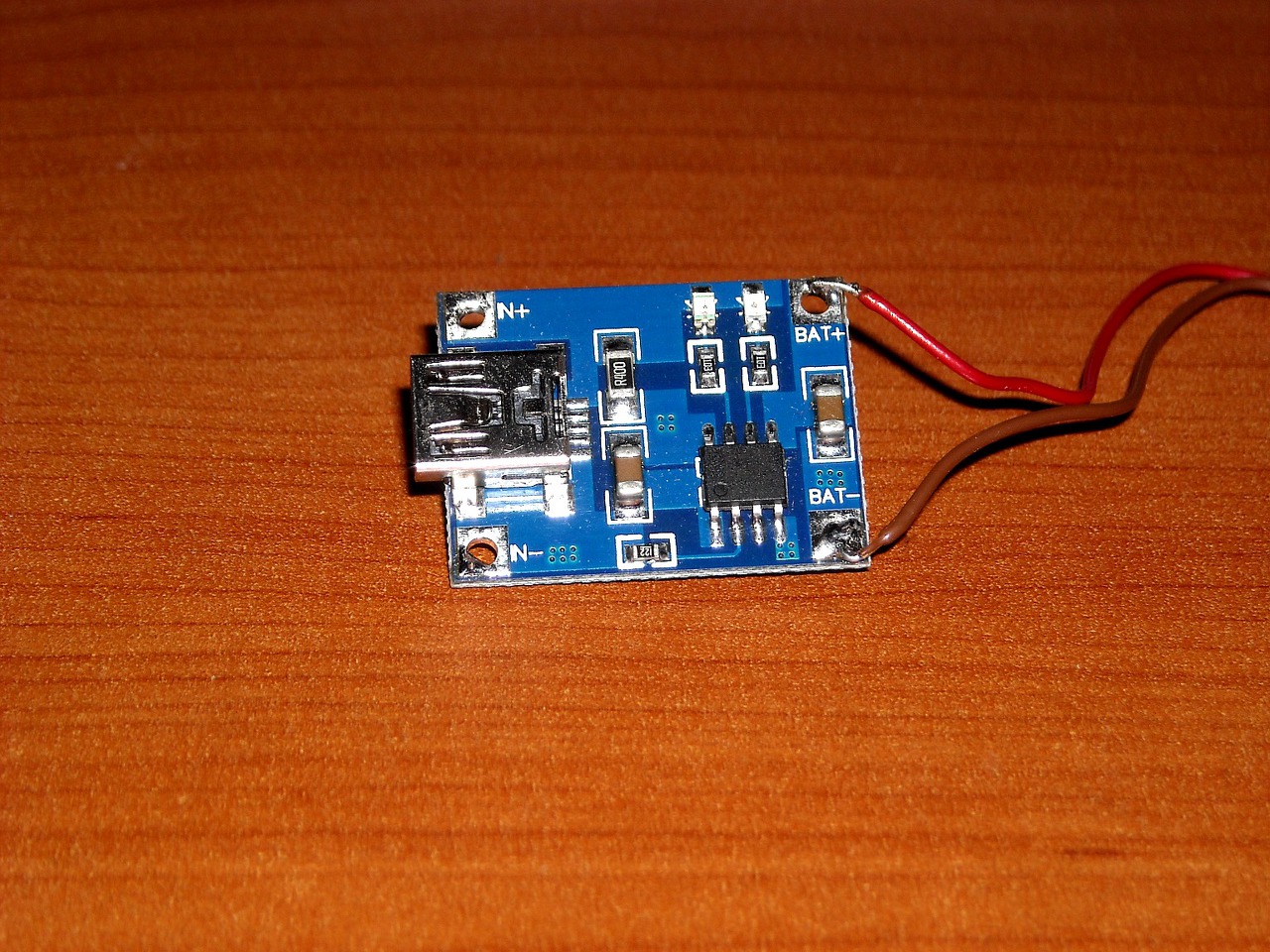

Egy újabb videóm került fel. Most egy mini USB-s Li-ion akkutöltő modult mutatok be. Bízom benne, hogy segítségére lesz azoknak, akik ilyesmiben gondolkodnak.

(#) zenetom válasza Wind-Storm hozzászólására (») Jan 2, 2015 / 1
Itt ki tudod számolni a megfelelő értéket: Bővebben: Link
Egyszerűen csak a két ellenállás értékétől, illetve a kondi értékétől függ a freki, illetve a kitöltési tényező. Elvileg kb. az alábbi értékekkel jön ki a 0.3 sec:
R1=3kohm
R2=100kohm
C=22uF
A Te rajzodon a felső 2.7k-t ott lehet hagyni, és az alsó két ellenállást (47k-s poti, illetve a vele sorban lévő 2.7k) kell kicserélni a 100k-ra. A 4.7µF-ot pedig 22µF-ra.
