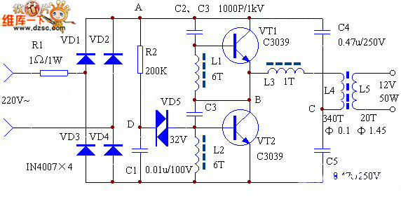

Szeretném az itt leírtak alapján megépíteni én is a fénycső+ Pc trafó tápot (fénycsőt és PC trafót már sikerült beszerezni). A kérdésem annyi lenne, hogy használhatok-e PC táp primer oldaláról bontott power tranzisztort pl.. ilyet? A fénycsőben is tranzisztor van, gondolom, ha azt erősebre cserélem akkor minden további nélkül jó bele a PC-ből bontott is. Vagy tévedek és mégis csak fet kell? Ha igen miért?
(#) latyakosa válasza Mircsof hozzászólására (») Dec 21, 2014 /
A kapcsolás valahonnan innen származhat:
Rezonáns táp.
Mosfet-tel vagy igbt-vel működőképes a kapcsolás emlékeim szerint.
A pc tápokból bontható tranzisztor nem lesz jó.
A hozzászólás módosítva: Dec 21, 2014
(#) Ge Lee válasza Mircsof hozzászólására (») Dec 21, 2014 /
Nem árt néha szétnézni a topik képei között, és akkor nem kell mindent ötvenszer belinkelni. Az egész dolog a kompaktcső elektronikától indult, Skori oldalán le van írva minden. De van a topikban is egy két rajz.
Teljesen mindegy hogy tranyóval vagy fettel csinálod meg, csak annak függvényében kell megtekerni a gyűrűt.

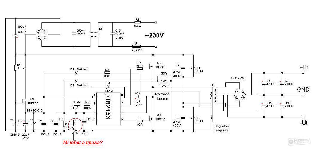

(#) BODHEAD hozzászólása Dec 22, 2014 /
Azt szeretném megkérdezni hogy ennek a fet-nek mi lehet a típusa mert sehol sincs feltüntetve.
Válaszotokat előre is köszi.
(#) lorylaci válasza BODHEAD hozzászólására (») Dec 22, 2014 /
Gyakorlatilag bármilyen kis jószág jó oda, mondjuk BS170 vagy BSS123, de akár még bipoláris tranyó is alkalmazható (a kimeneti kapacitása kicsi legyen!).
(#) BODHEAD válasza lorylaci hozzászólására (») Dec 22, 2014 /
Te mit javasolnál erre?
Mondjuk BS170-et vagy BSS123-at

(#) Gyozo92 válasza lorylaci hozzászólására (») Dec 24, 2014 /
Számoltam újat az stp12nm50-el, ez most így néz ki. A képletben átírtam a védelem feszültségét 3 voltra, remélem jól csináltam. A holtidőhöz 135pF jött ki, viszont így az egész vezérlés változott. Vagy ennél szándékosan nagyobbat kell választanom és ezért volt ott a 330pF?
(#) lorylaci válasza Gyozo92 hozzászólására (») Dec 25, 2014 /
Ha megnézed az IC adatlapját van benne egy minimálisan javasolt holtidő beállítás. Én 220pF-nál kisebbet nem használnék.
Az IRS27952-nél ez gyakori, hogy mivel magasabb Rdson FETet választ az ember, ezrét a Coss alacsony lesz. Amennyiben 100ns-nél kisebb félhíd áttöltődési idők jönnek ki, akkor érdemes berakni plusz ZVS kondit.
Különben a túl gyors félhíd átmenetek miatt szép kis zavarok tudnak keletkezni, ha mesterségesen lelassítod 150-200ns, akkor ugye dU/dt jóval kisebb lesz, és később jópár gigszert megspórolsz magadnak.
(#) Gyozo92 válasza lorylaci hozzászólására (») Dec 25, 2014 /
Szükséges holtidő beállítás 155ns ugye az STP12NM50-hez. Akkor hagyom a 330 pF-ot a 321ns-os áttöltődési idővel. (ami nálam most így hirtelen nem tiszta, hogy miért fontos ez a számítás, ha úgyis nagyobb, standard beállító érték kerül a kapcsolásba?) Jobb lenne, ha lelassítanám 300ns köré, vagy 150 felett már nem lenne értelme?

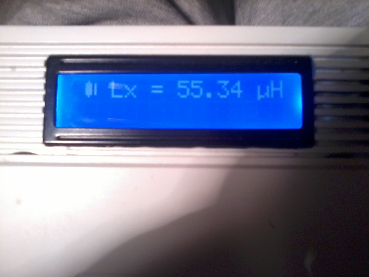

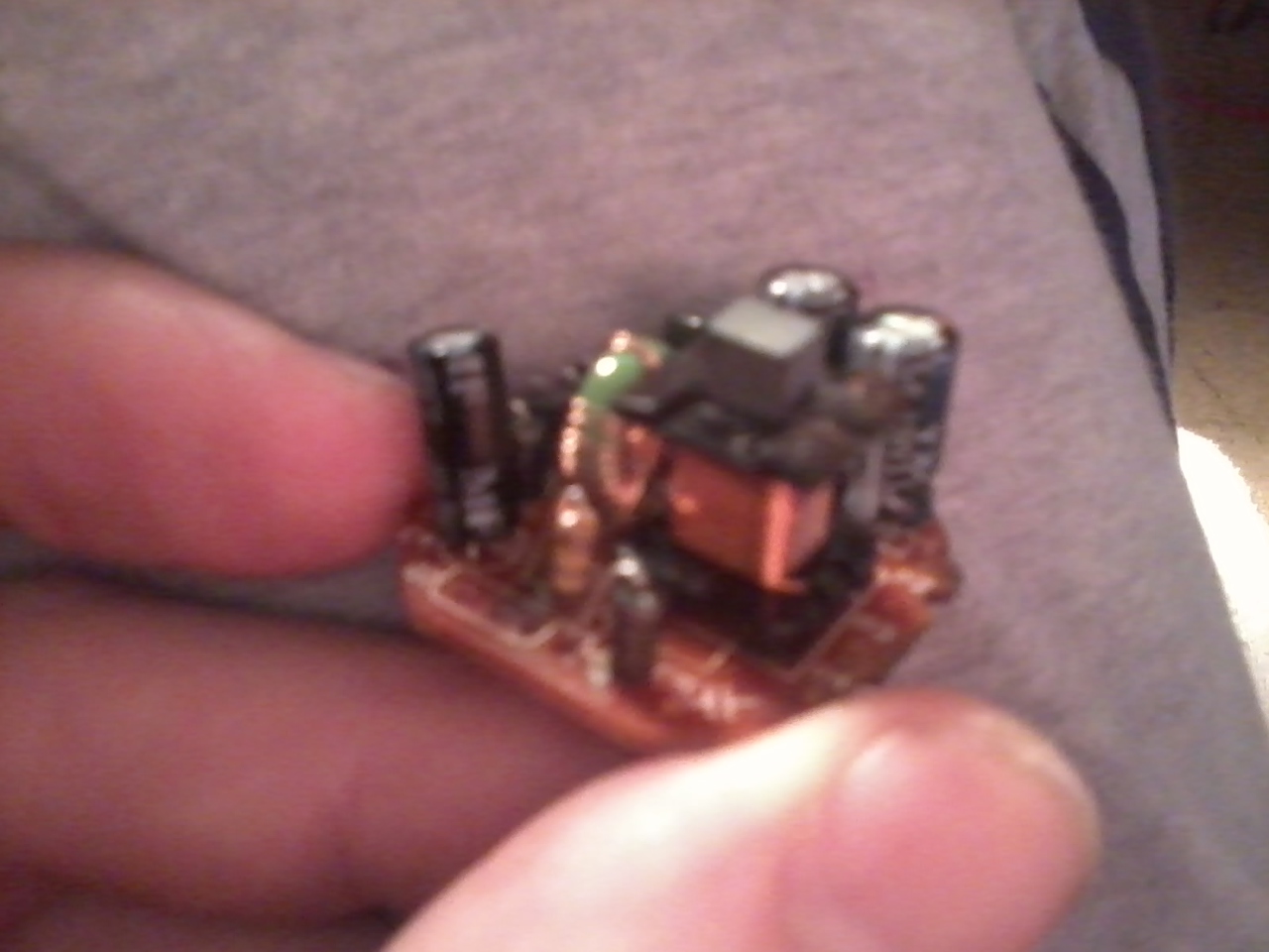

(#) Mircsof válasza Ge Lee hozzászólására (») Jan 2, 2015 /
Szia! Köszönöm a linkeket! Még meg kell értenem, a fet/tranyó miértjét, hogyanját.
De egyelőre ott tartok, hogy megtekertem a kis gyűrűt, és a kis "trafót".
„És igen a meghajtó tekercsek egy irányba, az áram visszacsatolás pedig "fordítva"”
Ezt betartva remélem ez jó lesz. Az értékük 55uH és 420uH Ez megfelel Skori leírásának.

(#) Ge Lee válasza Mircsof hozzászólására (») Jan 2, 2015 /
Gyűrűt azt látok a képen de trafót azt nem. Az csak egy fojtó így ránézésre mert nincs zárt vas, csak egy pöcök a cséve közepében.
Hogy a féltáp 1db elkóval és két fóliakondival, vagy csak 2db elkóval van megoldva ahogy a PC tápokban az most teljesen mindegy. Akkor nem mindegy ha a fóliakondik a rezonáns kondi szerepét is ellátják, mert akkor ugye az elkó kicsit sok lesz.
Bár már nem nagyon emlékszem hogy most csak önrezgő lesz a dolog vagy rezonáns is...
A szűrés az adott feladattól is függ, olyan 0,5-2µF/W-al szoktak saccolni, tehát a 3u kevés lesz a 30W-hoz.
Valami biztos van benne, mondjuk láttam már én is olyat ahol még a diac is ki volt spórolva, és csak egy ellenálláson keresztül töltődő kondi meg egy dióda töltötte be ezt a szerepet, már nem emlékszem hogyan.

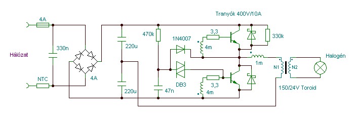

Rajzold vissza, nem nehéz azt a pár db alkatrészt és akkor mindenki tisztábban lát.
Átkötés= tekercs
Siettem, de remélem nem kötöttem el semmit.
A két 3,3uf elkót cserélem 100uf 400V -ra csak a meghajtást kell még kitalálnom, hogy mit rakjak bele és elméletben kész is.
Azt hittem rajzot csinálsz, ez nyákrajz, elég eligazodni rajta. Nem nagyon látom át hogy ez hogyan rezeg be, mert az alsó tranyó bázisán ott van a 680k is meg az elkók-dióda tag is. Az a 4u7 szerintem el van rajzolva, a tekercsnek közvetlenül kéne az emitterre menni.

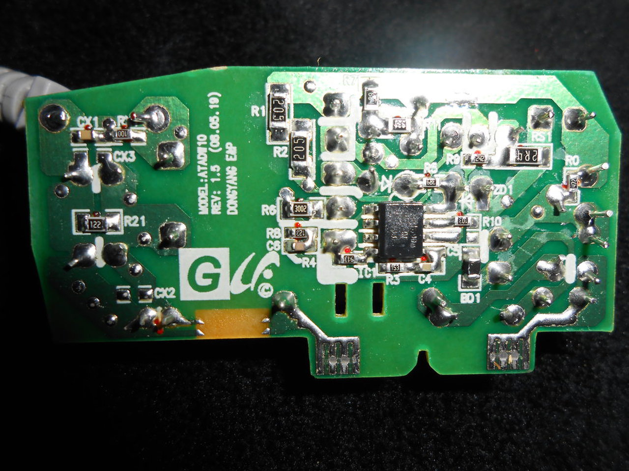

(#) jana hozzászólása Jan 3, 2015 /
A kérdésem a következő:telefontöltő(made in china) kimeneti feszültségét meg lehet változtatni valahogyan?Arra gondolok,hogy az 5 voltot meg lehet emelni 9 voltra?Van erre megoldás?(a töltőben nincs trafó).
A másik töltőhöz kapcsolódó kérdésem,hogy ha nincs terhelve a töltő,akkor elképzelhető,hogy nincs kimeneti feszültség?

(#) lorylaci válasza jana hozzászólására (») Jan 3, 2015 /
Ha a dióda és az elkó is bírja, akkor keress egy zénert vagy TL431-et. Utóbbi esetében két ellenállás aránya határozza meg a feszültséget.
Előfordulhat olyan, plána ha egy egyszerű önrezőgről van szó.
(#) jana válasza lorylaci hozzászólására (») Jan 3, 2015 /
Szétszedtem a töltőt.Ez egy kétoldalas nyák.Felrakok képet róla,bár nem hiszem,hogy sikerül kezdeni vele valamit. Megpróbálok utánajárni a nyákon felírt típusnak.Hátha...
Hmm, én nem látok optócsatolót, nézz körbe. Ha találsz, akkor lehet állítani. Ha nincs, akkor ez a segédtekercs feszültségét figyeli, szóval bonyolult eset (akkor kell tudni, milyen IC van benne)
(#) Ge Lee válasza jana hozzászólására (») Jan 3, 2015 /
A nyák alján van olyan felirat hogy ZD1, lehet hogy azzal a zénerrel szabályoz. Próbáld kideríteni az értékét és tegyél bele egy picivel kisebbet vagy nagyobbat, vagy köss vele sorba egy 4148-at. Ha változik a fesz akkor az a hunyó.
