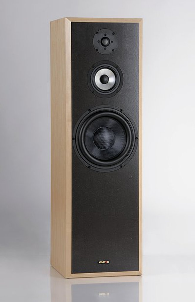

Sziasztok ! Tudna valaki nekem egy pontos tervrajzot küldeni.Méretekkel együtt erröl a 3 utas hang(fal)sugárzóról (Visaton conga ). Email-em : ********@gmail.com Elöre is köszönöm
Email címet ne adj meg! Mod.
A hozzászólás módosítva: Jan 2, 2015
(#) andras99 válasza Lengyelmark hozzászólására (») Jan 2, 2015 / 1
Parancsolj! Ez egy fórum, nem küldöm el e-mailben.
(#) Lengyelmark válasza andras99 hozzászólására (») Jan 2, 2015 /
Nagyon köszönöm .[sub][/sub]

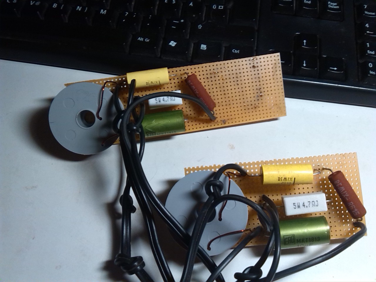

(#) martin66789 válasza Hangszoro2000 hozzászólására (») Jan 3, 2015 /
Hát elkészültek a hangváltók.
Mindjárt egy kis teszt
Holnap még a hangszórókhoz keresek sarut a csatlakozókra.
Ha szépen szólnak lehet hozzáfogni a hangláda elkészítéséhez.
(#) Primary válasza Hangszoro2000 hozzászólására (») Jan 3, 2015 /
A hangváltóval kb mekkora lesz a terhelhetőség az egésznek?

(#) Hangszoro2000 válasza Primary hozzászólására (») Jan 4, 2015 /
A hangváltó nem változtat rajta, az eredeti dobozban úgy emlékszem, 40W körül még elfogadható a kitérés.
(#) martin66789
Elvileg 2,8-as faston csati megy rá az eredeti VT forrszemre. De ha ráforrasztod a csatlakozóra, biztos érintkezni fog, nem csúszik le.
A váltóhoz nem kellett volna nyák-lap, anélkül talán még jobban is szól, egy kis falapra egyszerűen felragaszthatók az alkatrészek, összeforraszthatók. A mélytartomány b-reflex dobozzal lesz jó, a váltó is nagyjából úgy van kitalálva. Plusz a ferritmagot ne felejtsd ki belőle.

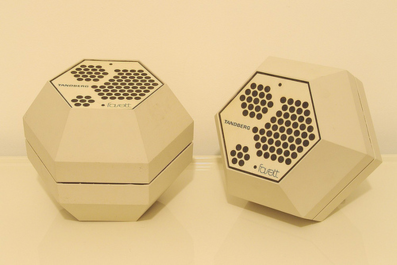

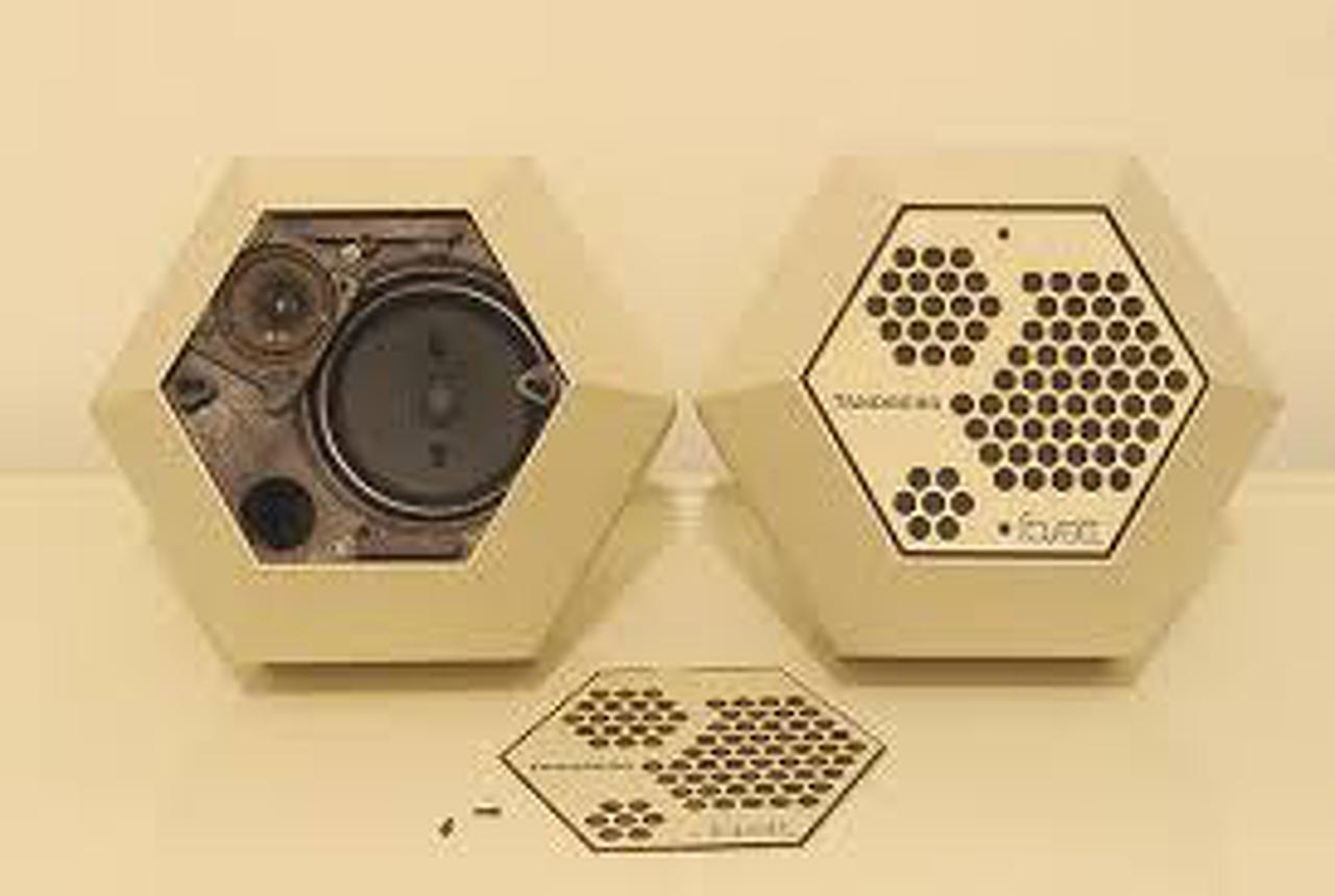

Van egy pár ilyen (Tandberg fasett ; 8-4 ohm ; 40W) hangdobozm. Van is hozzá ADATLAPOM.
A kérdés az az volna, hogy hogyan kell értelmezni a csillagozott részt.
Ha érzékenység 4W, és csillagozottan azt irja, hogy 96db/m
, akkor 4m 96db?
Hogyan kell értelmeznem a 4w 96db csillagozott részt?
A hozzászólás módosítva: Jan 4, 2015
(#) ptesza válasza q765 hozzászólására (») Jan 4, 2015 /
A csillagozott rész arra utal ,hogy 1 méterről mérve mekkora teljesítmény kell a 96 dB eléréséhez.
Ezek szerint 6W/96dB az érzékenysége. Valójában 90~91dB/1m ami igen jónak mondható ebben a méretben.
(#) q765 válasza ptesza hozzászólására (») Jan 4, 2015 /
Soha nemértettem ezt a részt. Ha 3W -al hajtom, akkor (90db) - és mozgatja a dobhártyám egy méterről? MIt jelent ez? Ha az én típusom nézem 4W kell hozzá.
ECL 3W van beállítva nálam. Mostis szép dobozokról hallgatózok, csak mérlegelni szeretnék.
Általában 0,7W tól 2W -ig hallgatom a dobozokat. 3W -nál már 3 emelettel feljebb szólnak. : )
Erről tudtok ugyanúgy infókat? Adatokat? Már több éve az enyém. Nagyon szeretem.
Azért tettem fel az elző kérdéseket is igazából, hogy adatlap alapján melyik illik jobban melyik lenne a nyerő.
Mindkettő 4 ohm, és mindkettő 40W.
Régóta keresek adatlapot, de nemtalálok. Lehet a jasmin miatt.. : ))

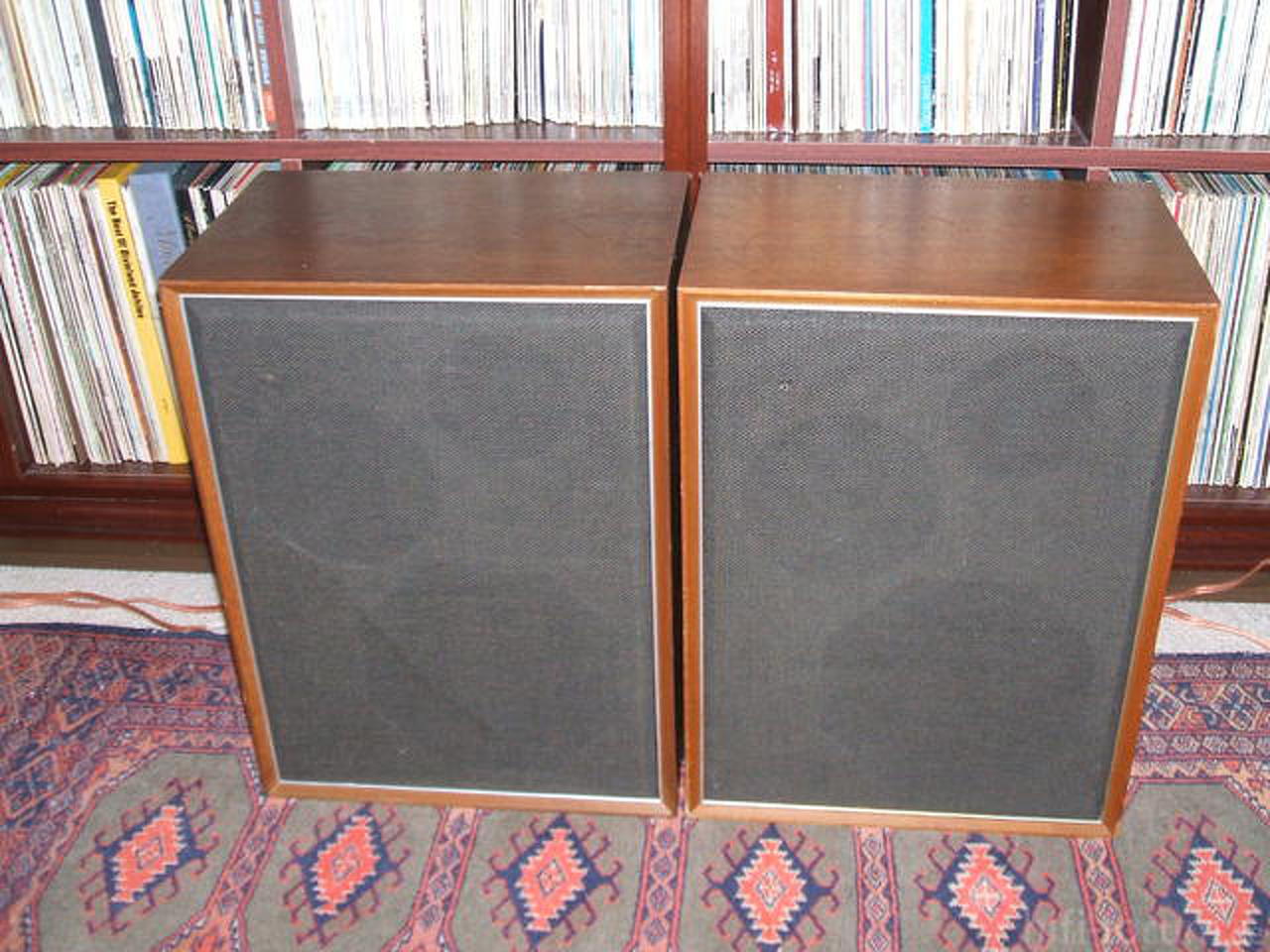

Philips 22RH426
Érzékenysget egyáltalán nemtaláltam hozzá. Az érdekelne ismét. Királyok volnátok.

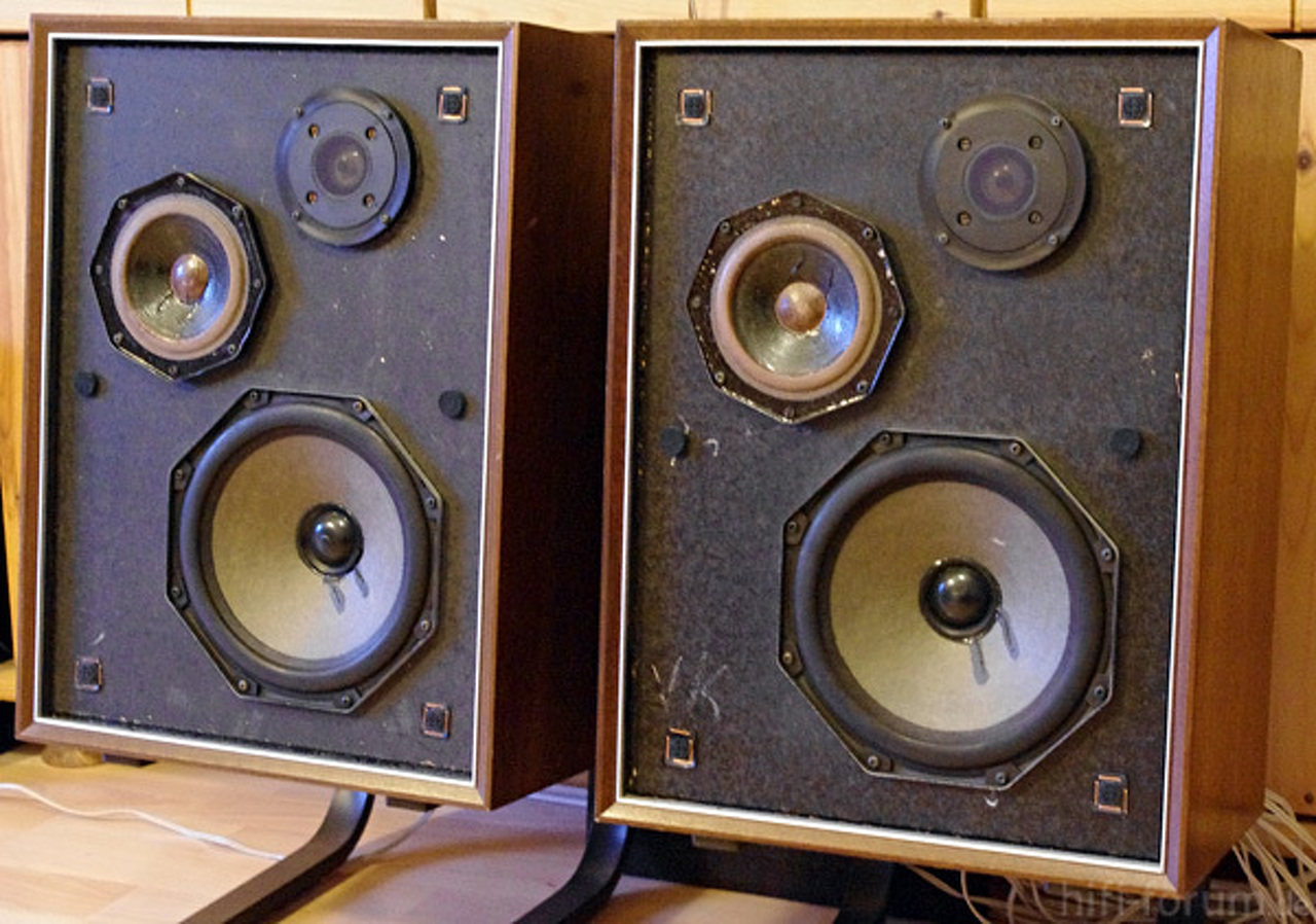

(#) zimi1991 hozzászólása Jan 4, 2015 /
Volna egy pár focal 16 cm-es mélyközép (sugárz)hangszóróm ami iszonyatosan érzékeny és jól is szól, de inkább a mélyhangjai szépek.
Arra gondoltam, hogy a meglévő álló front hang(fala)sugárzóimhoz építenék belőlük egy mélysugárzó kiegészítő dobozt, mert a frontoknak egy kicsit keveslem a mélylesugárzását...
Azt szeretnmé kérdezni, hogy ehhez mivel kezdjek esetleg milyen jellegű dobozt ajánlotok hozzá és ha véletlen lenne hozzá tervetek azt is megköszönném...

(#) Hangszoro2000 válasza zimi1991 hozzászólására (») Jan 5, 2015 /
A fórumozók nem fognak tudni segíteni a doboztervben legalább az alap adatok nélkül, még nekem is kell néhány kép legalább a hangszóróról.
Ui: Ha érzékeny, nem lehet jó mélyben.
(#) Hangszoro2000 válasza q765 hozzászólására (») Jan 5, 2015 /
Hmm, ezt úgy kell értelmezni, igazából, ahogy szeretnéd. Az adatlapból nem derül ki semmi lényeges, talán akkor ha hozzárakjuk azt, ami kimaradt.
Kezdjük ott, hogy olyan, hogy 8-4R névleges impedancia nem létezik. Most vagy 4 vagy 8. A szabvány szerint eldönthető... lenne. Viszont ez a Fasette nevű kis hangsugárzó a mára megboldogult négy hangszórókimenet jegyében született, a gyártó elképzelése szerint illene négy darabot használni belőle, oldalanként egyet szemből, egyet pedig a falakról visszaverve kellene hallgatni, így tényleg sokféle lezáróimpedancia kihozható belőle lehet 4 vagy 4+4 esetleg 4||4 ohm.
A 96dB@1m az a maximális szobahangerő a mára már szintén megboldogult HiFi újságírás véleménye szerint. Ha ehhez 4W kell, akkor annyit jelent, hogy az érzékenysége 90dB@1W (figyelem, a feszültségre - legtöbbször 2,83V-ra - megadott hangnyomásszint többnyire nem érzékenység).
Mondjuk ezt nem értem egészen, mert a Fasett dobozkához a belinkelt képen 4R és 6W van írva, ami pedig annyit jelent, hogy 1W bemenőteljesítménynél 88,22dB hangnyomást kapsz. Ez az érzékenysége.
Most akkor neked a kettő közül melyik van?
Egyébként ez az érzékenység-dolog sokoldalú, olyan, mint a dobozkád. Ugyanis nem az a fontos, hogy mennyire hangos, hanem az, hogy milyen frekvencián, és mekkora tartományban. Erről nem ír semmit az "adatlap", pedig lényegesebb lenne az összes többi szövegnél. Általánosságban, minél hangosabb, annál rosszabb a mélytartomány (lásd a 85Hz-es rezonanciapontot).
Persze elektroncsöves erősítőnél megváltozik néhány dolog. De elég ennyi szöveg, nem nyújtom tovább.
0,7W - 86,67dB
2W - 90,22dB
3W - 93dB
Nekem az a véleményem, ezt alapvetőn játékos kedvű hifistáknak találhatták ki régen.
