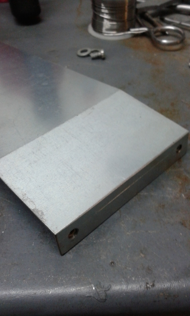

Itt az előbb téma volt a masszív fémdoboz készítése házi körülmények között.
Bemutatnám az én módszeremet, nem kell hozzá hajlítógép, ami még véletlen se ott hajlít ahol kéne, hanem kisflex, forrasztó meg egy kis kézügyesség.
A horganylemezt, 1-5, 2, 3 stb jelölés mentén bevágjuk nem teljesen, hanem amikor már kézzel lehet hajlítani, az egész terítéken ezt eljátszuk, majd amikor már nem kell módosítani szépen a vágások mentén végigforrasztani.
Jó ha van gázégő.
Most épp ilyent csinálok, mondjuk nem komplett doboz, de gondolom a lényeg látszik.

(#) janikukac hozzászólása Dec 27, 2014 /
Kész lett a doboz, de most nem lett valami túl jó. Lehet valamit elméreteztem, s most a sarkaknál eláll. Lehet ezzel így valamit kezdeni?
(#) zolika60 válasza janikukac hozzászólására (») Dec 27, 2014 /
Fotózd le, hogy lássuk a hibát. Attól függ hogyan lehet rajta javítani.

(#) janikukac válasza zolika60 hozzászólására (») Dec 27, 2014 /
Egyszerűbb rajzolni. Ha a két U betűt egymásra rakom, akkor a másik láthatóan nagyobb lett , így később görbül mint kellene. Rájöttem hogy ez javíthatatlan. Be lehet középre is lőni, de akkor meg az lesz, hogy mind a 4 sarok eláll.. Gáz...

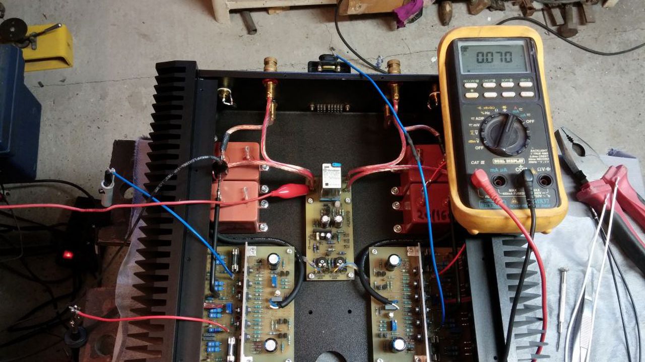

(#) szamóca válasza elektrorudi hozzászólására (») Jan 3, 2015 /
Nem, nem! Lakkozás, 360 csiszolás, lakkozás, 1000 polírozás, lakkozás 2000 polírozás, és utolsó lakkréteg..
Ami most készül végfok, azon a rossz idő beállta miatt, még csak három réteg van, de meglátásom szerint, még kettőt kapni fog.
(#) vicsys válasza szamóca hozzászólására (») Jan 3, 2015 /
Csecse!
(#) szamóca válasza vicsys hozzászólására (») Jan 3, 2015 / 1
És ami még nagyon tetszett, hogy pöcre beindult!
