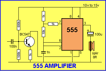

555-ös ic jó erősítőnek?
(#) kadarist válasza Dániel X hozzászólására (») Okt 18, 2010 /
Ez a kapcsolás legfeljebb érdekességként jöhet számításba: 555 erősítő áramkör
(#) Dániel X válasza kadarist hozzászólására (») Okt 18, 2010 /
NA! A fene egye meg! Erre nem gondoltam. Lefordíttatni. Köszi!

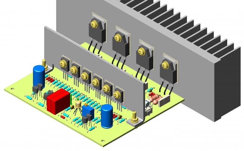

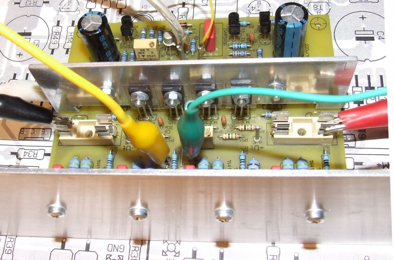

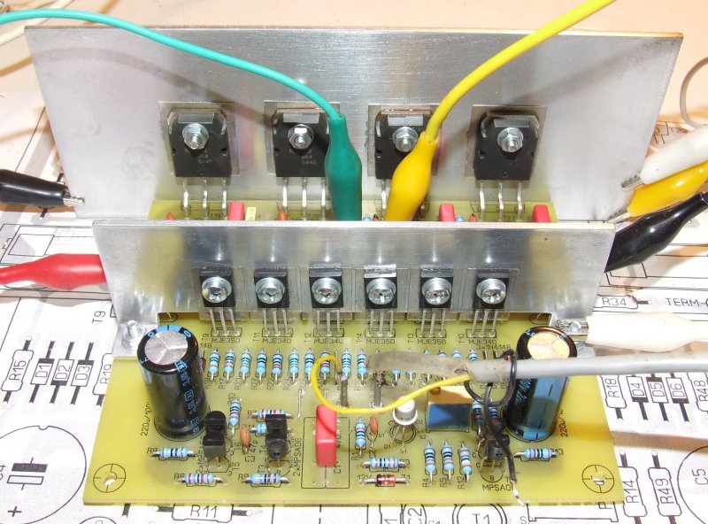

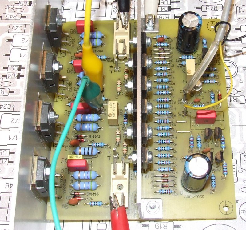

Összeraktam egy működő példányt az AEM6000-ből (saját nyákterv, amire büszke vagyok, mert szerintem kimondottan leleményesre sikerült). Mellékeltem a tervről egy térbeli képet, és néhány fotót a kialakításról.
A nyugalmi áram jól állítható, és nagyon érzékenyen. Ez eddig egyáltalán nem volt nálam általános. Jó megoldás a trimerrel párhuzamos ellenállás alkalmazása. Jelenleg 150mA-re állítottam be.
A bemeneten egy duál fet van, ami garantál bizonyos együtt futást ezen a kritikus ponton. Van itt még egy szimmetrizáló trimer is. Ezt még majd szkópon is fogom ellenőrizni. Jelenleg hangszóróval terhelve, nagyon jól beállítható vele, hogy mindkét tápfeszültség oldal egyforma áramot vegyen fel.
A bemeneti érzékenység kicsit magas, de ezt lassan megszokom.
Végül a hangja. Eddig általában nem kedveltem a FET-ek hangját, mert nagyon karcos, nagyon "műszaki" volt, én meg inkább a puhább, selymesebb hangképet szeretem (A VF2 kivétel, az jól szólt).
De most itt ez a kapcsolás, ami egyáltalán nem fetes-hangú. Sokkal inkább emlékeztet az "A" osztályú OTTALA-mra. Sőt megkockáztatom, egészen "csöves" hangja van- ámbár ebben nincs sok fültapasztalatom.
(#) Dániel X válasza Alkotó hozzászólására (») Okt 18, 2010 /
Hali
Tudom nem ide tartozik előre is bocsánatot kérek de melyik a program neve amellyel térben megalkottad a kapcsolást?
Köszönöm válaszod!
És bocsánat a nem ide tartozó kérdésért!

(#) Alkotó válasza Dániel X hozzászólására (») Okt 18, 2010 /
AutoCAD.
Vannak kimondott célprogramok is, de azokból mindig hiányzott valami, vagy éppen volt benne valamilyen kötöttség, ami miatt visszatértem az alapokhoz.

(#) CIROKL válasza Alkotó hozzászólására (») Okt 18, 2010 /
Ő lenne az ?
„Mellékeltem a tervről egy térbeli képet, és néhány fotót a kialakításról.”
Szép de ebből nem igen lehet után építeni !
(#) Alkotó válasza CIROKL hozzászólására (») Okt 18, 2010 /
Igen, a linkelt rajzodon is az AEME600- van, csak egy másik átrajzolatban.
Ha lesz rá igény, természetesen felteszem a paneltervet, és szokás szerint, a nyáklemez is elérhető nálam.
Éppen azért tettem fel, hogy látható legyen milyen megoldást találtam ki a felépítésre.
