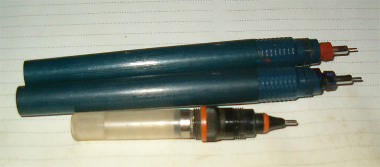

(#) papus51 válasza niedziela hozzászólására (») Jan 4, 2015 / 1

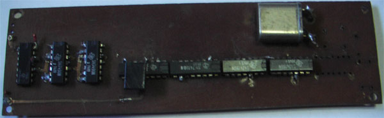

Ha már csőtoll, őrizgetek egy nyákot 1974-ből. Ezt még körömlakkal rajzoltam (vagy inkább festettem?) és egy kölcsön kézi amerikánerrel fúrtam ki, mert még fúrógépem se volt.
A panel egy Nixie csöves ébresztőóra kvarc időalapja volt.
Nincs szívem kidobni

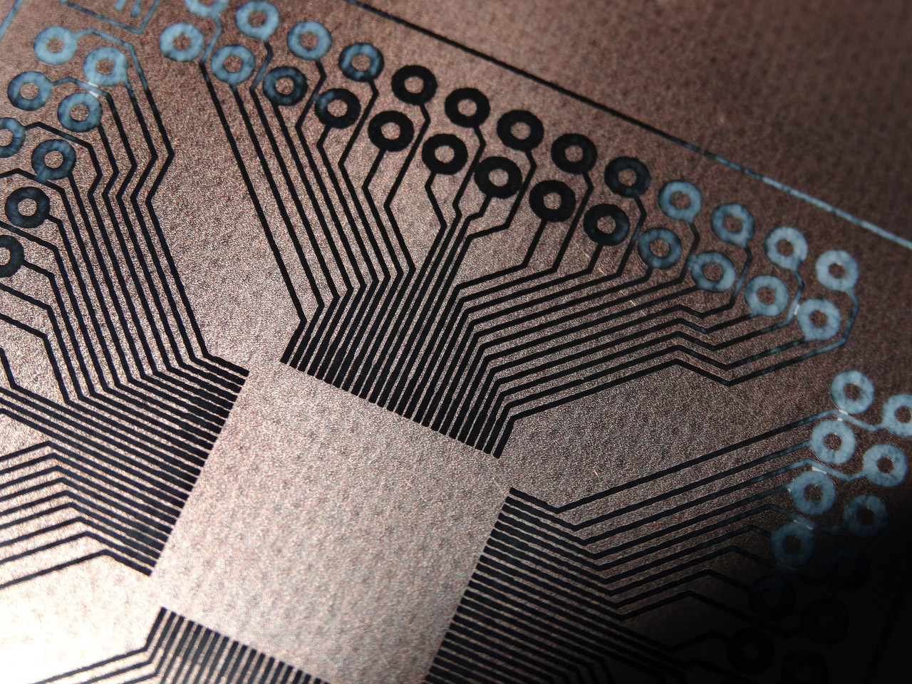

Itt egy picit vitáznék! A 0,2mm 600dpi felbontású nyomtató esetén (és ugye ez az általános amatőr körökben!) 4db festékszemcsét jelent. Itt pedig már elégé a szerencsén és óriási gyakorlaton múlik a siker.
Én inkább a 0,4/0,3÷0,4 mm-t mondanám határnak, ami megfelelő gyakorlattal már jól reprodukálható!

Igen de itt nem a 100. nyákot csinálja az emberke, 0.2-es távval, hanem az elsőt! Ezt is leírtam. Katamas66-nál látható, hogy milyen szép lett, bár én ilyen rézfelületet még nem láttam, de itt is kell lamináló, azért az látható.
Nekem még trasferrel sem sikerült maradék nélkül átvinni, pedig vaslóval melegített panelt küldtem át a laminálón, és még így maradt rajta tonerpor.
A vasalásnál nekem túl sok a változó
Nyomtató
Toner
Hordozó
Vasaló/lamináló
Hőfok
(nyákpucolást nem is említem, bár a vasalósnál van aki erre esküszik, van aki arra, mert azt fótózásnál is kell.)
Ez 5 különböző tényező.
Sokszor olvastuk itt 1106 oldalon, hogy eddig ment a vasalás most nem, mitől van, és akkor jönnek az ötletelések, mert a fenti 5 változóból bármelyik lehet gond, a kombinációkról nem is beszélve.
Hogy van az, hogy dry-ról ennyi panaszt sose láttam. Talán azért, mert ott csak 3 dolog kell
Jó film
UV fény
Kitapasztalt időzítés. (1 próba alatt megvan)
A többi állandó. A dry adott, az előhívó pontosan és mindig ugyan úgy 1%-os mosószóda. Süt a nap, éppen most is, ha pesti vagy gyere el, adok egy darab dry fóliát, és lehet vele játszani.

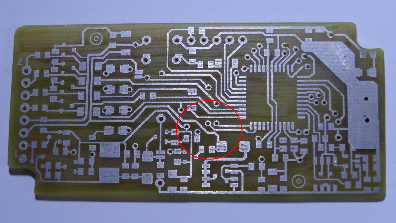

Nyákra , csak a vaku és a nagy nagyítás teszi ilyenné. Tudom nem lett tökéletes a nyomtatás sem, a rajzolat sem, csak gyorsan csináltam egy rajzot. A legtöbb problémát nekem a hosszú párhuzamos vonalak okozták (ez most 0,4 raszteren 0,25 vezetékek). Még csak pár napja van meg, vannak megoldandó problémák, de használható . Műnyomó papírt használok, de evvel azért vannak problémák a hőtágulás miatt, vagy a nyomtatóm torzít, mert néha már nyomtatás után sem stimmel a két oldal, főleg ha egyszerre nyomtatom . Azért mindig használható az eredmény, ha nem is tökéletes.

Nem kaparásztam ezen semmit (úgysem akarom kimaratni), olyan ahogy kijött az áztatásból. Néhol még a papír is ott maradt. A csatlakozónál nem játszottam be középre, mert nem akartam vele sokat foglalkozni, csak tesztnek szántam (eddig 1 nyákot csináltam vele, meg vagy 10 teszt laminálást). Persze a nyomdai film jobb, majd még próbálkozok én is más hordozókkal, de nekem ez a legolcsóbb, eddig meg is felelt mindenre, a kétoldalassal sincs probléma (ellenben a nagy sima felületekkel igen, de nem is akarom azt mondani, hogy ez a megoldás tökéletes ).
(#) gulasoft válasza ktamas66 hozzászólására (») Jan 5, 2015 / 1
Akkor a papírt láttam kaparászásnak.
Ahol nem fehér akkor ott zárlatos?
Csak ezen a képrészleten amit beraktál van 6 zárlat.
Ha ezeket meg tudod oldani, akkor ez jó lesz. Ilyen a nyomdai filmen nincs, bár alávilágítani ott is lehet ha nem jól van leadva hogy melyik réteg legyen az előhívási réteg, mert ha az a fólián a nyáknak megfelelően felül van, akkor a fóliavastagság alá be tud világítani, de ez csak a leadás definíciójának hiánya lehet. Kell rá egy felirat, és meg kell határozni, hogy az a nem emulziós réteg felől legen olvasható, és akkor már nem számít a fóliavastagság, hiszen az ábra az alján lesz kivitelezve ahol összeér a nyákkal, lehet akkor 25671727mm vastag is a fólia.
Ráadásul a nyomdai film nem deformálódik, azaz mindíg mérethelyes lesz, míg az összes papír amit a lézerbe beleraksz, nyúlik, vagy zsugorodik hő hatására.
Nem meggyőzni akarok ezzel senkit, ezek csak tények.
Jó nyomtatóval, jó papírral, jó tonerral, jó vasalóval/laminálóval, jó hőfokon biztos lehet jó nyákot csinálni vasalással is, de ennek az 5-nek minden alkalommal pontosan stimmelnie kell.
Ez amit felraktál nem jó nyák! Szép, de hibás.
Én mikor próbálgattam lézerrel filmet csinálni fóliára, megdöbbentő volt, hogy egy fél a4-est nem tudtam összerakni, mert soha nem volt egyforma a két nyomat mérete, és innen bukott is a dolog.
Ha nektek a nyomtató, ezekre a hordozókra 10-ből 10* ugyan akkorát csinál (1 tized mm-ről beszélünk egy ilyen nyáknál)) akkor nektek valóban jó lehet ez a módszer, de ezt csak próbálgatással lehet kikísérletezni, és ez nem annyira reprodukálható mindenkinél mint a levilágítás.

Jó, de ha jól megnézed, láthatod, hogy nem a vasalás okozta a zárlatokat, hanem tervezési hiba. A lényeg a foglalat, ami egész jó is lehet egy rendes maratással.

Így van, a zárlat tervezési hiba. Nem volt kedvem evvel játszani. Arra voltam kíváncsi, hogy a padokkal mi történik (egy gyári makrót használtam ahol a pad 0,3mm a hézag 0,1mm ). A nyomtatóm gyárilag ilyen szép hullámosra csinálja a függőleges padokat, de a párhuzamosság megmarad, a vízszinteseket jól csinálja.
Igen ez az a lamináló. Egy próbát csináltam vele de nem lett tökéletes (vagy csak türelmetlen voltam). Szétszedtem és láttam, hogy termosztáttal kapcsolgat. Pont találtam itthon egy ugyanolyan termosztátot csak 135°C-sat (az eredeti 125°C). Ez avval készült.
3-4-szer áttoltam rajta melegíteni a nyákot, majd lamináltam sokszor .

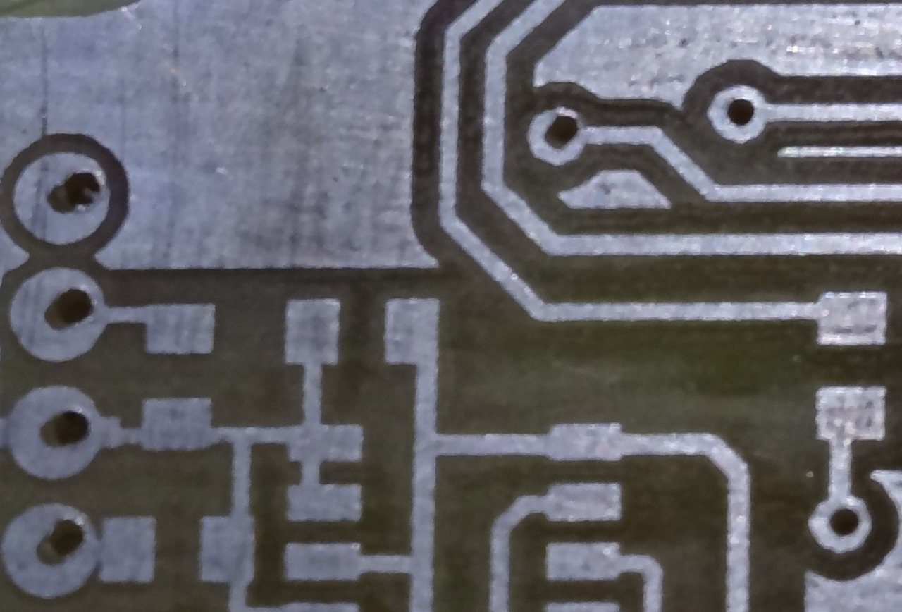

Hogy a hibákat is megmutassam. Ez az egyetlen nyák amit eddig csináltam vele .
Amelyik oldalról fúrtam ott nagyjából középen van a lyuk (amennyire tőlem telik). A másik oldalon az eleje stimmel, a végén fura módon a viák még nagyjából stimmelnek is (1,2mm via 0,6 furat), de csatinál már van eltérés. A fedése sem tökéletes még. Azért úgy gondolom amatőr szinten elmegy.
Legközelebb nyomtass telipad-okat, és akkor nem lesz gond, hogy egy kicsit elmászik a murat. Annyi a nehézség, hogy pontozni kell, vagy nem teli padokat csinálsz csak pici 0.3-as lukakkal, az sem lesz olyan feltűnő.
Mondjuk a levilágításos módszerben az a jó, hogy a lukhoz igazítod a filmet. Esetleg Csináhatod azt is, megvéded telibe az egyik oldalt, kimaratod. kifúrod, megvéded telibe a kész oldalt, és a másik oldalon a lukhoz illeszted a nyomatot. (Főleg ha nem nyúlik el) Szoktak tasakot is készíteni, de az elnyúláson az sem változtat.

Ezek itt a fedési hibák? Pont erre gondoltam, mikor azt mondtam, hogy mindig maradt toner por még a transfer papíron is)
Ezzel olyan nyákot csinálni amin 0.2mm-es vezetők vannak, azért elég rizikós.
