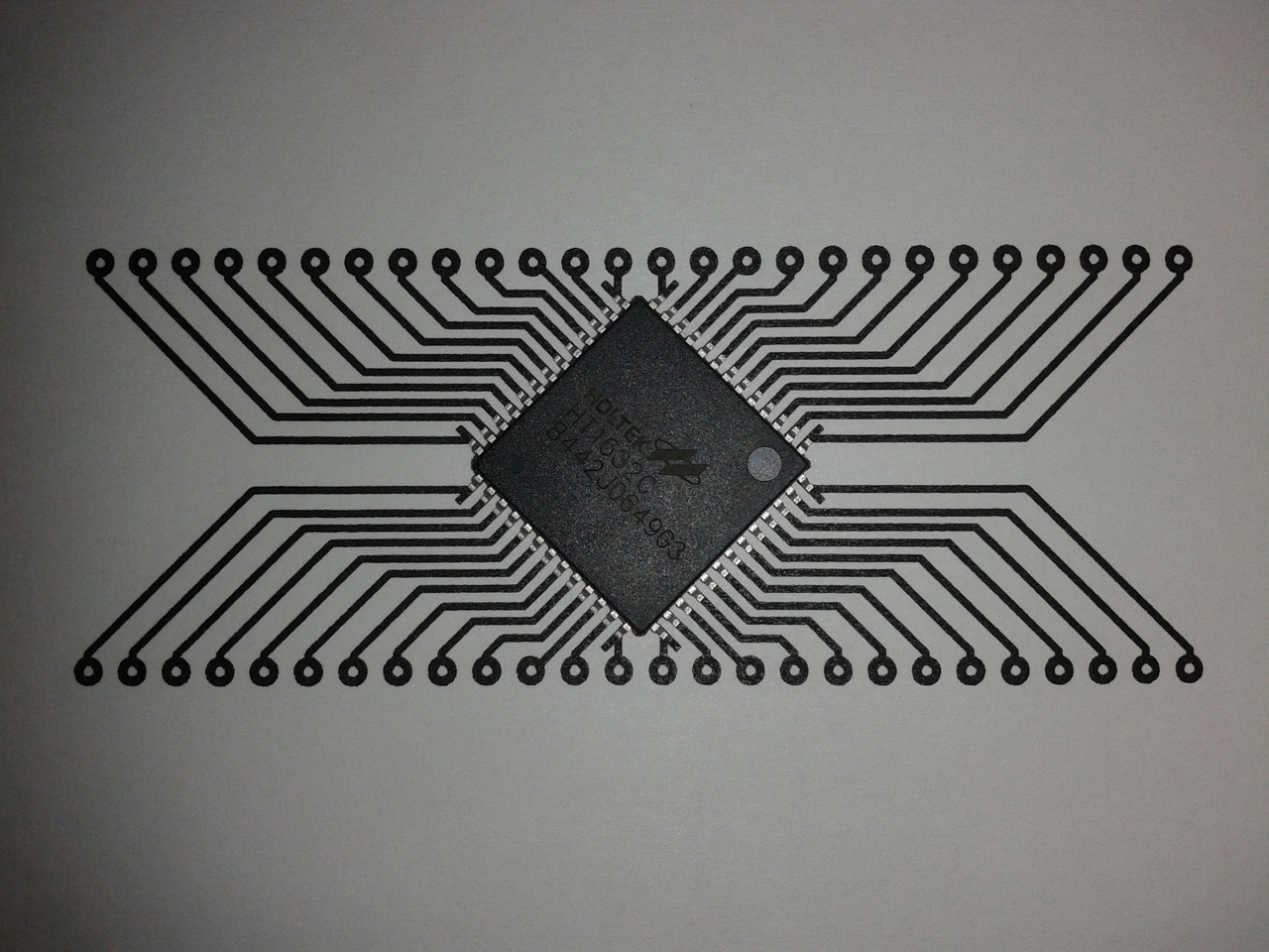

Most nézem ezt a HT1632-es IC-t, hát azt kell mondjam, megtetszett!
![]() Persze szokás szerint sehol sem kapni, csak kínából...
Ezt át kell még egyszer gondolnom mert a kapcsolást jól kell megtervezni hozzá, különben szívás lesz az egész...
És lehet kapni kijelzővel összeépítve is...Már csak egy arduino ( esetleg pic) +program .
Reméljük működni fog (meg hogy sikerül levasalni!)
![]() Köszönet a Sprintes QFP52 makróért orcika70-nek! A hozzászólás módosítva: Jan 26, 2015
Szuper!
![]() Közben közelebb kellett rakni a lábakat, mert úgy nem ment bele a próbapanelba.
