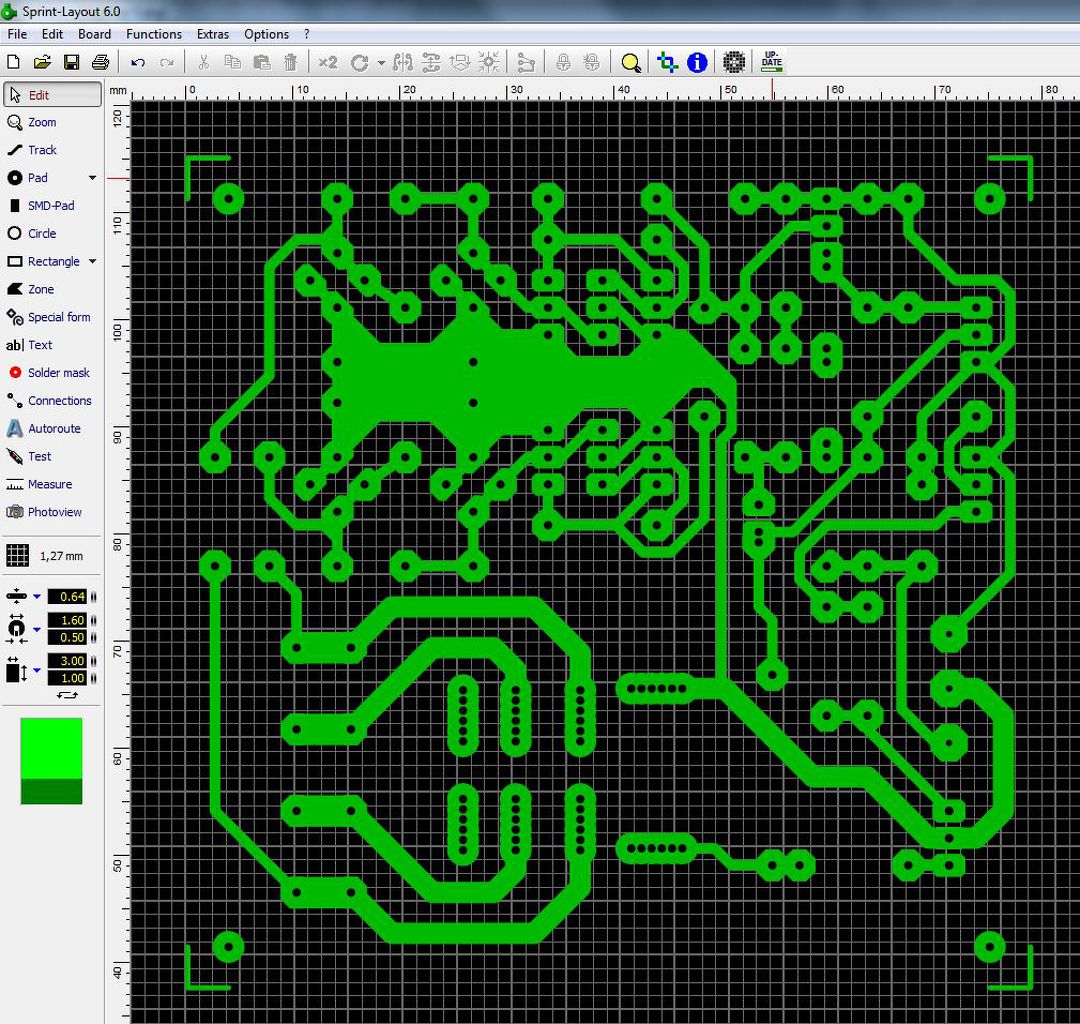

Teljesen tanácstalan vagyok, a programmal megtervezett nyáklaprajzolat nyomtatáskor a forrszemek, pedek, mind jók a vezetősávok meg kb. 0.1-0,2 vastagságban jeleníti meg a nyomtató. Mindegy hogy kézzel kötöm össze vagy autorouteval, vezetősáv mind két esetben be van állítva. Most vettem nyomtatót idáig nem én nyomtattam ki, a nyomtató jó mert pdf-be lévő terveket meg rendesen nyomtatja ki. Hogyan tovább......
(#) pjg válasza rewox hozzászólására (») Jan 1, 2015 /
Lopott program? Frissíteni kell, ha hagyja magát.
(#) Alkotó válasza rewox hozzászólására (») Jan 1, 2015 /
A 6-os verzió alapformájában ez volt a hiba. Frissíteni kell.

(#) rewox hozzászólása Jan 1, 2015 /
Köszönöm a javaslatot, működik !

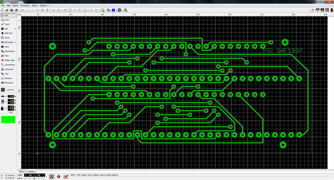

Hogyan, tudom a layout -ban tervezendő Nyák-on ,kijelölni az alkatrész értékeket? Úgy értem ,ha rámutatok a kurzorral megjelenik az adott alkatrész értéke.Csatolok egy megtervezett Nyák-ot (Tubi álltal) ,hogy érthetőbb legyek.
Kösz!
(#) niedziela válasza nyekk hozzászólására (») Jan 4, 2015 /
Szia !
Alkatrészen nyomsz egy jobb egeret, és name.
