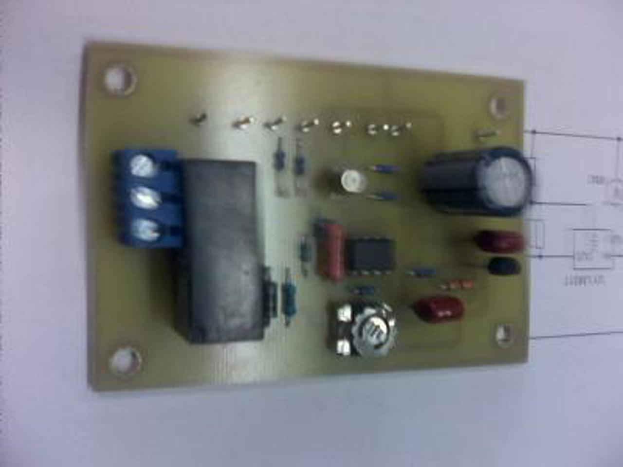

(#) pont hozzászólása Jan 9, 2015 / 2
Az utóbbi napok hidege több akkumulátort "hozott" nekem töltögetni, hogy ne kelljen figyelni mikor éri el a 14.8 voltot készítettem egy kis kapcsolást. Csak ennyit is tud, 14.8V-nál lekapcsolja a töltést....

(#) zosza18 válasza pont hozzászólására (») Jan 10, 2015 /
Tetszik nagyon a kis áramkör, valóban nagyon hasznos. A kapcsolási rajzot elkérhetném/nénk, ha nem titok?
(#) pont válasza zosza18 hozzászólására (») Jan 10, 2015 /
Szia! Kapcsolási rajz nem készült egyből a nyákot terveztem, és az itthon lévő alkatrészekhez, ezekkel az értékekkel/alkatrészekkel teszi a dolgát úgyhogy valószínűleg lehet találni az interneten szebbet, jobbat, egyszerűbbet stb... de akkor leírom hogy is működik: Az LM317 stabil 9,7v fesz-ét a két 10K felezi le a OPA nem invertálójára, az invertálóra meg az AKKU fesz-ét osztja le a poti meg a 3,3k. Tehát bekapcsoljuk a töltőt, a pufferkondi miatt a fesz felmegy 18-20v-ra, a start jelű bemenetre gnd-t kapcsolva, a relé behúz rákapcsolja az akkut, így a fesz leesik 14v alá, az OPA billen a tranyó zár és az "öntartón" keresztül zárva tarja a relét .Mindaddig amíg a töltés során a fesz emelkedik az OPA billen (eléri a 14,8v-ot(ezt a trimeren kell beállítani (egy kis élesztés))) a tranyó elenged és a relé is (ami nálam 5v-os ezért van előtte a 100 Ohm).
