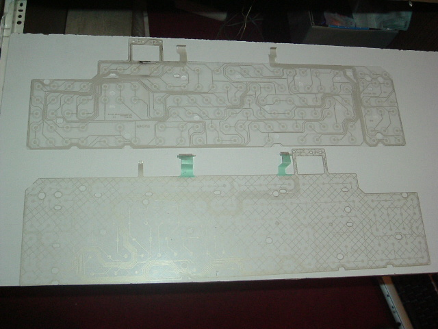

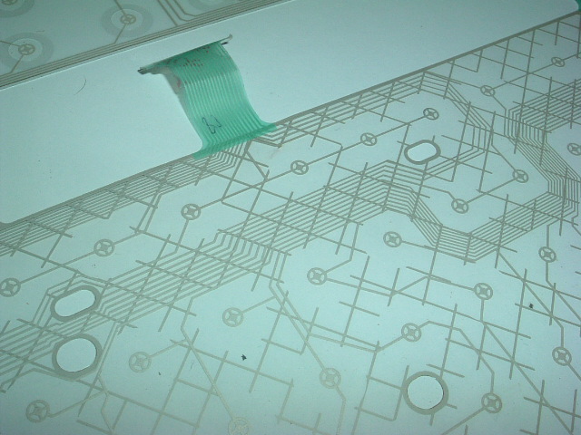

Sziasztok! Talán ezt a fórumot nézik a legtöbben, ezért itt teszem fel a kérdésem (és nem is tudtam hogyan kereshetnék rá). Tehát: valami olyan cucc kellene nekem, amivel fólián lehetne a "vezetékeket" javítani. Nagyon nem tudom konkretizálni a dolgot, de mellékletben raktam fel képet, hogy hogyan is néz ez ki. Ezek egyébként egy Logitech G15 billentyűfóliái. A csatlakozóknál "lekopott" róluk ez a vezető rész, ezt kellene pótolni. Valamikor hallottam, hogy pl a kocsik hátsószélvédő fűtését valami alapesetben kenhető cuccal javítottak szálszakadás(kopás,repedés) esetén, és száradás után mint az új... Valami hasonló kellene nekem is (szerintem), csak kisebb mennyiségben... Létezik? Előre is köszi: Crime
(#) vicsys válasza Crime hozzászólására (») Jan 30, 2008 /
A lap tetején középtájon van a keresés...
(#) Crime válasza vicsys hozzászólására (») Jan 30, 2008 /
uhh... jó árban van... köszönöm, ez az amire gondoltam. A keresést tudom hol van, csak nem tudtam mit keres(s)ek!
(#) levii válasza Crime hozzászólására (») Jan 30, 2008 /
Itt is van és olcsóbb is
Bővebben: Conrad
(#) Crime válasza levii hozzászólására (») Jan 30, 2008 /
na ez mégjobb! köszönöm! száradás után mennyire "hajlékony" ez szerintetek? Meg kell mozgatnom, mikor visszadugom a csatiba, és hát még ha merevített is az a része, azért csak egy vékony fóliáról van szó, nem szélvédőről...

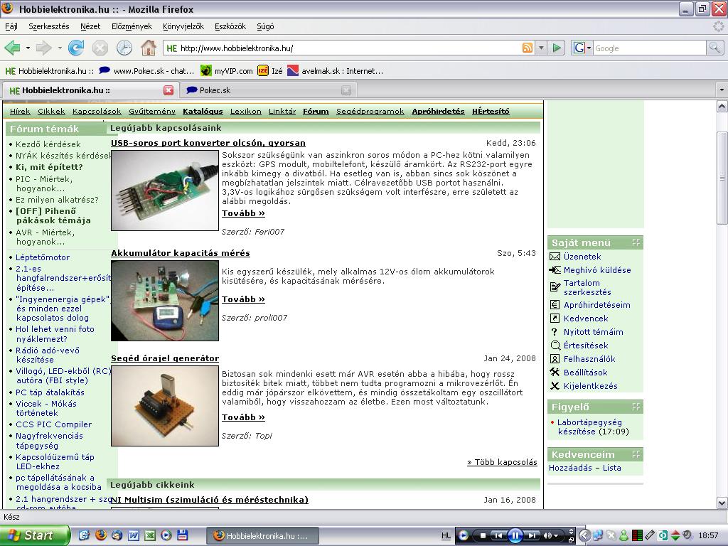

Miért van ez? az én böngészőmmel van a gond, vagy az oldallal. Egyébként, ezt nem mindig csinálja, csak mikor rájön az 5perces (A fórumtémák szövegei ki vannak csúszva)
(#) Szárnyas válasza jdani hozzászólására (») Feb 1, 2008 /
Szerintem... Link
(#) Topi válasza Szárnyas hozzászólására (») Feb 1, 2008 /
Igazából ez egy mai napig meg nem magyarázott hiba, ami csak FireFox-al jön elő... Ugyanis két táblázat egymás melletti mezője fizikailag nem zsúszhat egymás alá... Ez ilyen kis firefox paradoxon, amit a hosszú szöveg okoz.
(#) KTobi válasza Topi hozzászólására (») Feb 1, 2008 /
Nem kötöszködni akarok, de ez IE alatt is előfordult nálam (akkor szokott, ha állítom a hagyítást, például 150%ra, mert már ki akar esni a szemem). Ezen segít, ha kicsit meggörgetem a görgőt(skroll) az egéren.
Üdv. Tóbi

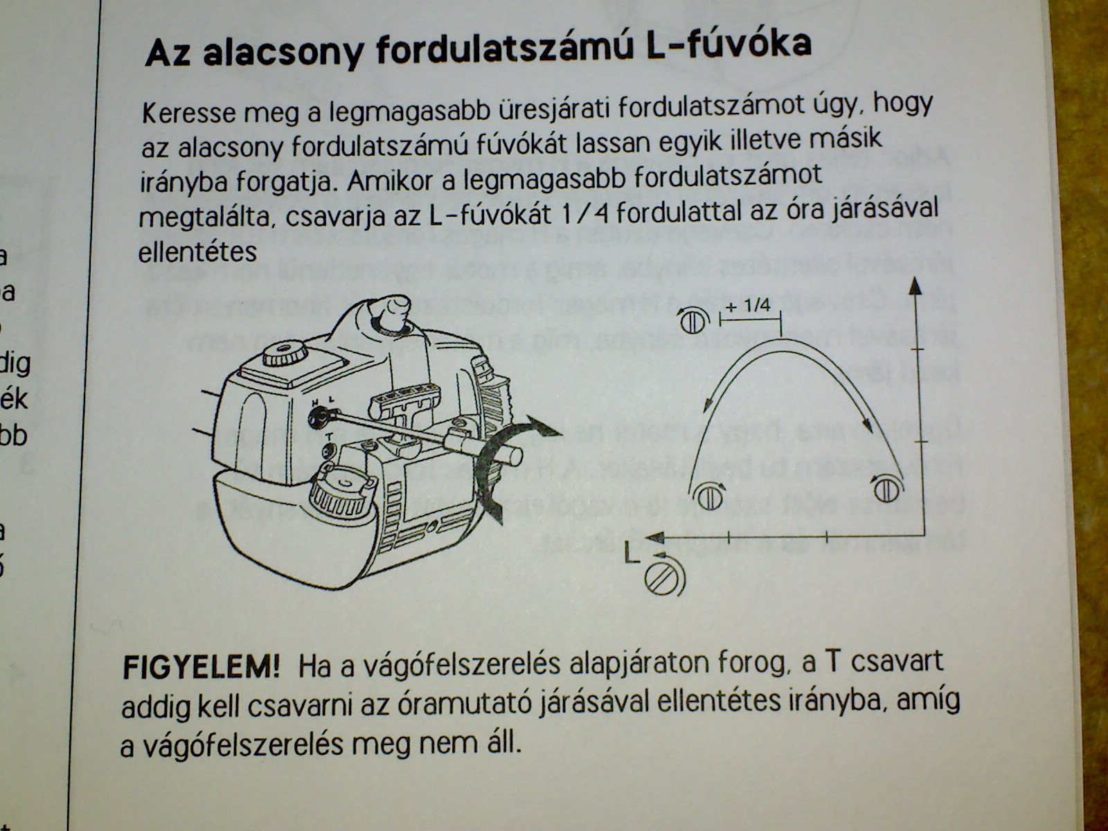

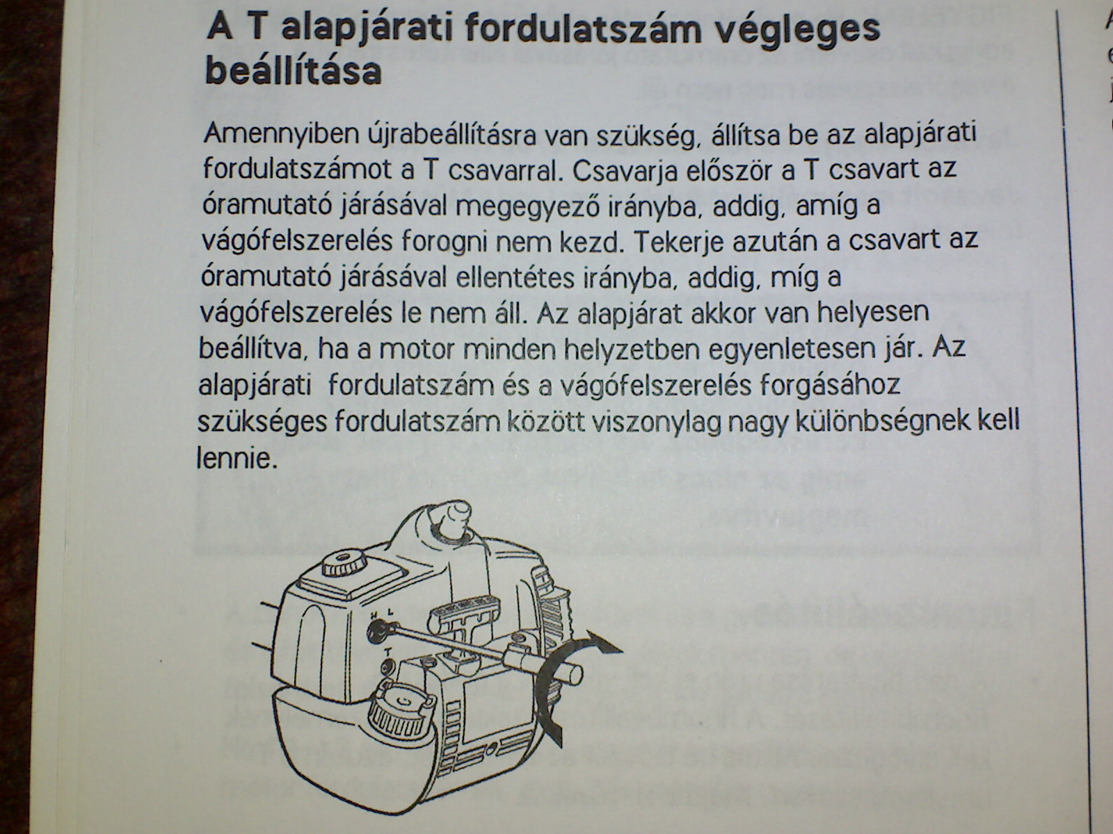

2T bütykölök help:help:
stihl 040 gép,
karbin van H és L betűk, meg egy alapjárati gázkart állító csavar.
Nos egyik hapi azt mondta a H -t csavarjam be teljesen, a másik L -el állítsak alapjáratot.
Beállítottam úgy, hogy van alapjárat, pöfög szépen -lánc nem fut, nem áll le a moci, de ha gázt adok, akkor nem pörög fel teljesen, ez most a gyújtás miatt van? Messze van a fhp-hoz? Mert ha utó gyuszi lenne, akkor csattogna, lángcsóva jönne a kipufogóból de ez nincs
Mert a H-t kicsavarom akkor sok benyát kap csak alapjárata megy, gázra lefullad.
(#) Sergei válasza szabi83 hozzászólására (») Feb 2, 2008 /
szia
mellékelek 3 képet ezek alapján állitsd be a gépet.
ne tévesszen meg az ábra a képen.de ez volt kéznél
üdv Sergei

(#) szabi83 válasza Sergei hozzászólására (») Feb 2, 2008 /
Köszi, de azt hiszem nem én vagyok a rossz, hanem a karbi nagyon kopott vagy valami ilyesmi, mert nem akkar jó lenni :no:
(#) kobold válasza szabi83 hozzászólására (») Feb 2, 2008 /
Ha erősen meghúztad a csavarokat behajtáskor, könnyen elmehet a kúposságuk, a furatról nem is beszélve, onnantól szinte lehetetlen normálisan beállítani.
Előgyújtás, gyertyahézag, benzinpumpa-membrán, légszűrő, rendszerbe került és letapadt fűrészpor ellenőrizve?
(#) szabi83 válasza kobold hozzászólására (») Feb 2, 2008 /
Nem téptem meg :no: csak koppig betekertem, majd ki.
„benzinpumpa-membrán, légszűrő, rendszerbe került és letapadt fűrészpor ellenőrizve?”
Ezek jók, a membrán új, a többit kipucoltam.
KB fél liter benzint eljátszottam már
sztem gyújtás a rossz, mert többször odáig elmentem hogy, alapjárat jó, gáz adok, elengedem jó,
de ha tartósan fogom a gázt, akkor szaggatottan megy -> felpörög, lelassul, felpörög, lelassul, felpörög, lelassul
és ereje na az nincs sehol
Eléggé úgy hangzik, mintha akadozna a benzinellátás, de túl nagy előgyújtás is lehet. Mivel állítottad és hová?
Ja, és ha membráncsere volt, előfeszített állapotban lett lehúzva, vagy csak bele lett téve és rögzítve? A szükséges löketet csak az első esetben tudja biztosítani.
