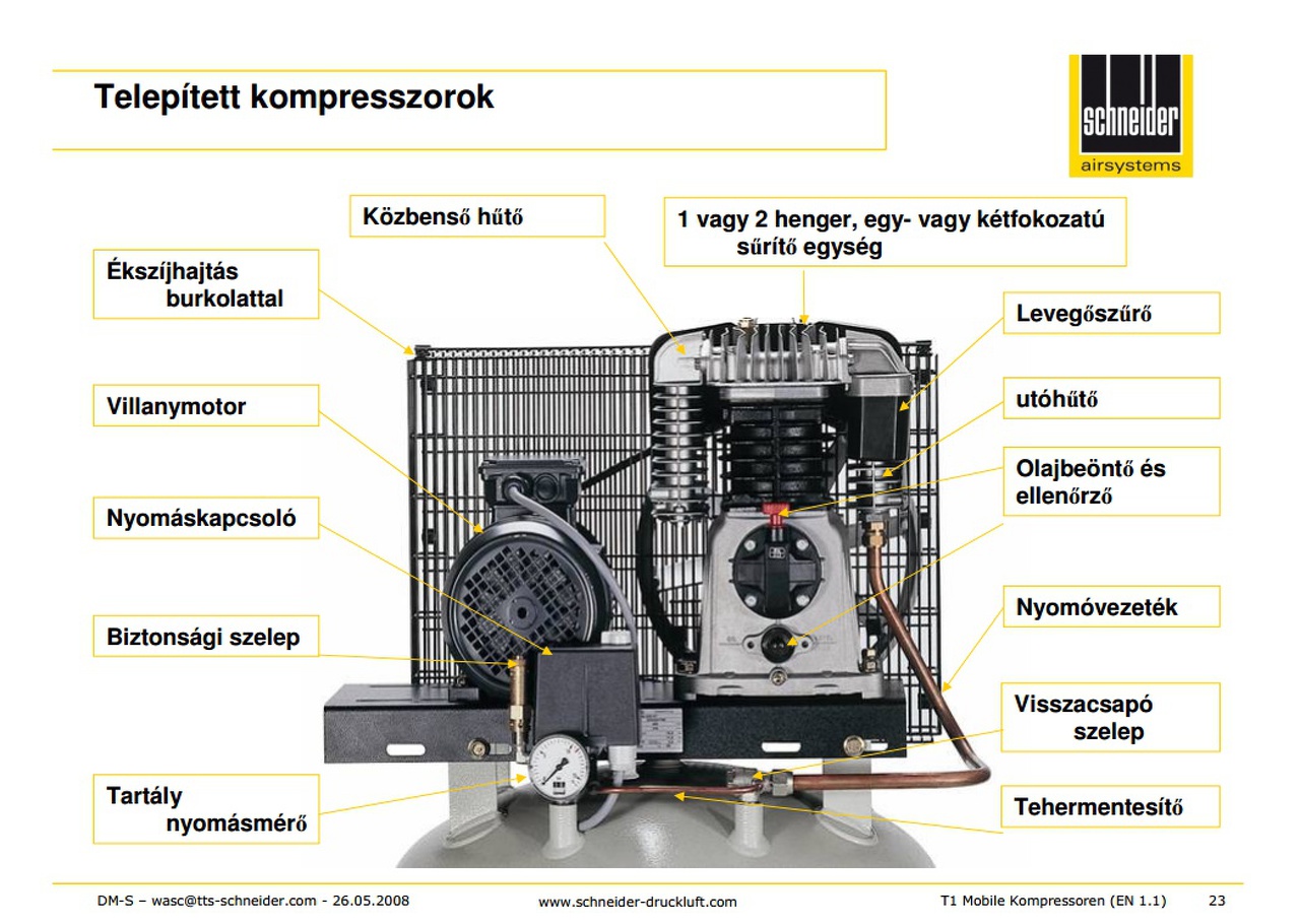

(#) laacika hozzászólása Jan 10, 2015 /
Bizony hogy jó dolog amit illesoszkár mond,pontosan én is igy fogom most csinálni,de szerintem itt nem csak egy előnyt lehet megemliteni (hogy a rezgéseket elviszi a csőspirál) hanem hogy a komprimált meleg levegő kicsit visszahűlik a csőspirálba és úgy megy a artályba!!!!A képen láthatjátok az /utánhűtőt/ és ez is azt a feladatot látja el,mert mi mást!
(#) illesoszkar válasza laacika hozzászólására (») Jan 10, 2015 /
De a képen is az iv valahol rezgéscsillapitó.de ha egy két spirál az még jobb de ha van klimás ismerősőtök akkor azok sokat dolgoznak bordás rézcsővel a hűtőházakban sokszor szinte hulladék van akkora ami nektek elég,sajnos egy hónapja ajándékoztam el valakinek egy 2 m-es db-ot 22 réz cső és élivel fodrozott horgany lemezből volt a borda rajta ,komprihoz adtam oda.de ha Pestre megyek és találkozom a Klimás barátommal hozok tőle egy pár db-ot
