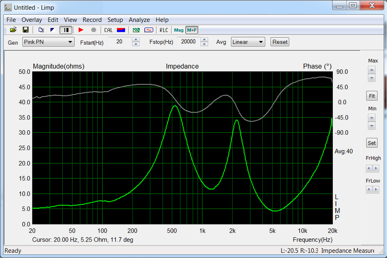

(#) Pacsek hozzászólása Jan 9, 2015 /
Kezdő építőként az alábbi kérdéskörben szeretnék tisztábban látni:
Ha egy komplett hangsugárzónak a megmérem az impedanciamenetét.
Mi az amit le lehet olvasni belőle? Használható-e a hangváltó (át)tervezéséhez, helyettesítheti vagy kiegészítheti-e érdemben a mikrofonos frekvencia átvitel mérést?
Csatoltam egy meglévő régi dobozon mért impedanciamenetet, ebből mi látszik szakavatott szemnek?
A hozzászólás módosítva: Jan 9, 2015
(#) Hangszoro2000 válasza Pacsek hozzászólására (») Jan 9, 2015 1 /
Hogy nem szól mélytartományban?
És miféle doboz?
Egyébként az igyekezet hiábavaló kicsit, sokminden látszik egy impedanciamenetből is, de értelme csak összességében van a többi akusztikus méréssel együtt. Így magában maximum találgatni lehet, de ahhoz meg nem biztos, hogy elég jó a felbontás.

(#) Pacsek válasza andras99 hozzászólására (») Jan 10, 2015 /
Igen ez alapján készült a mérőkör. Egy egy hangszórónál nincs is kérdésem. Arra voltam kíváncsi hogy egy kész doboznál amiben a váltó is benne van mire használható az eredmény.
Hangszoro2000: Kb.40 literes zárt doboz amit mértem.
A hozzászólás módosítva: Jan 10, 2015
(#) Hangszoro2000 válasza Pacsek hozzászólására (») Jan 10, 2015 1 /
A váltó-doboz-hangszóró működését tudod nyomon követni ellenőrizni.
(#) Pacsek válasza Hangszoro2000 hozzászólására (») Jan 10, 2015 /
Ok és mikor tekinthető szépnek?
Ha itt a fázismenet szép, akkor elvileg jó, vagy ennek az impedancia és fázismenetnek amit a hangsugárzó csatijain leveszek annak nincs sok köze a tényleges hang mikrofonnal mért fázismenetéhez? Gyanítom hogyha ez szép attól még a hang lehet nem szép is...
Azért érdekel a dolog mert ez az amit jól tudok mérni, mikrofonos méréshez nincsenek ideális körlüményeim sem, és megbízható pontos eszközeim sem. Ott maximum csak relatív hangnyomást tudok mérni, kalibrálatlan mikrofonnal, ami durva hibájkra jó maximum, és 5Khz alatt.
azt nem mondhatom, hogy nincs köze ahhoz, amit hallasz, nagyon is sok köze van. De, nem ez alapján érdemes hangváltót tervezni, annak ellenére, hogy a legtöbb félvezetős erősítő is igen érzékenyen képes reagálni az impedanciamenetre, ezt a tervezési gyakorlat csak ritkán figyeli, hiszen az akusztikus mérésekkel begyűjthető információk fontosabbak, azok a hibák zavaróbbak, inkább azokkal együtt lehet és kell értékelni. Különben is, a hangsugárzót mindig egészében-rendszerben kell vizsgálni, nem bontható különálló elemekre sikeresen.
A kimenőtrafós csöves erősítők egyfajta kivételnek tekinthetők, ott kötelező az el. impedanciát maximum a névleges érték kb. másfél-kétszerese alatt tartani középtartományban.
(#) ptesza válasza Pacsek hozzászólására (») Jan 11, 2015 /
Valami nagyon nem jó.
A két púp közötti völgy mélypontja a reflexdoboz hangolási frekije. 1 Khz? Ennek 30~40 Hz nek kellene lennie.
(#) Hangszoro2000 válasza ptesza hozzászólására (») Jan 11, 2015 / 1
Dehogyis.
