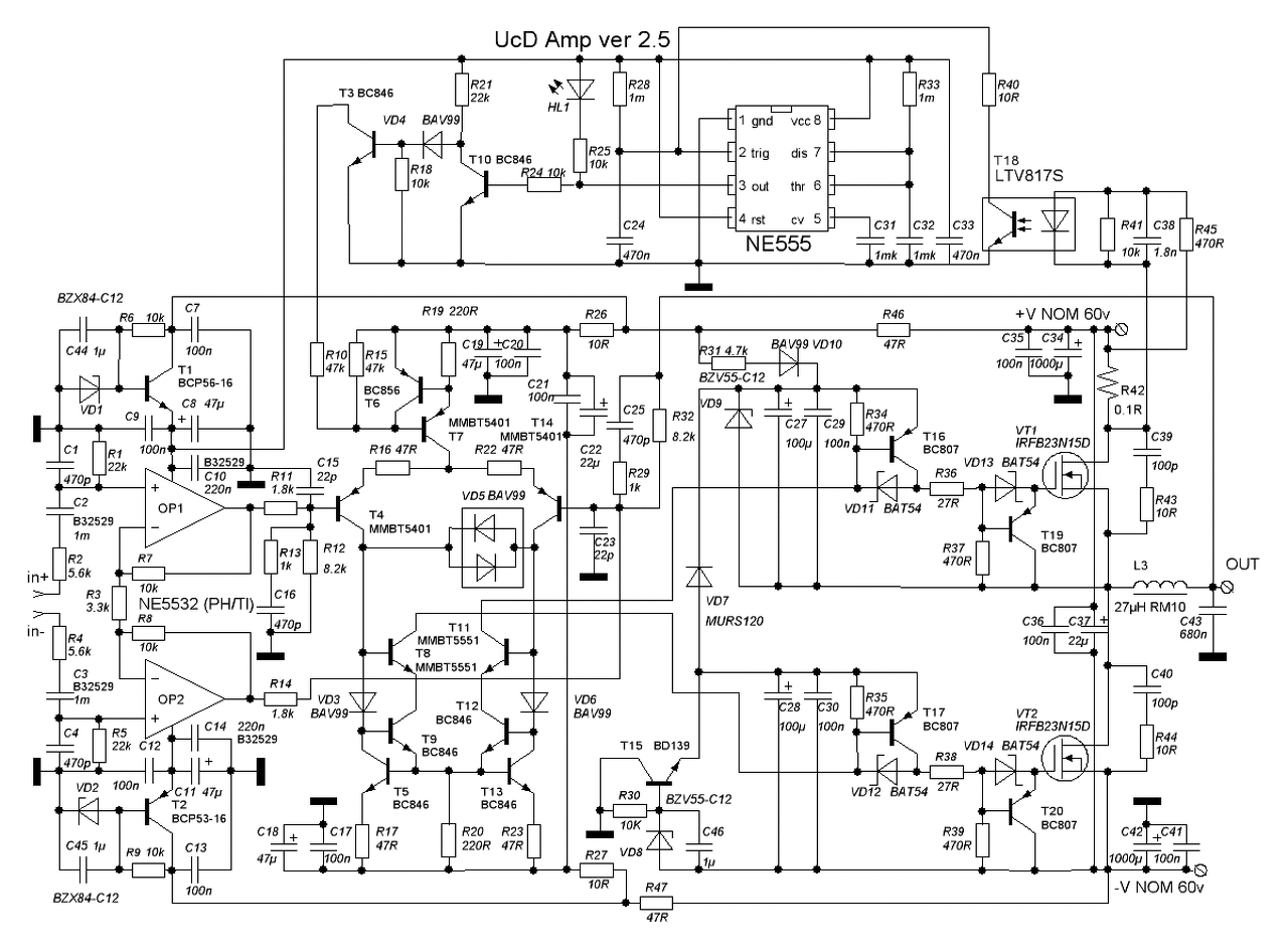

Még mindig nem bírok ezzel a kapcsolással.Digit szkóppal rámértem,25-75% a kitöltés,a kimeneten kint van a fesz amit írtál kb20V.Megcsináltam ennek a butitott verzioját,védelem és előerősítő nélkül,az meg szépen működik és szól.Ez is szól csak torzit.El tudnátok magyarázni hogy hol és hogy állítodik be a kitöltés?
(#) lorylaci válasza dara hozzászólására (») Jan 10, 2015 /
OP1 és OP2 kimenetét kösd össze rövidzárral. Szedd ki az opampot, vlaamint R7-et és R8-at. Ha ezek után DC vana a kimeneten, a differenciálerősítőnél van a bibi. Ugye ekkor a két ágát kell végignénzed, hogy tényleg szép szimmetrikus -e.
Ha így rendben, akkor az opamp környékén bűzlik valami, de nagyon.

Megcsináltam amit írtál,nem változott,akkor a diff erősitőnél keressek hibát,bár többször átmértem lehet elkerülte valami a figyelmemet.

Igen OPA nélküli és védelem nélküli aszimetrikus változatát is összedobtam próbára,működik is.Arra jutottam hogy a nyák tervem nem jó,de most akkor áttervezem smd-re,kisebb legyen.A panel már így is félig légszerelt,a feteket fordítva rajzoltam be,elvágtam a vezető sávokat és átkötöttem,szerintem ez nem tetszik neki.A nyákon most az alap verzió van,aszimetrikus bemenettel,a kitöltés maradt 25-75%.Digit szkóppal csak a kitöltést néztem,analóggal méricskélek.Nekiállok másikat rajzolni.
(#) (Felhasználó 46585) válasza dara hozzászólására (») Jan 11, 2015 /
Inkább nézegesd még egy kicsit, mennie kellene. Valahol van benne egy hiba. Ha a nyák rossz, akkor még ilyen szélsőséges hibát nem csinálna, legfeljebb akkor, ha nagyon meg van már terhelve. De neked vezérlés nélkül is ott a DC a kimeneten, pedig ilyenkor alig folyik áram, tehát a szórásokon létrejövő feszültség sem tud nagy lenni, tehát nem nagyon zavarhat be.
(#) Ge Lee válasza dara hozzászólására (») Jan 11, 2015 /
Van annak a rajznak egy egész jó SMD-s kétoldalas nyákja is, azt hittem hogy azt csináltad meg. Ha sajátot terveztél akkor lehet hogy abban van a hiba.
Talán ez az de nem biztos.

Sziasztok! Próbálom éleszteni az erősítőt.
Földelt bemenettel 450Khz körül van a pwm kimenetem. Vtap = +/-20V.
A szűrő után mondjuk rá 0. Bemenő jel esetén a kimeneten stabil 1KHz van. Esetleg valami ötlet? A szűrő után is négyszög van, fix 1KHz frekivel.
(#) elektros90 válasza elektros90 hozzászólására (») Jan 12, 2015 /

(#) (Felhasználó 46585) válasza elektros90 hozzászólására (») Jan 12, 2015 /
Azt nem írtad le, hogy a bemeneti jel mekkora frekvenciájú. Csak feltételezem, hogy 1 kHz és színusz. Elvileg jónak néz ki, csak erősen túl van vezérelve. Vedd lejjebb a bemeneti jel amplitudóját.
(#) elektros90 válasza (Felhasználó 46585) hozzászólására (») Jan 12, 2015 /
Szia! A feltételezésed helyes. 30 az erősítés. Ube 1Vpp, 1KHz. Viszont se amplitúdó se frekvencia változásra nemreagált, maradt ez a jel fixen. Fura...
Érdekes... ha frekvenciaváltozásra sem reagál, akkor nagy disznóság van. Valami el van kötve, de nagyon.
Nemtudom mi lehet. A szűrőkör nemlehet hibás. A fet meghajtást nemhiszem, hisz kapcsolgat. A komparátor sem hiszem,hogy rosz ha 0 nál lehúz 0ra. A visszacsatolás esetleg lehet rosz. De akkor sem tudom, hogy tartsa fent az 1KHz et. Vagy oszcilálna? A PWM kimenetet már nemtudta triggerelni a szkóp a kitöltés nem fix és a frekvencia is változik jel bemenet esetén.
Egy ilyen szkóp nem tudja triggerelni a néhány száz kHz-et? Hm...
Csak zöldségek jutnak az eszembe. Nézd, meg, hogy a bemeneti jel két pontja jó helyen van e. Nem cserélted fel a meleg- meg a GND pontokat?
