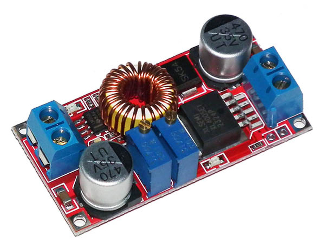

(#) Attila1977 hozzászólása Jan 8, 2015 /
Az alábbi XL4005 dc-dc konverterhez keresek kapcsolási rajzot.
Segítséget előre is köszönöm!

(#) gerenk válasza Attila1977 hozzászólására (») Jan 8, 2015 /
Szia !
A dolog nagyon egyszerű, megnézed az ic. tipusát, beirod a gugliba az ic tipusát és utána
circuit. Nézd a kép találatokat.Sok kapcsolást találsz valamelyikre biztosan ráillik illetve összehasonlítható.

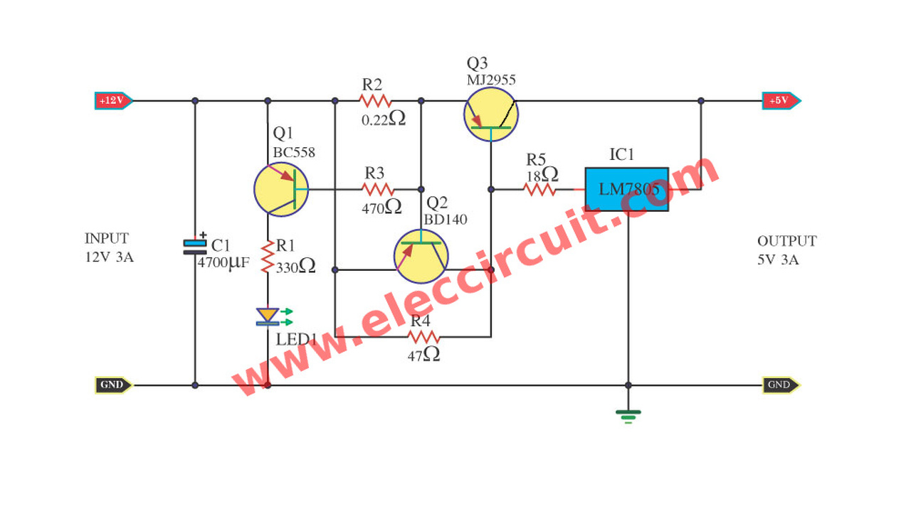

(#) balint730 hozzászólása Jan 8, 2015 /
Egy túláramvédő kapcsolást keresek DC 5V-ra ha eléri a 3 ampert az átfolyó áram lekapcsolja a kimenetet és ezt jelezze is egy LEDdel.

(#) balint730 válasza proli007 hozzászólására (») Jan 8, 2015 /
Egy labortáp fix 5V-ja lenne egy 7805 ös fesz stab-bal és egy bd244-es ic-vel (hogy elérhető legyen a 3A)
(#) proli007 válasza balint730 hozzászólására (») Jan 8, 2015 /
Gondoltam, hogy valami csel van a dologban. Te igazából nem az 5V-ot akarod kapcsolni ezek szerint, hanem a tápot ki, ha az áram túlhaladná a 3A-t. De ha így van, az nem szerencsés vállalkozás. Mert ha jól értem egy 7805 van megfejelve egy BD-vel. Csak hogy a 7805-öt nem tudod leszabályozni, a BD-t meg hiába "kapcsolod le", a 7805 menni fog. Vagy is még egy tranyó kell elé, ami ki kapcsolja az egészet. Akkor meg oda az egyszerűség fillingje, hiába van benne a 7805.
Így akár egy komplett új tápot is készíthetsz az 5V-ra, amit le is lehet szabályozni.
De akár egy PTC bizti is sokkal ésszerűbb lenne a táp elé. Ami ha túláram van, korlátozza azt.
Vagy egy egyenáramra szerkesztett automata, ha ragaszkodnál a jelenlegi kapcsoláshoz.

(#) proli007 válasza balint730 hozzászólására (») Jan 9, 2015 /
Ha áramkorlátra gondoltál, akkor inkább célszerűbb új áramkört építeni, mint kiegészíteni. Mert az 5V-ra ezt nem teheted rá, mert igen sok maradék feszültsége lenne. De még a bementi oldalon is. Akkor már sokkal egyszerűbb építeni ezekből az alkatrészekből ami tudja is azt amit szeretnél. Pld. valami ilyesmit.. Van áramkorlát, van jelzés, és grátiszként még ki-be is kapcsolhatod az 5V-ot. (kondik nincsenek a rajzon)

(#) proli007 válasza proli007 hozzászólására (») Jan 10, 2015 /

(#) balint730 válasza proli007 hozzászólására (») Jan 12, 2015 /
Megépítettem BC557-el és NPN tranyókkal (természetesen felcseréltem a C-t és az E-t), de a kimeneten 10V van. Ha a kimenetnél szétválasztom a 3055-öt és a 7805-öt akkor az utóbbi kimenetén megvan az 5V.
3szor is átellenőriztem a bekötéseket de nem találom a hibát.
Mi lehet a baj?
(#) kadarist válasza balint730 hozzászólására (») Jan 12, 2015 /
Miért is használtál NPN tranzisztorokat? Ez a kapcsolás PNP-re van megcsinálva.
(#) balint730 válasza kadarist hozzászólására (») Jan 12, 2015 /
Mert itthon csak az volt és az mj2955 helyett 2n3055-öt. A BD140 helyett pedig 139-et.
Na de, ha PNP tranzisztorok vannak a rajzon, akkor olyanokat kell használni. NPN-hez 79xx stabkocka kell, de akkor a polaritások is fordulnak.
