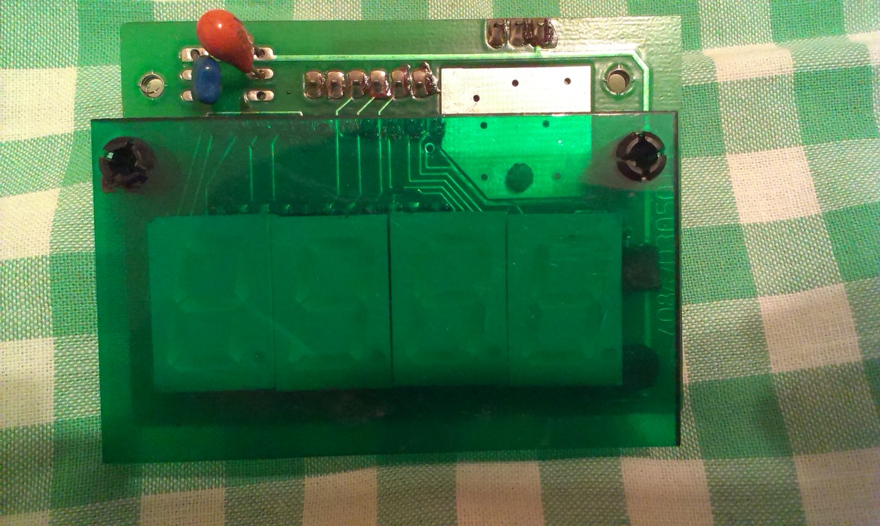

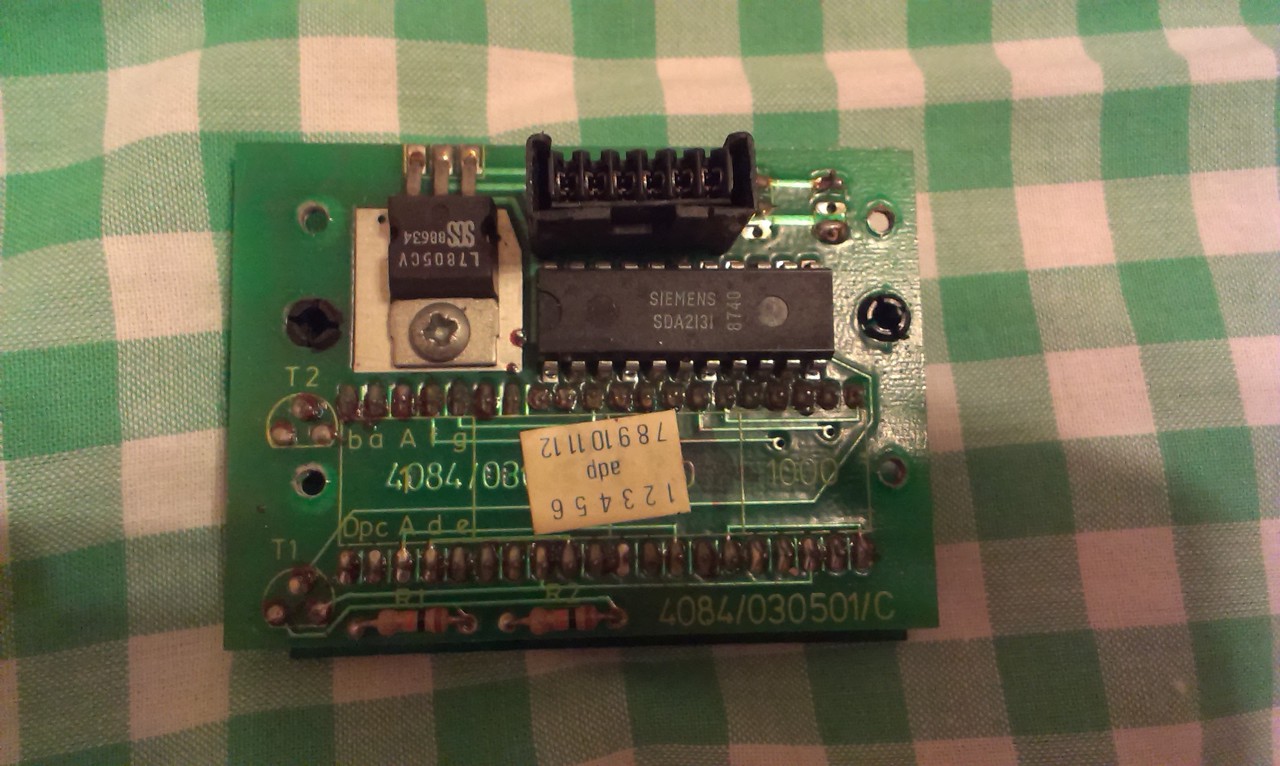

(#) spgabor hozzászólása Jan 13, 2015 /
Ismét kérdéssel fordulok hozzátok. Megcsináltam don_peter segítségével az időzítőmet. Kicsit az óta ült a dolog, mert időm sem volt folytatni, valamint el is akadtam a kijelző vezérléssel. Az időt és a percet hétszegmenses kijelzőkkel szeretném megoldani, mert van belőlük itthon jó sok. Mint korábban írtam, hogy találtam egy régi, talán pénztárgép kijelzőt (4x7 szegmenses) egy sda2131 led vezérlővel meghajtva. Erről csatoltam képeket is. Bár mint utóbb kiderült, lehet nem lesz jó, mert az sda2131, csak 2x7 szegmenses kijelzőt tud meghajtani. Így nem is értem, ennek a panelnak az értelmét egyenlőre.
A sok szócséplés után amiért írtam az az, hogy kerestem példaprogramokat C-ben, de sehol nem találtam olyat, ami nem, hogy sda2131-hez, hanem bármilyen led meghajtó áramkörhöz készült volna. Ebben tudtok segíteni, hogy kellene nekiállnom egy ilyet elkészíteni?
Youtube-on és pár talán spanyol oldalon van fent pic16f628A és sda2131-el megvalósított számláló, de csak a működéséről találtam leírást.

(#) don_peter válasza spgabor hozzászólására (») Jan 13, 2015 /
Shift regiszterrel meg tudod oldani a dolgot.
Én magam is nézegettem már, de eddig még nem volt rá szükségem.
Szimulátorban bele kezdtem, de végül nem írtam meg fullra a programot.
74HC595-el írom a 7 szegmenses kijelzőt, azt hiszem pont 4-et mert órát akartam készíteni
Vagy közvetlen is meghajthatod a szegmenseket: Bővebben: Link (a kapcsoláson közös anódos van)
A hozzászólás módosítva: Jan 13, 2015
(#) Hp41C válasza spgabor hozzászólására (») Jan 13, 2015 /
A középső képen T1 és T2 mit csinál? Men a tápfeszültséget kapcsolja két - két kijelzőre?
(#) usane válasza spgabor hozzászólására (») Jan 13, 2015 /
Mint Hp41C kolléga írja, gyanítom a 4 kijelzőt multiplexelve kezelné az sda2131.(2-2)
De ha neked nem jó, akkor szedd le róla, és hajtsd meg úgy mint Don_Peter fórumtárs írta.Vagy amivel én, de az sokkal drágább.(MIC5841)
Ha meg nem akarod szétszedni akkor elég korrekt adatlapja van a meghajtónak megírható belőle egy szoftver.

(#) spgabor válasza Hp41C hozzászólására (») Jan 13, 2015 /
Nincs előttem a panel, de mintha ahogy írtad, az kapcsolná a két-két kijelzőt.
Igazából nekem ez tökéletesen megfelelne, csak nem tudom, hogy kellene pic-cel életre kelteni egy ilyen led driver ic-t.
Azért is örültem neki, hogy találtam otthon egy dobozban, mert ez lényegében csak tápot és vezérlést kér és működik. Viszont a vezérlés részével egyáltalán nem vagyok tisztában.
usane: Néztem az adatlapját, viszont belekeveredtem a CLK, data és enable lábakba, így sajnos még azt sem tudom, hogy kellene nekiállnom. Megpróbálok még utánaolvasgatni ennek.
